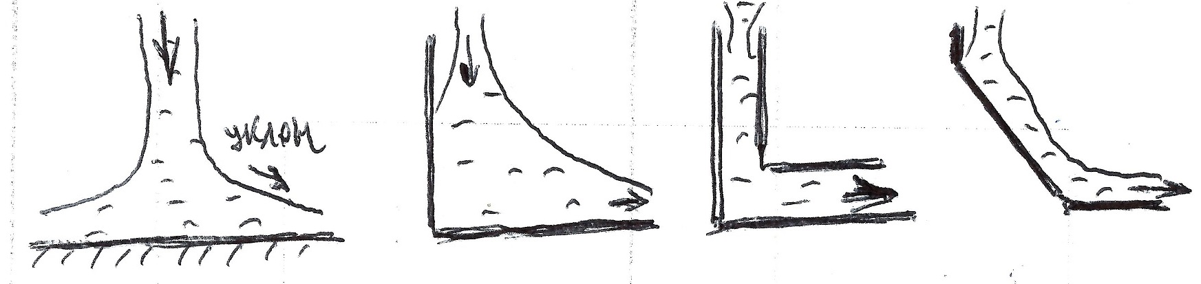

Vad писал(а):
От истока, в любом водотоке, присутствует уклон водной поверхности, кроме площади заводи и пруда/водохранилища.
Пыхтит буксир по течению реки или против - ватерлиния остаётся одинаково горизонтальной. Smile
Справедливо лишь для короткого участка реки - шлюзовой камеры, "для спокойной" воды, см. Справочники...
Это Вам любой рафтер подтвердит.

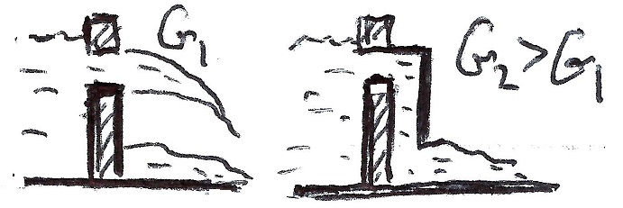

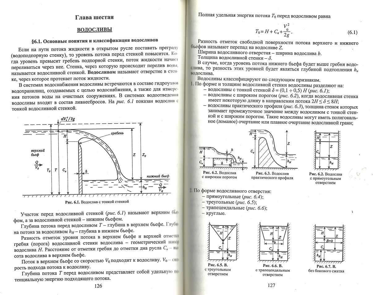

Vad писал(а):
Так, если в воронку лить воду, то расход будет условно G.
А если воронку дополнить нисходящим шлангом, то расход увеличится, например, до 3G.
Не понял... Shocked
Ну в том то и дело, что печники слышали от Грума, что горячие газы текут как река (перевернутая).
А вот как течет река - не знают.
И не знают даже, чем река (водовод) отличается от водопровода.
*Кроме Андрея Алексеевича, конечно. Very Happy
Есть наука о реках и водопроводах.
Гуманитарии называют ее гидрологией.
Технари - инженерной гидравликой.

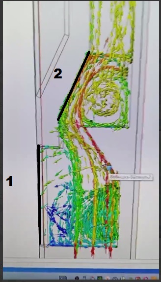

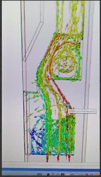

Vladimir-spb
Сообщения: 1525
Регион: S-Pb
СообщениеДобавлено: Сб 8 Март 2025, 22:08 Ответить с цитатойВернуться к началу
Для Юрия Михайловича.. Виталий тут продувает камины в симуляторе .. Возможно Вам интересно будет.
https://t.me/c/2371266697/336
 Размер файла:  61.38 КБ
 Просмотров:  102 раз(а)

СообщениеДобавлено: Вс 9 Март 2025, 00:14 Ответить с цитатойВернуться к началу
А, если не затруднит Виталия, подкорректировать в модели открытого камина, пропорции участков топки №№ 1:2 (рис.), как 1:1?
 Размер файла:  62.71 КБ
 Просмотров:  87 раз(а)
