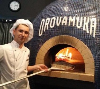

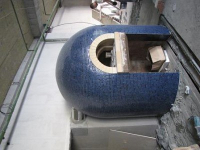

Построили еще одну купольную для пиццерии под отделку, внутренний размер 133 см. наружный 175 см. Дымоход по тех заданию заказчика выведен на зад.

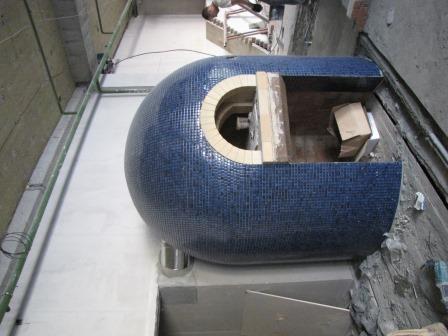

Сообщения: 1606
СообщениеДобавлено: Вт 23 Август 2016, 17:48 Ответить с цитатойВернуться к началу
Отделка идет к концу.
Купольная печь для пиццерии.

СообщениеДобавлено: Вт 23 Август 2016, 19:01 Ответить с цитатойВернуться к началу
с таким участком дымоход не выкидывает дым при растопке?
Сергей A/

Тяга принудительная через гидро-фильтр,для естественной тяги такой дымоход не пойдет.

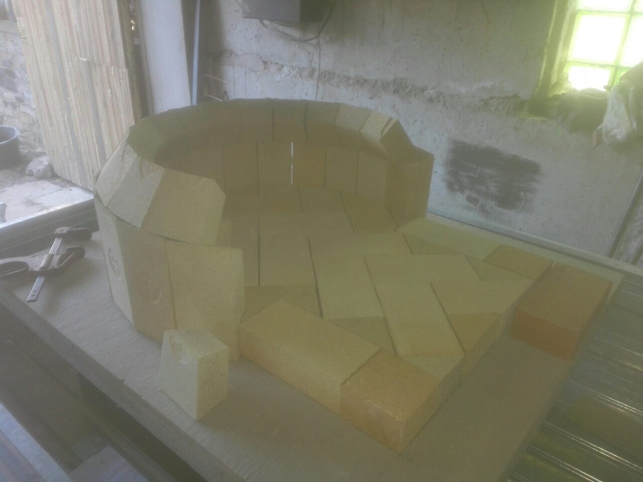

Строю помпеечку сразу на прицепе, буду вывозить на стоянки супермаркетов рекламировать и рекламироваться Smile Облегченный вариант из ША-5 на ребро, внутренний диаметр 650 мм.

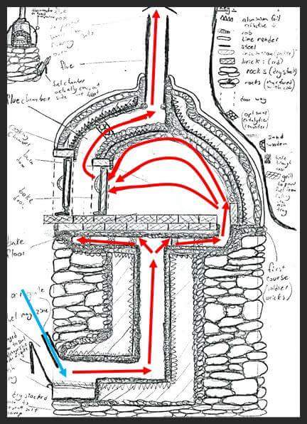

Товарищ скинул вот такое фото для общего развития. У кого какие идеи по работе такой конструкции? Лично мне кажется что данная печь будет работать только по принципу топи-готовь... Подкупает только то что под очень хорошо прогреваться будет - для пиццы идеально.

Дмитрий Галанин
Сообщения: 1381
СообщениеДобавлено: Пн 15 Май 2017, 22:34 Ответить с цитатойВернуться к началу
Не будет там пицца готовиться. Шаньги -будут. Пицца -нет.

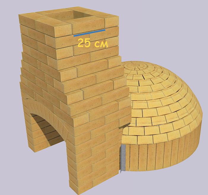

Добрый день, всем.

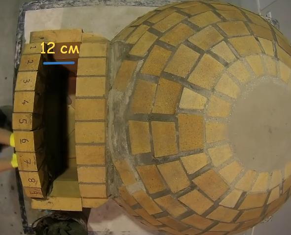

Я печник, хоть и не начинающий, но помпейскую печь собираюсь класть себе впервые. Проект готов, но тут, в который раз просматривая фотографии готовых печей, обратил внимание на толщину портала - дымосборника. Печь будет 1м в диаметре, дымоход 200 мм, будет стоять в закрытой уличной беседке.
Вопрос к участникам форума - как научно обосновать толщину дымосборника? Сейчас я нарисовал в кирпич, т.е. 25см. Но можно ли уменьшить до пол-кирпича (плюсы - меньше вес, материала, работы)? Такие проекты тоже видел. Какие критерии выбора этой толщины?
+7 (905) 797-00-83 Дмитрий Алеев
Чей-то с шириной дымосборника 12см

Дмитрий Галанин
Сообщения: 1381
СообщениеДобавлено: Вт 22 Август 2017, 13:33 Ответить с цитатойВернуться к началу
Чем тоньше, тем лучше.

Дмитрий_Алеев
Зарегистрирован: Вт 22 Август 2017, 11:57
Регион: Москва, МО, Хотьково, Миродолье
СообщениеДобавлено: Ср 23 Август 2017, 14:14 Ответить с цитатойВернуться к началу
За "тонкий" дымосбор говорит меньшее кол-во материала, работы и веса.
За "толстый" - то, что, несмотря на то, что по площади (диаметру) трубы подходит и сечение 13х25 (d 20см), при интенсивной топке, особенно в помещении, вероятность выброса дыма в помещение сильно уменьшено, по сравнению с "тонким".
А ещё в "толстом" можно, условно, жарить шашлыки, т.к. пространство позволяет.
Есть ещё какие-то критерии?
