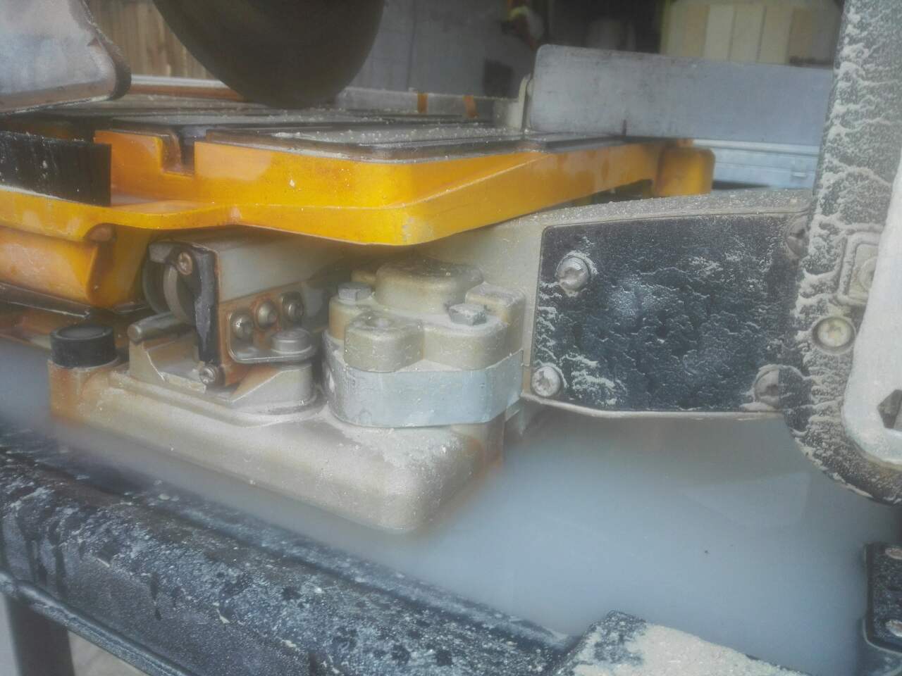

Привет всем! Прокачал свой станочек для резки кирпича на ребро. Прокладка 22 мм алюминий, немного пришлось шлифануть край каретки. Кирпич 250х120х65 еще не резал, но ша-5 проходит отлично, думаю и с красным проблем не будет. Может кому пригодится Smile

Неее ,не то все это, кирпич упрется в защиту диска,
Рез на ребро нужен не часто, но он нужен ещё и с наклоном, чтоб делать клиновые кирпичи, (красивые ровные за один проход),а для этого у дефолт 2400 не хватает размера диска, я писал на завод пожелания от печников, с перечислением всех фишек для резки фигурных кирпичей,
и диск чтоб был на 400мм, ответили -примем к рассмотрению и тишина,
А проставок у меня две, по сантиметру каждая.

Тезка писал упирается чего то.Сразу выкрутил болт защиты,в зависимости от высоты вращаю ее(брызговик удлиняющий из подручных материалов).Клинья пилю как тычковые так и ложковые.Два штифта в станине позволяют приподнять ее мм на 5-8 и этого хватает,чтоб на ребро пилить.
По поводу писания на завод,считаю тут должно полное импортозамещение.Думаю реально сделать Фиолент,Интерскол по всем требованиям тыс за 20.

Фото или видео места установки штифтов осветите пожалуйста
А про рез на ребро, так это вы не правильно поняли,у меня проблема возникает делать перфекционистские кирпичи для арочки. Приходится как бы в руках вращать кирпич,когда в нег зарезан диск,да ещё и не перекосить в это время,чтоб рука не дрогнула, сразу удар и диск на выброс(один раз было,и да ,это полное нарушение ТБ)
Или основу под дымосборник,там вообще с угла на угол срез нужен,а на 250 и в том и в том случае не хватает диска.

Два штифта которые на раме между отверстий под болты.
Основное под клин на станке,т.к. грани кирпича по геометрии гуляют доработка идет болгаркой.
Диски только оригинал,любой другой на свой риск.
