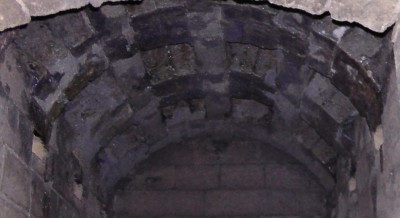

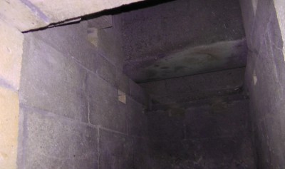

Дмитрий, через год и у Вас шамот начнет темнеть... зола поры забьет.. это я про видео.
.. ещё фото.
Печь эксплуатировалась 1 год ...шамот начал темнеть.
В отверстиях золы нет.
Шамот "течет"
 Размер файла:  130.28 КБ
 Просмотров:  1096 раз(а)
 Размер файла:  121.35 КБ
 Просмотров:  1108 раз(а)

Ну так в итоге то что получается: шамотный камень ОКРАШИВАЕТСЯ сажей, а не изменяет свой цвет в массе за счёт высокой температуры? В итоге то ведь это сажа, которая набилась в поры. Разве не так?

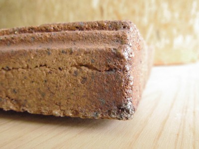

И, кстати, Александр.... это уже по поводу "шамот течёт"...
Что то мне подсказывает, что это не "шамот течёт", а ИЗ ШАМОТА течет. По ходу это жидкое стекло из массива кладки потекло... И не удивлюсь, если только "жидкостеклянные" топки "чернеют". (Это только гипотеза)...
У меня есть образец на работе с жидким стеклом на 800 градусов обожжёный. Очень очень сильно похоже и по цвету и по текстуре...там как будто жжёным сахаром полито...
Завтра покажу!

Вот, совершенно случайно не успели перемолоть "на вторичку"...
Две бракованные плиты. Была поставлена серия экспериментов по поиску временной связки при формовке плит. Одна плита не содержит никаких присадок. Вторая плита содержит в качестве присадки жидкое стекло. Результаты на видео.
https://www.youtube.com/watch?v=obg8ZvcVWwc
Дмитрий Галанин
Redston. Brand new stoves.
www.Redston.ru
Дмитрий Галанин
Сообщения: 1381
СообщениеДобавлено: Чт 24 Март 2016, 19:21 Ответить с цитатойВернуться к началу
А вот фотографии к видео для подробного рассмотрения
Дмитрий Галанин
www.Redston.ru
 Размер файла:  267.33 КБ
 Просмотров:  982 раз(а)

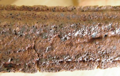

Дмитрий Галанин
Сообщения: 1381
СообщениеДобавлено: Чт 24 Март 2016, 19:24 Ответить с цитатойВернуться к началу
Вот ещё крупнее..
Дмитрий Галанин
www.Redston.ru
 Размер файла:  496.43 КБ
 Просмотров:  897 раз(а)

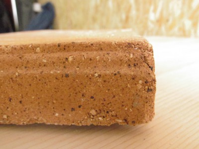

А вот точно такой же шамотный камень из того же материала, сделанный без применения жидкого стекла.....
Дмитрий Галанин
www.Redston.ru
 Размер файла:  367.15 КБ
 Просмотров:  915 раз(а)
