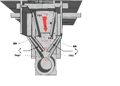

Добавлю вариант 4. Для начало обозначу важное условие: Температура получаемой ГВС должна быть больше или равной температуре самовоспламенения этой самой ГВС. Т е если воздух у нас холодный, то газ должен быть перегрет, чтобы при смешении с воздухом получилась искомая температура. Для наглядности вложу еще раз схему порта. Далее просто размышления на предмет происходящих явлений...
4. Часть газа проходящего через ГО-2 не "втискивается" в ГО-3 и "отражается" в сторону канала подвода ВВ где происходит его завихрение с захватом некоторого количества ВВ. Одновременно, вероятнее всего на границе газового потока, выходящего из ГО-2 и ВВ происходит вариант 1, т е пограничное воспламенение типа "свечка". Переохлажденный ниже температуры самовоспламенения закрученный с ВВ газ отбрасывается назад, но потом вновь входит в зону газового потока имеющего более высокую температуру и возможно то самое пограничное горение. По всей видимости за это время в вихре успевает успевает сформироваться ГВС которая и самовоспламеняется, а потом и детонирует. Детонация приводит к еще большему завихрению за счет того, что происходит "отбрасывание " назад газового потока и ВВ с одно стороны и вбрасыванию газов в райзер с другой. Данный эффект хорошо виден по колебанию пламени той же свечи установленной в канале подачи ПВ. В некоторых случаях происходит даже ее "задувание" и выброс газов в зольник , сопровождаемой характерными "хлопками".(это уже нештатная ситуация). Ну и далее по всей видимости процесс переходит в райзер из-за резко увеличивающейся тяги и эффекта "обжимания " газового потока. Вспышки идут с частотой от нескольких Герц, до нескольких десятков Герц и сопровождаются как звуковыми эффектами, так и резким ростом температуры газов в райзере.
Такого быть не может - граница раздела воспламенится.
И смешение не произойдет, ГВС не образуется.
Для образования ГВС, газ и воздух должны быть "холодными" (нейтральными друг к другу).
alarin писал(а):
Одновременно, вероятнее всего... по всей видимости... возможно... по всей видимости процесс переходит...
Слишком гипотетично. Может так, а может скорее вовсе не так.
Я уже десяток раз видел этот рисунок, и ни разу не появилось ясности.
Такого быть не может. Скорость горения при детонации на несколько порядков больше скорости газов в завихрениях. Эти завихрения" могут случиться лишь только ПОСЛЕ всего того, что может случиться.
Это известное явление. Обусловлено исключительно конструкцией самой топки.
alarin
Сообщения: 2978
СообщениеДобавлено: Ср 11 Январь 2023, 15:43 Ответить с цитатойВернуться к началу
Вот, давайте к подробностям.
Если на границе нет воспламенения... значит нет. А вот ГВС образуется, поскольку ВВ холодный. Другой вопрос, как и от чего произойдет воспламенение. А оно происходит, стоит только либо уменьшить сечение ГО-3 либо дать наддув ВВ, что по сути приводит к ужиманию ПГ.
Да, все гипотетично ибо наблюдать не можно, только косвенные признаки. А может и действительно все не так, но тогда нужна новая гипотеза.Например такой момент, как содержание кислорода в газовом потоке от пролетного воздуха. Для горения его мало, а добавка ВВ делает концентрацию кислорода в ГВС способной к горению и детонации. Посмотрите еще несколько раз рисунок, движение газов в нем не такое уж и затейливое.
По детонации и завихрению опустил подробности. Если не рассматривать сам фронт детонации, а рассматривать дальнейшие явления, то горячие газы должны вызвать волновую картинку, как от брошенного в воду камня. Горб опять не лезет в ворота и завихряется, а в ложбину "натекает" воздух. Потом на ложбину накладывается отраженный горб и процесс повторяется.
Ну и по конструкции топки - если она такая, что способствует образованию ГВС, то естественно там будет происходить тоже самое.
ПС Чем больше скорость потока газа тем отчетливее эффект. Наддувом ВВ можно в некоторой степени управлять процессом, вызывая одиночные вспышки, серию или запустить непрерывный процесс. Одиночные вспышки самые сильные, от групп, звук, как будто мотоцикл заводим. Попробую сделать короткое видео, колебания пламени в ВСУ. Чуть позже....

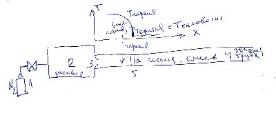

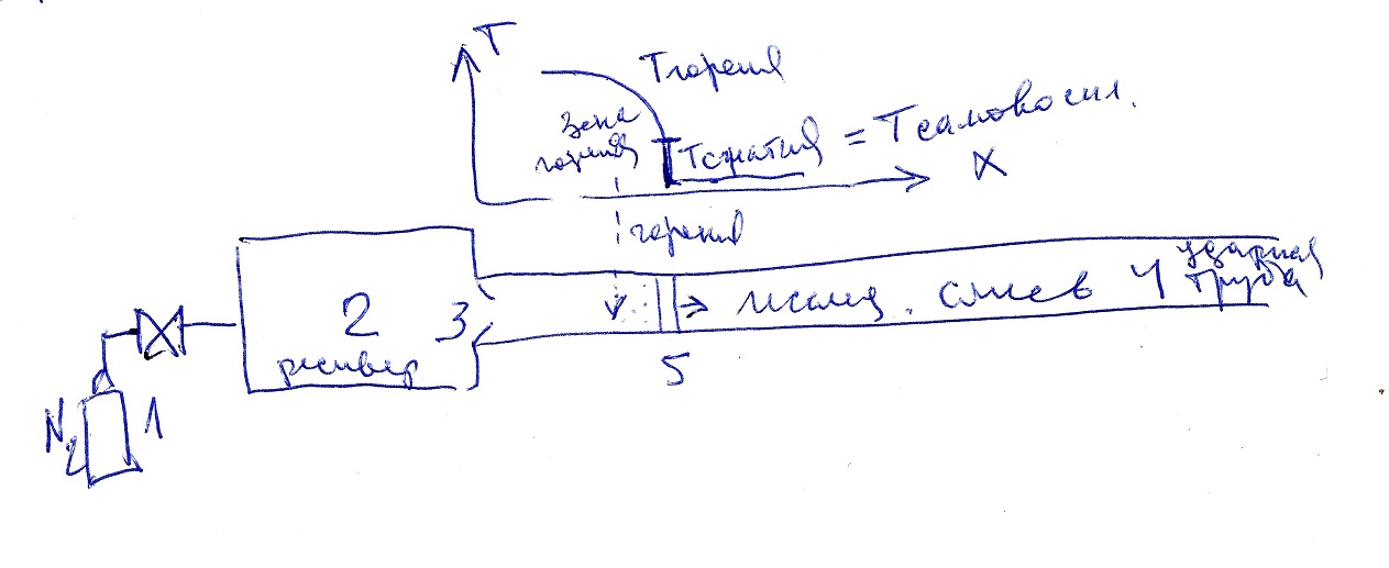

Что касается детонации. то это просто очень быстрое горение (с большой "теплонапряженностью"). Пороховая шашка (как полено, пропитанное кислородом) может медленно гореть коптящим пламенем на поверхности, а может гореть очень быстро так, что продукты сгорания не успевают уходить с поверхности (вперед или в стороны), и образуется ударная волна.
В газах это происходит так. Исследовательская ударная труба очень проста - из баллона 1 наполняют до высокого давления ресивер 2, в какой-то момент рвется мембрана 3, и ударная волна пошла по горючей смеси в трубе 4.
Во фронте 5 ударной волны горючая смесь нагревается не теплопроводностью из горячей зоны (как в пламенных взрывах), а сжатием газа (как в дизеле), и если Тсжатия превышает Тсамовоспламенения, то за фронтом ударной волны начинается горение (как в детонационных взрывах).
Если в точке 5 поставить датчики Т, Р и спектрометр, то можно изучать кинетику горения с помощью импульсного осциллографа.
Нам же "в печке" надо удержать фронт 5 в одной точке для длительного стационарного сжигания горючей смеси, поэтому надо как-то организовать сверхзвуковое течение смеси в трубе. И этих самых газов из топки потребуется много...
