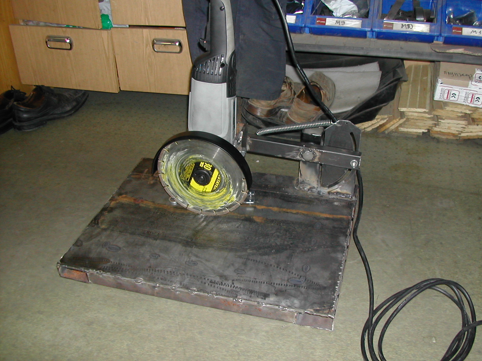

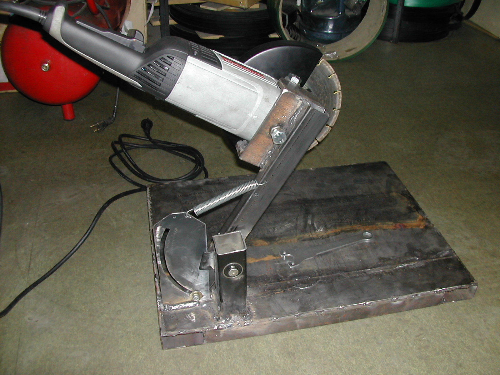

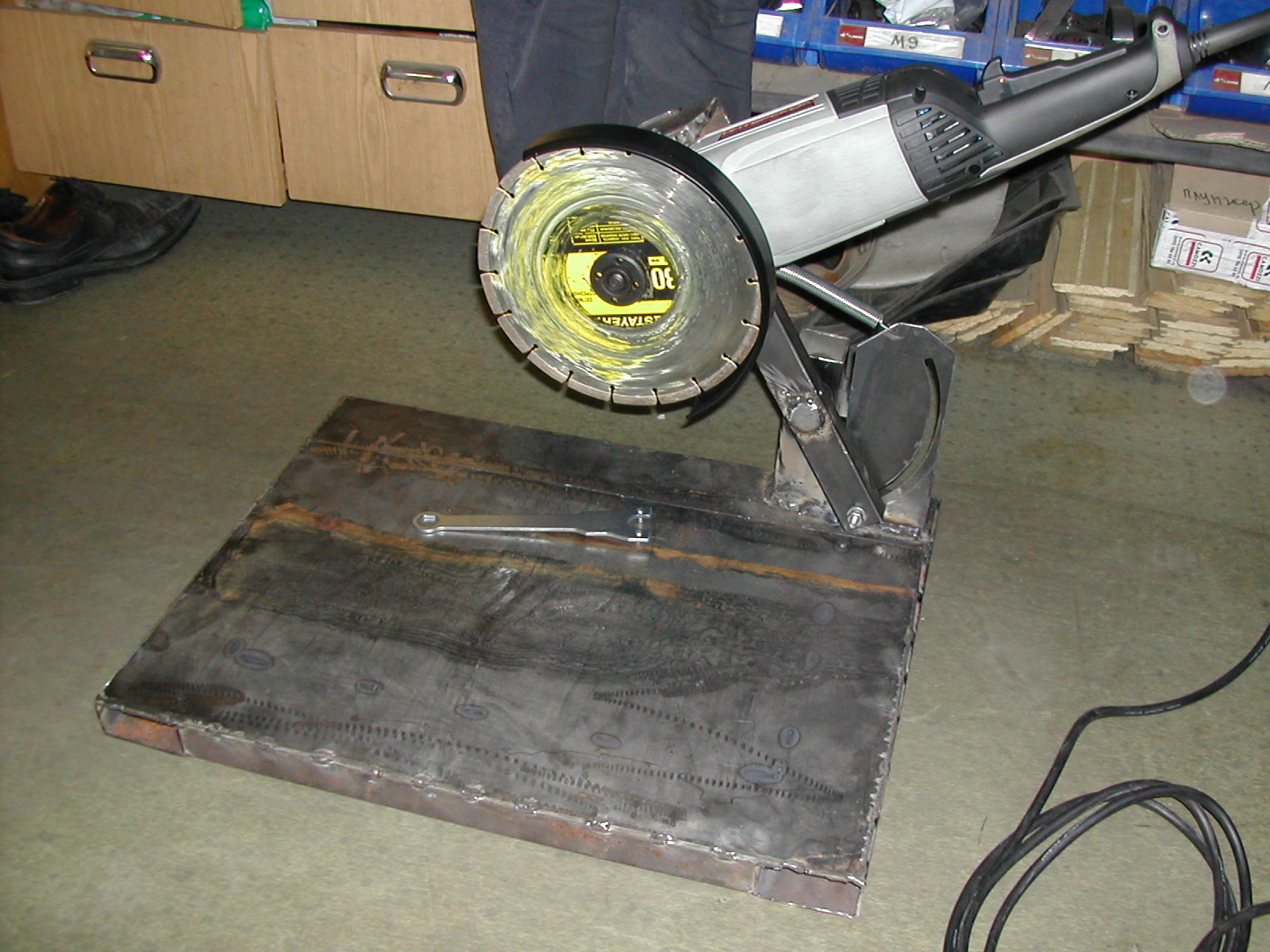

Здравствуйте!
Предстоит мне сложить печку у себя в доме.
И судя по чертежам, пилить придется много. Решил я изготовить нехитрую приспособу для облегчения своего труда.
Маятник сделал. Приспособа к маятнику для снятия фасок в голове, сделаю.
Помогите определится с технологией обычного реза, когда нужно кирпич разрезать пополам.
Скажите какой из вариантов предпочтительней?
1. Кирпич стоит на месте и упирается в упор, а режущий диск опускатся на кирпич.
2. Режущий диск стоит на месте, а кирпич подается по столу.
 Размер файла:  389.95 КБ
 Просмотров:  1214 раз(а)
 Размер файла:  389.78 КБ
 Просмотров:  1177 раз(а)
 Размер файла:  400.83 КБ
 Просмотров:  1176 раз(а)
Elm
Сообщения: 1413
СообщениеДобавлено: Вт 27 Март 2012, 15:42 Ответить с цитатойВернуться к началу
Видел и такие, и такие... например, в линейке Корвет-а.
ИМХО, под распил удобнее "кланяющиеся", а обрабатывать на круг или снимать фаску удобнее на столе.
У меня лично только болгарка, если надо стол, то беру взаймы на время.

grach
Зарегистрирован: Пн 24 Март 2008, 19:43
Сообщения: 116
СообщениеДобавлено: Вс 1 Апрель 2012, 22:03 Ответить с цитатойВернуться к началу
Вованыч писал(а):
Ех, если бы я знал как мне будет удобней Very Happy
Сделайте прорезь в столе - чтоб диск ниже опускался.
У меня была подклеена, на стол, тонкая твёрдая резина - не "убегает" кирпич
от вибрации.
Резал, как удобнее, когда опусканием диска - когда кирпич подталкивал.

СообщениеДобавлено: Пт 13 Апрель 2012, 12:19 Ответить с цитатойВернуться к началу
Почти у всех кланяющихся станин есть небольшой недостаток... люфт в подвижном соединении станины и "опускалке". У меня на работу купили такое чудо... Резать нужно было металлические уголки. При опускании рычага происходил небольшой увод диска. Смотрю я на зажатый уголок и потихоньку уводящийся и крутяйщийся на 10000об. диск (по металлу) и думаю - когда он надломится и разлетится! В конце концов сняли со станка болгарку и отпиливали всё в ручную. Конечно, цельнометаллический диск по камню скорей всего не разлетится, но при перекосе мы получаем большее трение со всеми вытекающими "-" + уходим от точности пропила.
Я много раз смотрел разные конструкции этих станков. У всех есть люфт. Только один раз увидел нормальное, широкое, плотное и без-люфтовое крепление (цена этого станка под большую болгарку примерно1900руб.).
Если и делать такой станок самому (у Вованыч - культурно сделано!) то желательно, чтобы ось вращения была сделана не на "болте"(у Вованыч не понятно из фото их чего стелана ось). Я рассматривал вариант например шкворень с игольчатыми подшипниками или втулками от пер. подвески ГАЗ-24. Люфта не будет никогДА!
И ещё маленький совет для усовершенствования к уже сказанным... основание станка довольно лёгкое. Качалка с болгаркой тяжёлое. Не лишнем было-бы при работе прикрутить основание к столу или верстаку (просверлить 4 отверстия в углах). Или прикрутить к куску толстой фанеры размером 500х500 или больше. Тогда станок получится мобильным и с хорошим, широким и устойчивым основанием.
А если ещё продумать вода-защиту для болгарки и подвести охлаждение на диск (на этом форуме много кто так делал) и всю конструкцию поместить над пластиковым прямоугольным ведром ... так мы и в космос улетим! Радость
Николай.
dovich
Сообщения: 114
СообщениеДобавлено: Пт 13 Апрель 2012, 15:23 Ответить с цитатойВернуться к началу
А я на угловой стойке,весь кирпич на весу режу,без упоров и приспособлений!При определенном навыке,рез получается довольно точный!А кирпич закусывает,только если у диска износ сторон разный!
Свободный художник
Зарегистрирован: Вс 4 Декабрь 2011, 22:03
Сообщения: 123
СообщениеДобавлено: Сб 14 Апрель 2012, 11:05 Ответить с цитатойВернуться к началу
Люфт у таких приспособлений есть.Чем они бывают ОЧЕНЬ опасны.
Диск шатнется в этом приспособлении в момент реза и что
ПРОИЗОЙДЕТ????????
Я считаю лучше пары надежных рук и простой болгарки,нет ничего.
Elm
Сообщения: 1413
СообщениеДобавлено: Сб 14 Апрель 2012, 16:42 Ответить с цитатойВернуться к началу
dovich, Свободный художник тут все от задач зависит - если простая печка, то и без болгарки вполне можно обойтись, а вот если надо полторы-две сотни кирпичей полукруглыми сделать или фаску снять порядка тысячи раз - тут таки лучше, когда станок.
