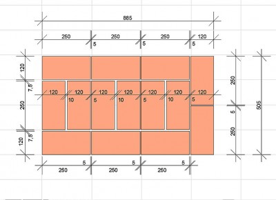

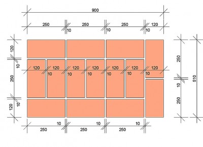

СообщениеДобавлено: Ср 6 Апрель 2011, 20:16 Ответить с цитатойВернуться к началу
And-Ray писал(а):
В параметрах вытягивания указываем смещение начала вытягивания от плоскости "Сверху"на "Толщину шва" для последующей удобной привязки кирпича в сборке.
Кроме того, вокруг контура кирпича делаем эскиз в виде каймы на удалении "Толщины шва", опять же, для организации последующей привязки кирпича к соседним.
Уважаемый And-Ray. При таком упрощенном способе задания толщин швов получается, что все вертикальные швы в модели печи будут 10 мм (так оно и должно быть при кирпичной кладке стен на цементно-песчаном растворе). При кладке же печи толщина вертикальных швов не может быть одинаковой в принципе. Это связано с геометрическими размерами кирпича 120*250*65. В печи толщина вертикальных швов, как правило, от 3 до 10 мм и чем меньше, тем лучше печь.
Можно ли как-то параметризовать это обстоятельство с разной толщиной вертикальных швов?
Не понятно, почему не производят печной кирпич 123*250*65 ????
Это швы при кладке печи. Видно, что они все разные, даже теоретически.
Это швы при кирпичной кладке стен. Все швы по 10 мм.
