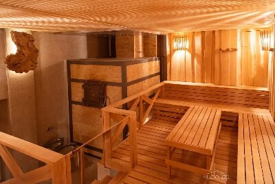

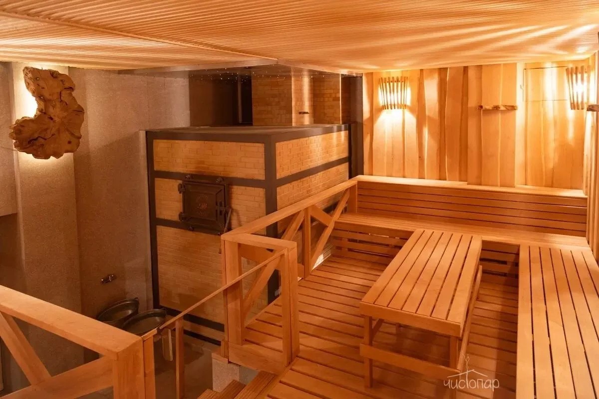

Пар выходит из каменки выше второго пола (на полметра минимум)?
Да, примерно так. Даже сантиметров 80-90 пожалуй.
Высоковато конечно...
Как ни шуруй опахалом, все равно пирог в облако не превратишь.
Хотя, Вы что-то где-то показывали про облако по щиколотку... Very Happy
Это фото не из Воронцовских, но планировка такая же и топчан хорошо виден.

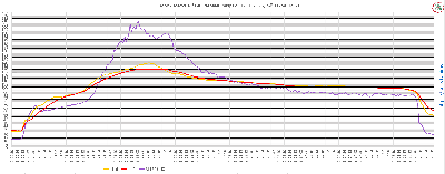

По 3-му датчику такая картинка. Платину для ориентира оставил.

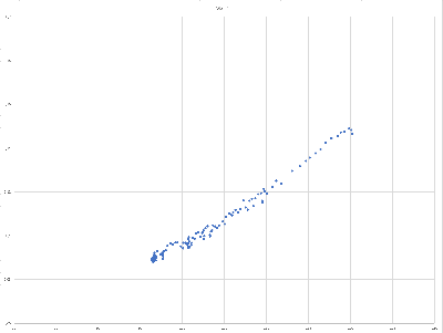

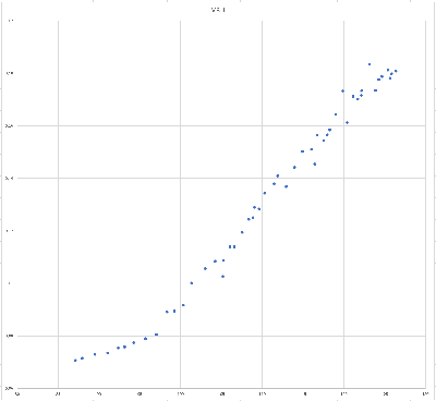

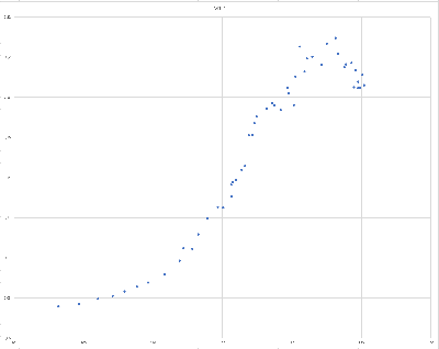

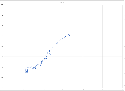

М3-1 брал из диапазона времени 9:21:24 -- 9:22:14
М3-2 из 9:22:30 -- 9:24:20

Т брал с платины. Временные диапазоны использовал те же, что для 3-го датчика
М1-1 брал из диапазона времени 9:21:24 -- 9:22:14
М1-2 из 9:22:30 -- 9:24:20
По осям диапазоны пришлось поправить по сравнению с М3

Евгений Исупов писал(а):
Разница по высоте между платиной и первым датчиком примерно 1-2 см. Ещё зависит как шапку надеть, а то и на одном уровне могут оказаться.
Да. Метеообстановка сложная. Шаг влево, шаг вправо...
Это у Призона просто некое стоячее облако, якобы, в бане.
А тут наверху облака сплошь клубятся. Да еще и пирог проглядывается.
Но система ясна. Наверху сначала растет-зреет "новообразование" (пироговое облако) за счет поддачи.
А потом расширяется-рассыпается с потерей температуры и влажности.
Надо пожить с этими графиками. Пообвыкнуть. Вникнуть в "мелочи"...
Сообщения: 5907
СообщениеДобавлено: Пн 26 Январь 2026, 20:48 Ответить с цитатойВернуться к началу
Понятно. Спасибо. Будем вникать.
