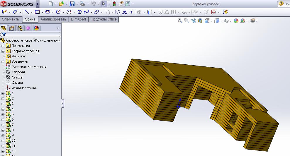

And-Ray писал(а):
Само моделирование кирпича происходит очень просто.
1. Выбирает базовую плоскость "Сверху" и рисуем эскиз кирпича прямоугольником и сразу проставляем размеры.
2. Вытягиваем прямоугольник на нужную высоту, получая твердое тело.
Добрый день. Я пока начинаю осваивать этот инструмент и меня очень заинтересовали Ваши приемы построения. Попытался построить кирпич по Вашей инструкции, но на этапе создания формул столкнулся с проблемой изменения высоты с помощью формулы. При вытягивании кирпича задал расстояние 65. Потом поставил размер высоты и привязал к формуле, но при введении в формулу другого значения и нажатия кнопки перестроить ничего не происходит. Высота не меняется. Подскажите что не так сделал?
And-Ray
Зарегистрирован: Пн 10 Январь 2011, 14:42
Сообщения: 236
СообщениеДобавлено: Ср 1 Февраль 2012, 15:52 Ответить с цитатойВернуться к началу
Приемы построения давно изменились. Считаю, что покирпичное складывание печей в 3D, также как это происходит в реале, есть глупость. Вместо этого гораздо удобнее и быстрее порядное моделирование.
Если уже вытянули на определенное расстояние, то никаких размеров ставить больше не надо, поскольку сама вытяжка это уже размер, имеющий свое наименование, его и надо подставить в уравнение.
Порядовка может и сложнее, но дает реальные раскладки и потом можно вывести количество кирпича и его массу. Также будет перестраиваться модель в зависимости от толщины швов и размеров кирпича, а это тоже удобно. Делать вырезы можно и в сборке из отдельных кирпичиков, это вообще не проблема.
1. Рассчитать количество кирпичей и массу можно точно также и в порядовом моделировании
2. Толщина швов, по большому счету не нужна, размеры кирпича тоже известны.
Общаясь с Андреем Алексеевичем, я понял что для разработки и моделирования печей нет смысла учитывать все эти декоративные мелочи, надо сосредоточиться на главном и отбросить второстепенное.
3. Сборки вообще не используем, вся печь строится как одна деталь. В свою очередь каждый ряд строится как отдельное тело (деталь в Солиде может быть многотельной).
Отказавшись от использования сборки, мы освобождаемся от лишних забот, а именно создания, сохранения, вставки и позиционирования отдельных деталей. В данном случае это лишнее.
4. Каждый последующий ряд строится на "крыше" предыдущего, либо привязывается к меткам заранее созданной вертикальной линейки.
5. Рисование ряда происходит с привязкой к сетке с основной ячейкой 1/2 кирпича (125мм) и вспомогательной подъячейкой 1/8 от кирпича (31,25мм).
Этого вполне достаточно, более мелкие вырезы, в том числе и криволинейные, делаются потом в выбранных телах или во всех телах.
При таких условиях ряды рисуются очень быстро.
В общих чертах это все.

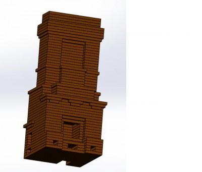

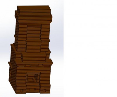

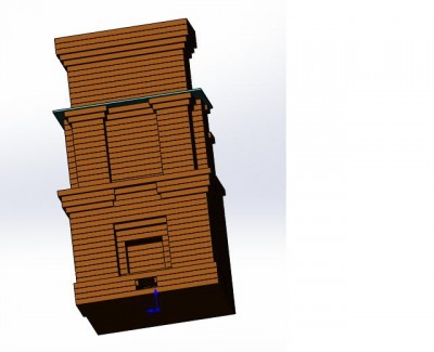

Сообщения: 6062
СообщениеДобавлено: Пн 13 Февраль 2012, 19:41 Ответить с цитатойВернуться к началу
Осваивая (под руководством And-Ray) SW просто получаю удовольствие!!!
Вот лишь несколько вариантов - работа просто на одном вздохе!
 Размер файла:  28.71 КБ
 Просмотров:  1245 раз(а)
 Размер файла:  35.64 КБ
 Просмотров:  1169 раз(а)
 Размер файла:  36.14 КБ
 Просмотров:  930 раз(а)

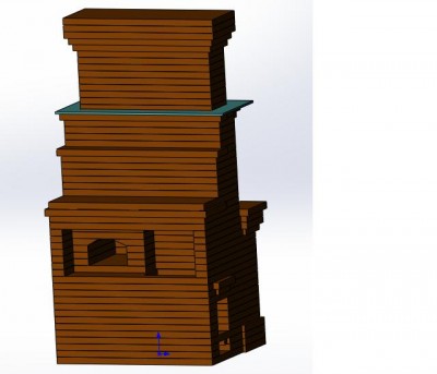

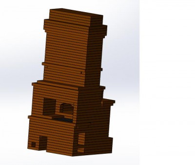

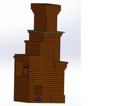

Сообщения: 6062
СообщениеДобавлено: Пн 13 Февраль 2012, 19:42 Ответить с цитатойВернуться к началу
Через несколько часов появилось следующее:
 Размер файла:  29.67 КБ
 Просмотров:  1170 раз(а)
 Размер файла:  33.7 КБ
 Просмотров:  1178 раз(а)
 Размер файла:  32.45 КБ
 Просмотров:  1159 раз(а)

СообщениеДобавлено: Пн 19 Март 2012, 20:53 Ответить с цитатойВернуться к началу
Не пользуюсь библиотеками - создаю каждый ряд, а потом нарезаю его на кирпичи с учётом порядовки, ни, и "картинки", также и с дверцами... они без опции вращения.
