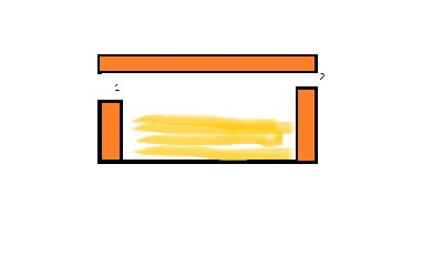

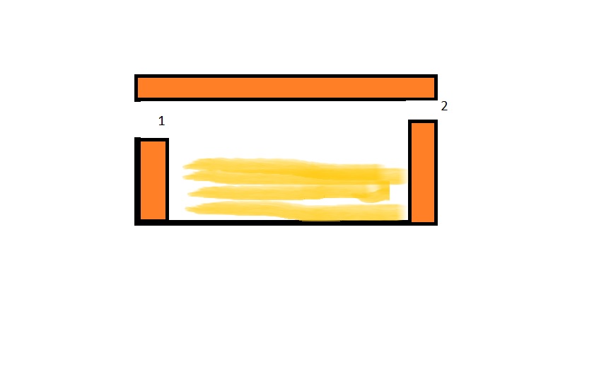

СообщениеДобавлено: Пн 15 Март 2021, 11:03 Ответить с цитатойВернуться к началу
Имеется опыт с бочкообразной камерой высотой 700, шириной 600 и длинной 1200. на под закладываются крупнокалиберные сухие легкие, пористые (ольховая гнилушка, хвойная гнилушка) просто ровным слоем до 200 мм, сверху сухой хвойной растопкой 3-5 кг) заводится костерок не по центру, а с боку.
Выпуск идёт в обе стороны 1 и 2. Воздух приходит через 1. Этим воздухом регулируется интенсивность, чем выше по вфсоте его подача, тем меньше возбуждение (так называемый "перегруз") и наоборот. Этим добиваемся стабильного ровного процесса. Процесс стабилизируется быстро. Много зависит от октановости нижних дров, от влажности, от величины прозоров. Можно воздух подавать с одного края, а противоположный край полукруга прикрыть, четверть круга, и туда подавать сырые дрова тоже в качестве регулятора, как ингибитор возбуждения при сохранении достаточного количества воздуха. Хлопот не больше чем обычно при протопке РП.
Свод быстро набирает, если факел не коптящий и не продутый. Как покраснеет, и нижние дрова начнут работать, то можно воздух оставить совсем сверху. 100мм2. Не больше. Далее Т будет стабильна в районе 600С у свода и лишнего возбуждения не будет. Мерно, часа два три. Когда нижние дрова достаточно обуглятся, и ярких языков уже не будет, а сплошное подовое свечение, то можно подать крупную сырую (зимнюю) берёзу, все отверстия закрыть. с минимальным щелевым выпуском. И с нетерпением дожидаться, когда же это всё прекратится.
Хельм пробовал и другие варианты, с малым воздухом и с сырой березой, но тут был очень виден и эффект и чистота из многих точек наблюдения по многим параметрам.
То есть, печь, простой объём, это такой инструмент, что как музыкальный, можно играть любую музыку. И здесь как и с музыкой результат сильно зависит от подготовки "музыканта". Почему к этой отрасли всеобщее непочтение и "музыканты" бринчат кто как может, и при этом считают это бренчание хоть какой-то "музыкой", Хельм многократно тут сообщал. Ни одна из отраслей человеческой деятельности не воспринимается людьми "халявой" как горение дров открытое либо закрытое. Даже погрузка говна стоит в этой иерархии почтения выше.

СообщениеДобавлено: Пн 15 Март 2021, 11:19 Ответить с цитатойВернуться к началу
Сырые дрова подаются с одного края-бока максимально кучно. Дрова не крупнокалиберные, а длинные. Не точность. Калибр средний. Если будет настрой, то может будет и видео в ближайшие дни. В свод этой камеры вставлена вертикально стальная бочка, в которой сушатся дрова. При этом бочка не обламывает процесс, всем хватает, и бочке и процессу. И мороз уличный не мешает.
