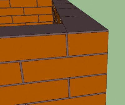

nick_e писал(а):
Скачал недавно плагин с кирпичами, в нем стандартный размер кирпича 250*120*65. Скажу честно, я всегда делал кирпичи 250*125*65 т.к. в программе это удобней тем, что две половины кирпича составляются в один кирпич и все везде стыкуется. Smile
Какой плагин? Где вы скачали?
С ув.
Сергей.
Можно в личку.
СообщениеДобавлено: Вс 6 Март 2011, 17:13 Ответить с цитатойВернуться к началу
А разве со швами сложно кирпичи укладывать? Или в Скетче проблемно?
Сергей А.В.
Сообщения: 246
Регион: Казань
СообщениеДобавлено: Вс 6 Март 2011, 17:33 Ответить с цитатойВернуться к началу
nick_e писал(а):
Подскажите, как строить в программе из кирпича такого размера?
Так и стройте, вы же в этом случае работаете с реальными размерами кирпича , а не с размерами "притянутыми за уши". Такие же расхождения у вас будут и в поле.
zika
Сообщения: 328
СообщениеДобавлено: Вс 6 Март 2011, 19:19 Ответить с цитатойВернуться к началу
Никакой проблемы со швами в Скетче нет.
Создаёшь такую же модель в размер стороны кирпича - только толщиной в 5 мм и "лепишь" её к стенке кирпича,с той стороны, с которой нужно.
Или кирпич делаешь прямо со швом и собираешь печку.

Кто знает, как расставлять кирпич, чтобы между ним оставалась шель "под раствор" как в этой модели?
Из страны канальных печей....
Павел Раст
Сообщения: 457
СообщениеДобавлено: Сб 12 Март 2011, 01:16 Ответить с цитатойВернуться к началу
А просто. И вариантов несколько. Например. Когда осуществляем перемещение объекта мышью вдоль какого-то направления, то если длина объекта известна (а у нас она известна, ведь мы всегда ее можем предварительно померить рулеткой), то протащив хоть какое расстояние в нужном нам направлении, оставляем мышь и вбиваем в поле "измерения" число, хоть до какой степени точности, хоть целых мм, хоть до тысячных, и нажимаем "ентер". Объект перескакивает на заданное расстояние. То бишь, есть у нас длина кирпича 250, так задаем при перемещении 255, получаем щель.
Да, все это делаем в режиме копирования, то есть в процессе перемещения нажимаем "CTRL", и тогда первый кирпич остается на месте, а копия возникает и перемещается. Далее, если сразу потом нажать последовательно 5-х(клавиша в англ.раскладке)-ентер, то получим еще 5 таких же копий кирпича на том же расстоянии в том же направлении.
Еще.. При первоначальном перемещении первого кирпича мы можем сколько угодно перебивать заданное расстояние, 256, 260 и тп, просто клавиатурой.
Еще полезный момент. При копировании в заданном направлении можем между первым и конечным кирпичом(объектом) вставить на равных расстояниях заданное нами количество таких же кирпичей. Например, перетаскиваем копию кирпича на сколько-то мм, нажимаем 3 - / - ентер, тут же появляются 2 кирпича между крайними, то есть третьим считается тот, дальний.
