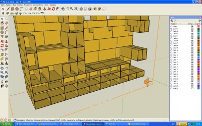

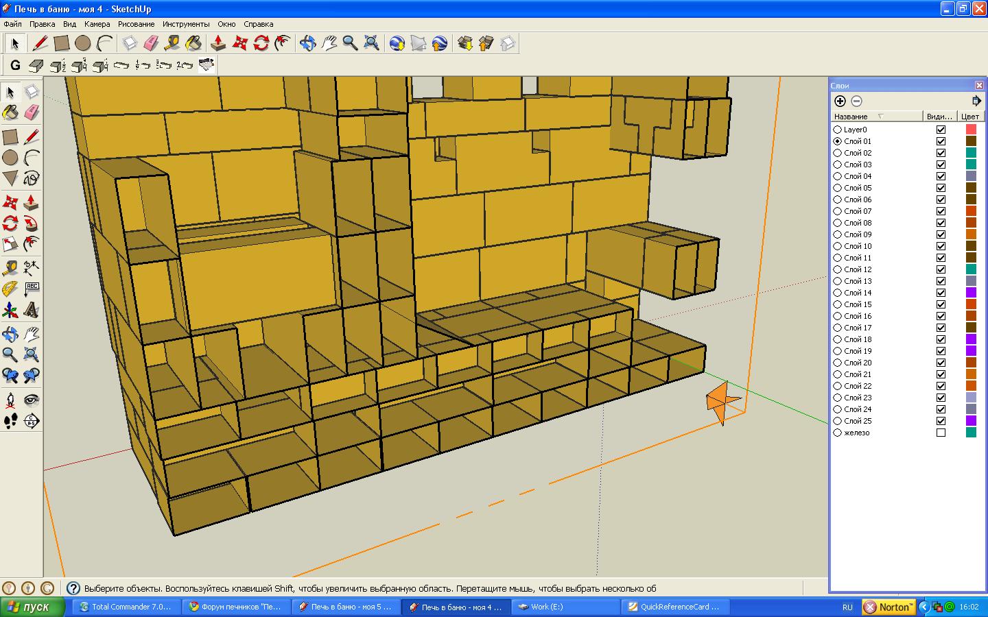

СообщениеДобавлено: Вс 3 Апрель 2011, 12:02 Ответить с цитатойВернуться к началу
Как залить объект в разрезе, найти не могу, подскажите.
вот так выглядит у меня.(((( не удобно смотреть...
 Размер файла:  198.12 КБ
 Просмотров:  1534 раз(а)
zika
Сообщения: 328
СообщениеДобавлено: Вс 3 Апрель 2011, 13:16 Ответить с цитатойВернуться к началу
Прочитайте внимательно эту тему, Солин рассказывал, как это сделать.
С уважением Валерий
СообщениеДобавлено: Вс 3 Апрель 2011, 16:57 Ответить с цитатойВернуться к началу
http://forum.stovemaster.ru/viewtopic.php?t=3346
вот эта тема про это. Smile

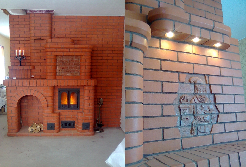

СообщениеДобавлено: Сб 30 Апрель 2011, 16:31 Ответить с цитатойВернуться к началу
Владимир Стугарев писал(а):
Еще немного моего в Скетчапе...
Уже реализовал, позволю себе похвастаться.
В проекте дэвушку не сам рисовал, естественно (я б её более тоненькой сделал Радость ). Скачал из инета, благо можно вообще не выходя из скетча закачать - лишь бы подключение было.
 Размер файла:  354.14 КБ
 Просмотров:  2502 раз(а)
Павел Раст
Сообщения: 457
СообщениеДобавлено: Сб 30 Апрель 2011, 21:03 Ответить с цитатойВернуться к началу
Красиво. А можно проект в скетче? Вообще, круто. Прям с лампочками, прямо с гномиком. А кто гномика "рисовал"? Гном,я так понимаю, он на задней стороне.. А на передней что-то тоже виднеется..) Здорово.
Владимир Стугарев
Сообщения: 152
СообщениеДобавлено: Сб 30 Апрель 2011, 23:17 Ответить с цитатойВернуться к началу
Павел, проект-то можно, но так как рисую почти всегда для себя, то рисую почти всегда оболочку, внутрянку продумываю и могу по ходу изменить. Надо, скину, дайте знать. Гномика рисовал не я - камнерез. На другой стороне - карельский рыбак в лодке. Честно если, немного не понравилось работать с панно, буду думать о других украшениях. Например, была мысль такая: там, где гном, будет бильярдная, так вот, уже потом придумали мы с моим коллегой просто взять бутылки и стаканы врезать в кладку - эдакий натюрморт бы вышел. Обязательно применю где-нибудь.
