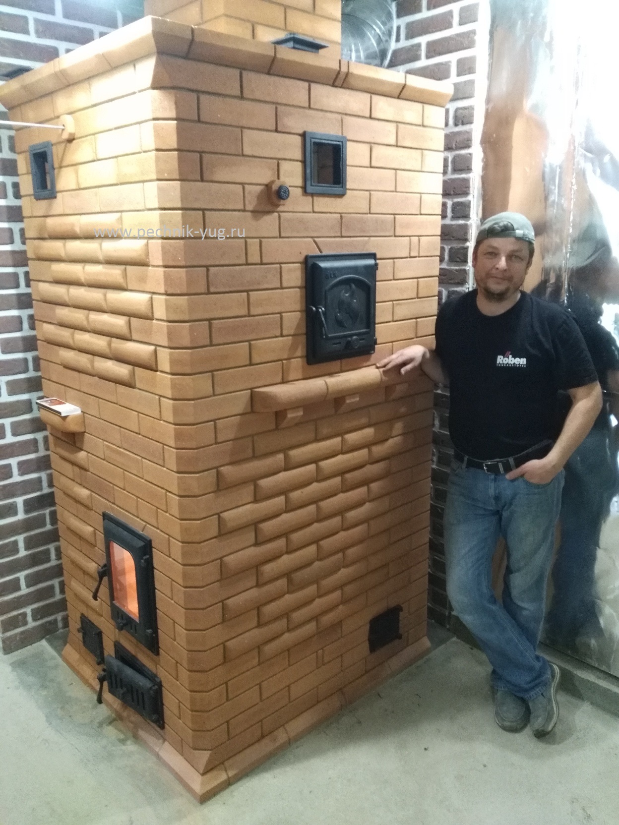

Алексей, присоседюсь в твоей теме! Банная фильтрующая из витька Smile

Сори не видел сообщения .Дмитрий прими поздравления !! Твои долгие старания и посещения семинара вижу не прошли даром жму руку. Как я понял заказчиков на банные кирпичные печи в вашем жарком регионе редкий зверь , по этому проситься пару вопросов 1) по идее должна выходить на режим на 1 час раньше 2) какой вид топлива дрова какие ?

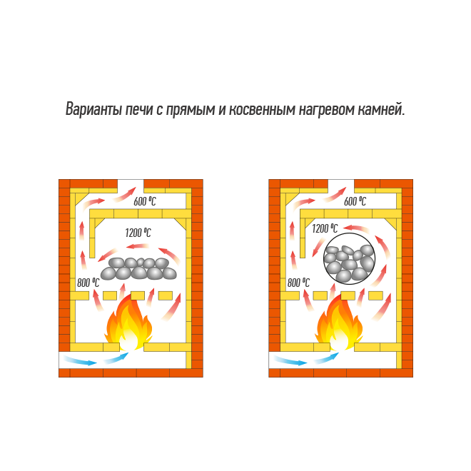

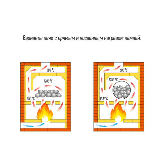

Скинули ссылку....

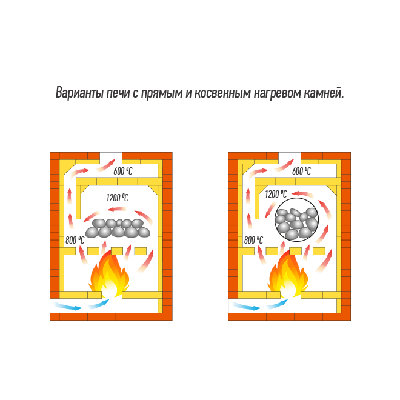

А разве бывает так, чтобы в тупиковом колпаке температура (1200) была выше, чем в проточной части (800)?
Интересно, за счет чего там температура повышается? Very Happy
 Размер файла:  68.96 КБ
 Просмотров:  777 раз(а)
Сообщения: 6394
СообщениеДобавлено: Ср 14 Март 2018, 23:05 Ответить с цитатойВернуться к началу
пламенный режим прогрева
Подскажите, пожалуйста, в Ваших "обращенках" пламя проскакивает через слой камней вниз, как в "прямоточках"?
Или просто лижет верхнюю поверхность камней?
Сообщения: 10147
СообщениеДобавлено: Ср 14 Март 2018, 23:26 Ответить с цитатойВернуться к началу
"лижет" - это пламенный
но частично и сквозь камни через щель в горелке
а
сверху вниз через камни - "обращенка"
а
Если пламя проходит сквозь камни вниз, то, мне кажется, Ваша предыдущая ссылка на Грум-Гржимайло не совсем оправдана.
Поскольку Ваш режим можно создать только при наличии тяги дымовой трубы, наличие которой ГГ в печах отрицал.
Сообщения: 10147
СообщениеДобавлено: Чт 15 Март 2018, 09:45 Ответить с цитатойВернуться к началу
В печи тяга трубы не оправдана, поскольку работает напор газовой топки и давление подсводового пространства. В рабочем пространстве каменки уже атмосферное давление. Напор теряется на сопротивление каменной закладки, а далее на трение стенок печи и повороты каналов его уже не остается. Здесь уже работает дымовая труба, создающая разряжение.
Т.о. труба работает только на отсос дымовых газов.

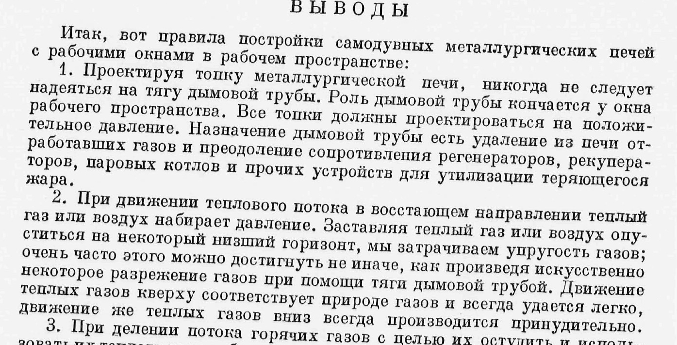

vladgri
Сообщения: 1857
Регион: г.Павлодар
СообщениеДобавлено: Чт 15 Март 2018, 10:22 Ответить с цитатойВернуться к началу
Шо? Опять? Прямо таки отрицал? Smile

СообщениеДобавлено: Чт 15 Март 2018, 11:52 Ответить с цитатойВернуться к началу
Спасибо. Ясно.
Пламя само залезает в каменку.
Сообщения: 6394
СообщениеДобавлено: Чт 15 Март 2018, 12:24 Ответить с цитатойВернуться к началу
Шо? Опять? Прямо таки отрицал? :)
Первый абзац соответствует мнению Е.В.Колчина.
Второй абзац поясняет, что всплывающий горячий газ в топке ускоряется, но у потолка он останавливается как в тупике. А остановить газ может только противодавление, которое создается у потолка. Это противодавление (избыточное у потолка), названное у ГГ "упругостью", ускоряет газ вниз.
Ну и где здесь труба? Здесь работает разница весов газов в каналах.
Я задал вопрос потому, что захотелось определиться, чем же отличаются нагревы каменки (1) восходящим пламенем, (2) лижущим пламенем (горизонтальным?) и (3) нисходящим сквозным пламенем, причем в условиях, когда труба как-бы вообще не при чем...
Все просто.
Дополнительно введено:
* в пламенной
- нагрев каменки сверху ИК излучением
изменено
- фильтрующий нагрев с вертикального на горизонтальный
** с обращенным пламенем
- нагрев закладки фильтрующий сверху

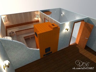

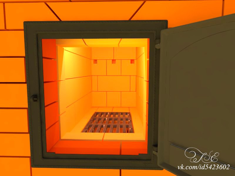

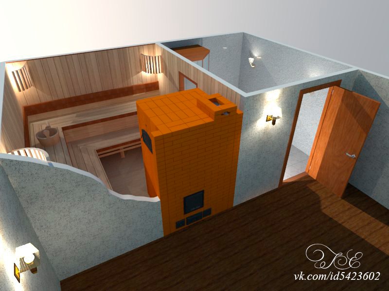

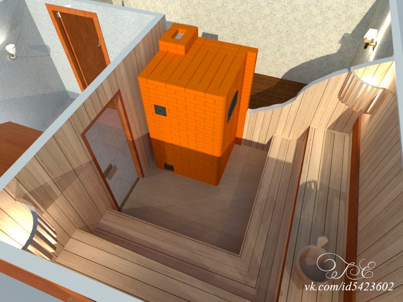

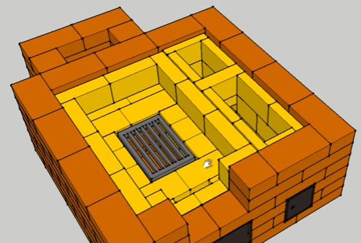

Уважаемые печники добрый день снова к вам с вопросом . На парилку 2.5 на 2.5 метра при высоте потолка 2.30 такой печи хватит 4.5 на 4.5 кирпича . На печь планирую брать кирпич Кировочипецкий ,ядро шамотное в бондажЪ с опускными каналами футеровка ША-8 на ребро/ При такой планировки бани змеивик можно воткнуть в печь чтобы вода в моечной грелась ? Спасибо всем сочувствующим . :hi

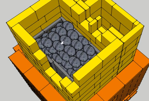

СообщениеДобавлено: Пн 4 Июнь 2018, 22:51 Ответить с цитатойВернуться к началу
Извините ваш пост не увидел , а что там за внутрянка в каменке ?
Ильюша
Зарегистрирован: Вт 29 Сентябрь 2015, 11:54
Сообщения: 30
СообщениеДобавлено: Пт 8 Июнь 2018, 07:21 Ответить с цитатойВернуться к началу

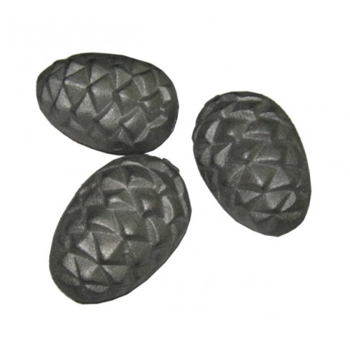

Спасибо что про меня не забыли . Тут все просто фильтрующая банная печь по старой технологии Кузнецова вроде БИК называется . Планирую заложить чугунных шишек Рубцовск чтоб сажа наверняка выгорела а сверху пару кг камня жадеит для эстетики .

СообщениеДобавлено: Пт 8 Июнь 2018, 23:22 Ответить с цитатойВернуться к началу
Все понятно вроде!!! Рекомендую в каркас из уголков от претопа сталеваров и зазор 3-5 см , а что сзади печи за канал идет ??Коренной дымоход или вытяжка ? На картинке у вас чугунна многовато наложенно рекомендуют 20-30% от всей массы закладки ,очень много окалины дает это из практитики . http://forum.stovemaster.ru/viewtopic.php?t=9713 почитаете о вредности хотя сам иногда закладываю для теплоемкости.
