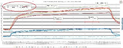

СообщениеДобавлено: Сб 28 Март 2026, 04:04 Ответить с цитатойВернуться к началу
Евгений Исупов писал(а):
25.03.2026 с Маратом провели эксперименты с открыванием каменки на 2 минуты без поддач и потом с поддачами. Сначала в первом разряде бань Алексеева, потом в высшем.
Сейчас готовы графики из первого разряда. Марат процесс на видео частично снимал. Его на форум точно не выложишь. На графиках отметил красными стрелками интервалы когда видео снимали.
Спасибо за информацию. Ваши графики дублирую.
Жаль, что ОВ и ТТР не имеют здесь надежного смысла, поскольку Т выше 100.
Но температурам ведь можно условно верить?
Значит, в Алексеевских выходящий из каменки раскаленный воздух роли не играет?
Плохо это или хорошо?
*Проверить бы на колчинской обращенке с открытым топливником. Но, пожалуй, это не реально...
С нетерпением ждем видео Хаирова. Что там?
Первый график, где только дверцу открывали, меньше 100.
А вообще самые непонятные, но интересные режимы в диапазоне 100-140С. Как их исследовать?
Почему роли не играет открытие дверцы? Температура подросла с 82 до 95 по платине. Учитывайте, что там расстряния огромные. Объем парилки больше 350 кубов, точно не помню. Я от дверцы печи метрах в 10 находился. Это не Очаковские или Воронцовские, где расстряние было метра 2-3.
Марат процесс на видео снимал. В том числе когда поддают.
Было видно как пар из печи выходит.
Ещё потом отдельно с высшем разряде снимал видео поддач через тепловизор.
Только куда теперь видео выложить?
Я без МАХ а теперь. Вы без телеграма.
Бани Алексеева — уникальная площадка для экспериментов.
Сидели рядом на верхнем полке с Юрием Владимировичем Алексеевым, у ног на полке планшет и телефон от второго логгера, а так же сам логгер с 4-м датчиком и в режиме реального времени на цифры смотрели как они меняются при поддачах или от опахала.
Во вторник опять туда поеду.

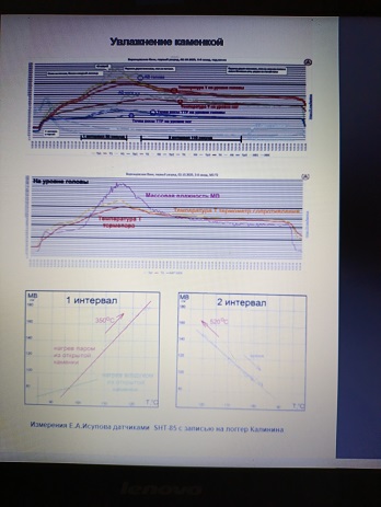

Евгений Исупов
Сообщения: 767
СообщениеДобавлено: Сб 28 Март 2026, 06:00 Ответить с цитатойВернуться к началу
Пока что убрал линии АВ и М, зато добавил линию Т2+Н2, а то Юрий Владимирович вчера все время в уме складывал. Он к Ттр ещё не привык.
Т2+Н2 - это у Вас зеленоватая линия?
Привожу сопоставление Т+ОВ=120 с хомотермой...
Прямые разве так должны проходить? При Т = 0 значение ОВ должно быть не 80, а 120.
Увидел, там Т не 0, а 40. Правильно построено, только работать с этим нельзя. Разве только в середине диапазона на коротком отрезке.

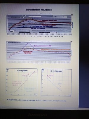

СообщениеДобавлено: Сб 28 Март 2026, 11:13 Ответить с цитатойВернуться к началу
Андрей Захарович писал(а):
Сразу нарисовалась проблема... пар я получаю при закрытой трубе и он начинает лезть через стыки уплотнений.
Понятно... Доломали, стало быть, печку. В поисках источника энергозарядки. :D

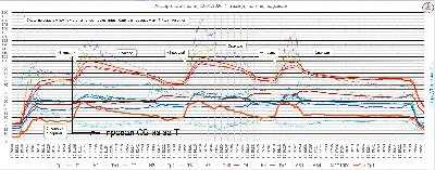

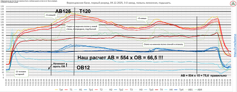

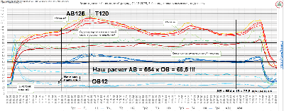

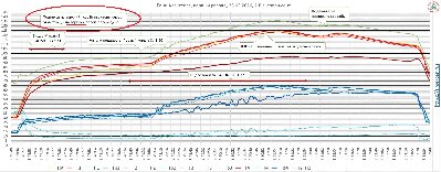

СообщениеДобавлено: Вт 31 Март 2026, 18:31 Ответить с цитатойВернуться к началу
Да, можно построить. Для обоих графиков?
1. Лучше бы построить. Надо же определиться, что со всем этим делать.
А то пропадет ведь все на полпути.
Вы еще можете какой-нибудь каталог с графиками по Воронцовским сделать.
А я что могу сделать с этим материалом? Разве, что рисунок...
2. И потом... Не хватает ощущений, нет привязки к человеку.
Если была бы, цены бы не было для обывателя.
Призон обещал-обещал. И тю-тю.
https://forum.stovemaster.ru/viewtopic.php?p=211741#211741
Да и у Маслова с Захарычем бедновато с комментариями. Точнее, нет их совсем...
3. С полосатостью Вы хорошо стали подбирать случаи.
Собрать бы их в одну кучу. Бывает ошпар без полосатости?
А то Призон ворчит, нет, мол, полосатости.
Да, ежели мешать вениками... А если без веников?
Там и облака даже не получишь. Одни клубы-завитушки.
4. Попробовал я по табличным АВ. Выше Т100 явно идет ошибка ОВ. Скорее всего из-за гигрометра - пересыхает, что-ли...
Или я неправильно равновесную абсолютную влажность взял?
Надо было по формуле?...
*Короче, придется, наверно, брать гофру дюймовую на штатив, наверху платина, внизу пылесос, внутри трубы датчик, чтоб ТТР мерить. Хотя бы раз сделать, попробовать...
И там и там я стоял на нижнем полке, на одном и том же месте. Если поднять руку, то до потолка доставал.
Там разночтение в комментариях.
Хорошо бы переделать в комментариях полки на высоты.
И добавить хоть какой комментарий чувственный, в общих словах, хотя бы. Что ощущалось до поддачи. Что было при поддаче.

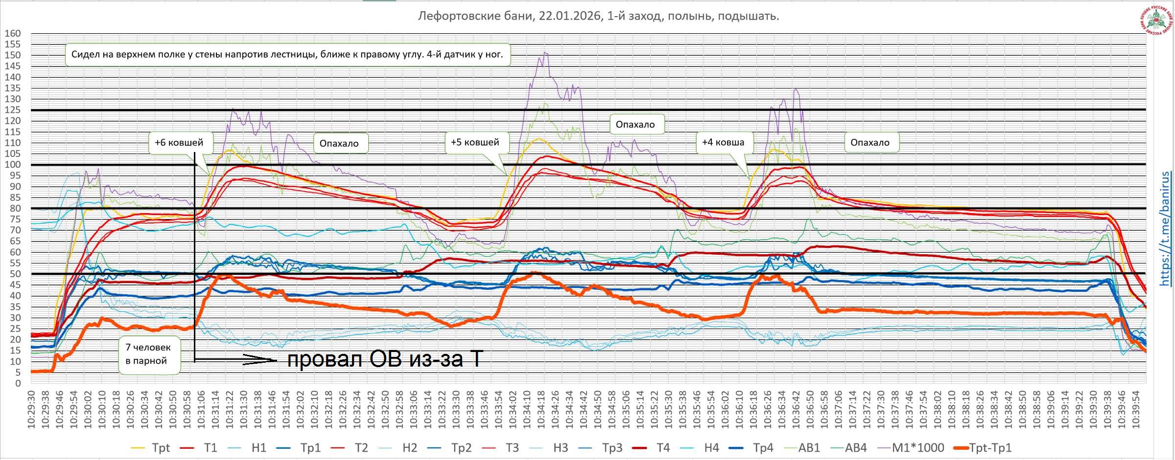

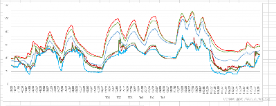

Здесь тоже провал ОВ. Может и не врет гигрометрический датчик?

Да и Исупову пора отобрать десяток наиболее значимых графиков. И подробно откомментировать.
Все мои графики сохранены, через содержание удобный доступ к ним есть. Всё это в телеграмме. А какие из них самые значимые -- смотря кому что надо. Если сформулируете критерий значимости, то попробую подобрать.
Хорошо, что сохранено. Но их скоро тысячи будут.
Требуется отбор, рисунки, систематизация. Критерий значимости - польза.
Графики нужны "один из сотни", чтобы что-то пояснить типичное для бани. Или нетипичное. Закрепить документально себе и людям.
*Ладно. не буду нудеть. Вот я попробовал сохранить листок для памяти.
Не получается. Объем 43 Мгб, а не читается. Мелкий. Перегружен. Сфотографировать с экрана даже не удается. Перерисовывать? Надо бы и информацию хоть какую. А не только, где сидели. Но Вы уже и позабыли, что так было тогда...

Prison писал(а):
что касается полосатости. Нужно понимать, что датчики никогда не стоят как вкопанные, в бане всегда происходит движение воздуха за счет конвективных потоков. Стабилизация показаний датчиков до определенного предела должна быть определена конкретными целями, как говорится, цели и задачи, силы и средства.
Полосатость не зависит от желания. Она объективно случается на графиках. Из-за конвекции неоднородной атмосферы, наверно.
Может быть, эти горячие завитушки и ошпаривают? И если бы их не было, то был бы "легкий пар"?
Тут, кстати, вопросы инерционности термопары. И работоспособность гигрометра выше 100. Много вопросов накопилось.
Prison писал(а):
Но на кой ляд человеку стабилизировать показания..., если он различает в бане 4 разных ощущения:
1. Холодно
2. Тепло
3. Жарко
4. Горячо.
Ну так выберите точки на графике. И напишите, где Х, Т, Ж, Г...
Это полегче будет, если не хотите вдохнуть носом или веником по коленям махнуть.
А то ведь затратили с Масловым силы. И бросили...
*Не обижайтесь. Это я просто в порядке благожелательной критики... Very Happy
