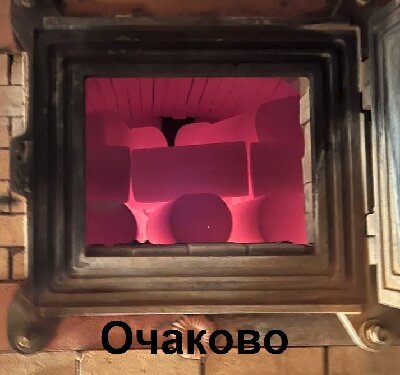

А это что тогда?

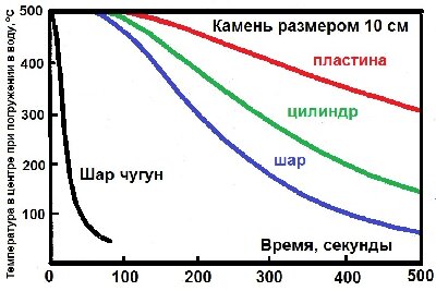

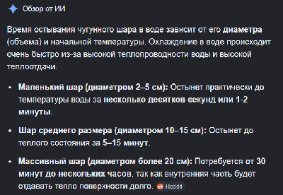

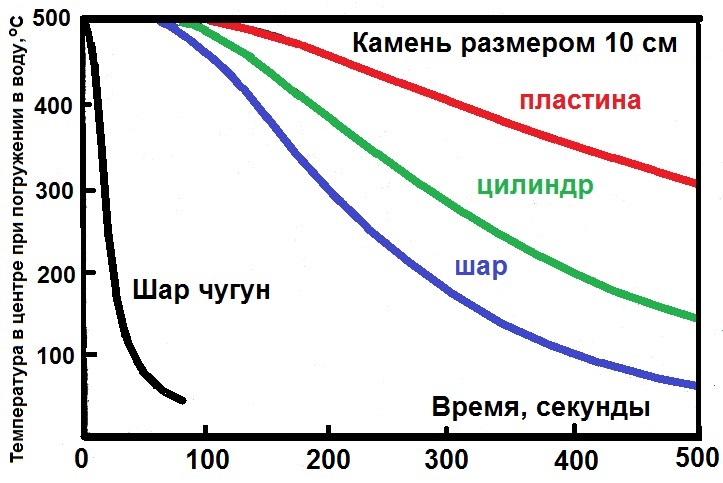

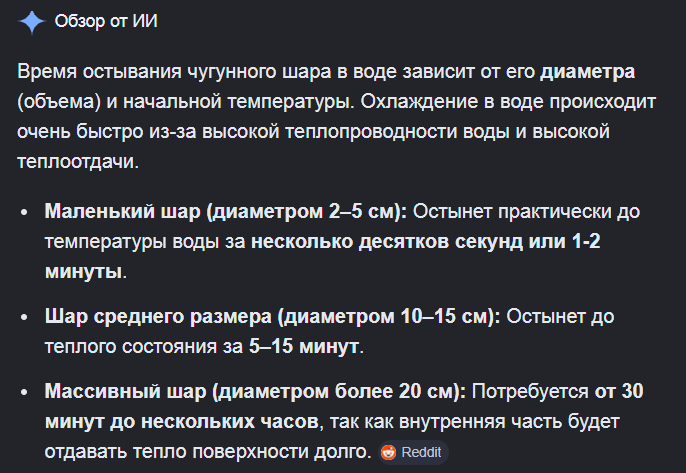

Прикинул расчетом по книге Лыкова.
 Размер файла:  94.44 КБ
 Просмотров:  4 раз(а)
.png
 Размер файла:  41.13 КБ
.png

По-разному везде могут бросать. Если весь ковш летит куда-то в дальний левый угол, то характерный хлопок получается. Если веером или рядом с дверцей печи, то с шипением.
В Очаковских специально у двеоцы печи сталью шамот прикрыли, чтобы на него вода не попадала. То что на эту защиту попадает, то шипит.
Вот здесь на видео есть.

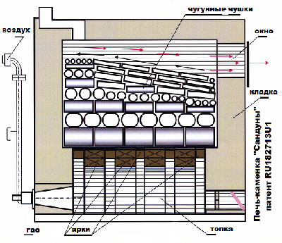

Александр Шалагин писал(а):
Интересно, а зачем в Сандунах-Урал каменка сверху карандашами обложена?
Юрий Михайлович, смотрите в видео на 7 минуте 32 сек. - https://www.yandex.ru/video/preview/11168156064560981593
Вы намекаете, что это Леонов придумал, чтобы пламя не проскакивало?
Придумали инженеры Сандунов -а не Леонов.
Сообщения: 6745
СообщениеДобавлено: Пн 27 Апрель 2026, 15:46 Ответить с цитатойВернуться к началу
кроме легкого пара ещё много факторов влияющих на микроклимат парилки
Это копирование новодела Сандунов?
Или осознанное решение конструктора печи?
*Кстати, Вы не против, если Ваше фото каменки в Сандунах-Урал приватизирую?
Сандуны продали франшизу. А почему сверху карандаши -это решение руководства Сандунов. Они кстати и запатентовали свой способ укладки чугуна.

Карандаши в каменке это что?

*Карандаши - это то, что Вы заливали в своей новой каменке.
Мелкие детали. Цилиндрические чушки. Только они у них по верху.
