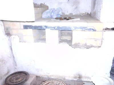

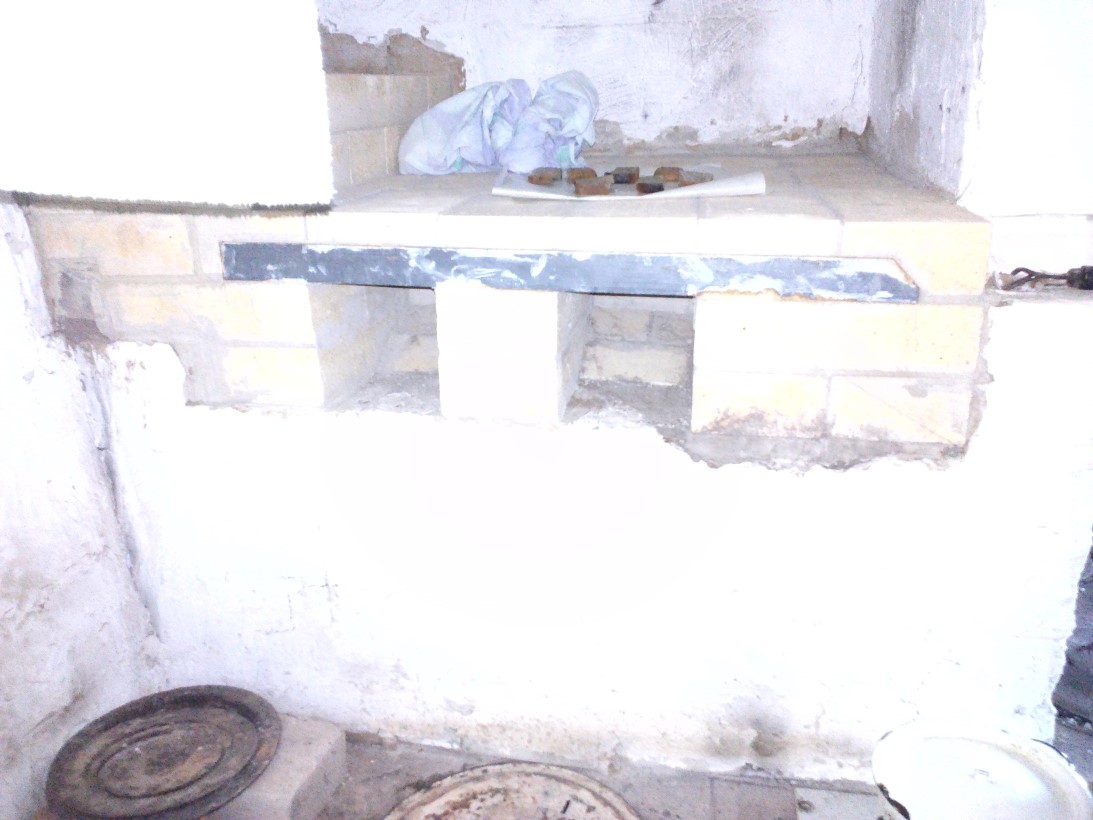

Поправлюсь. Выточил не "пяты", а " замки".Ну на фото, вы поняли, я оговорился.

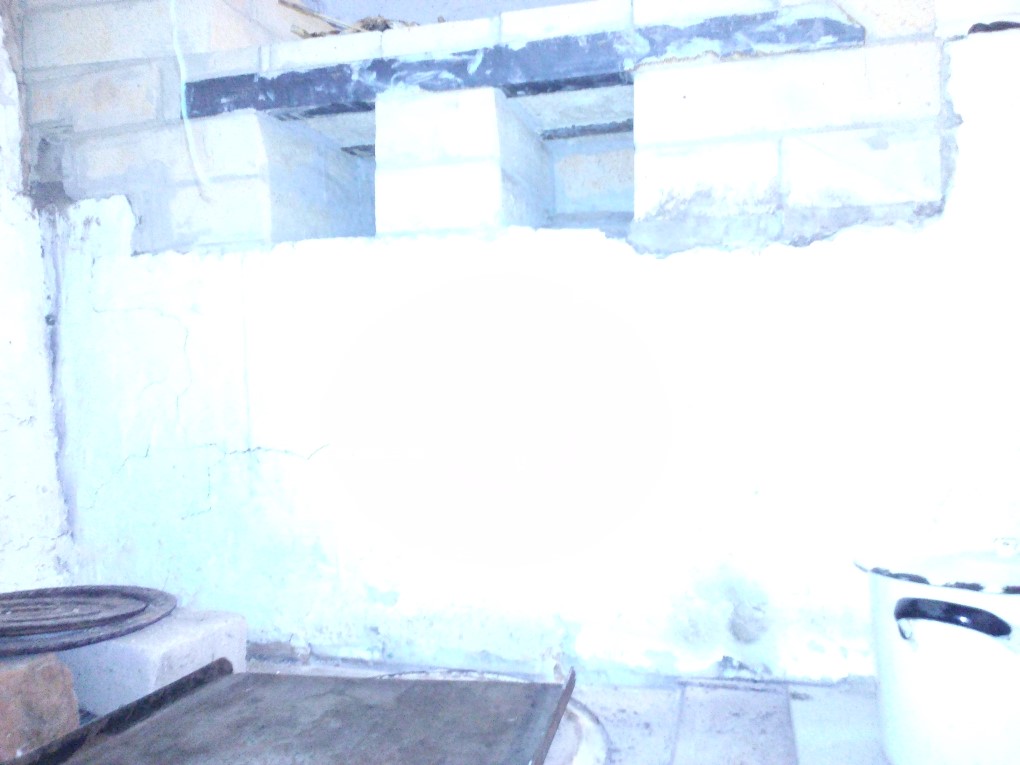

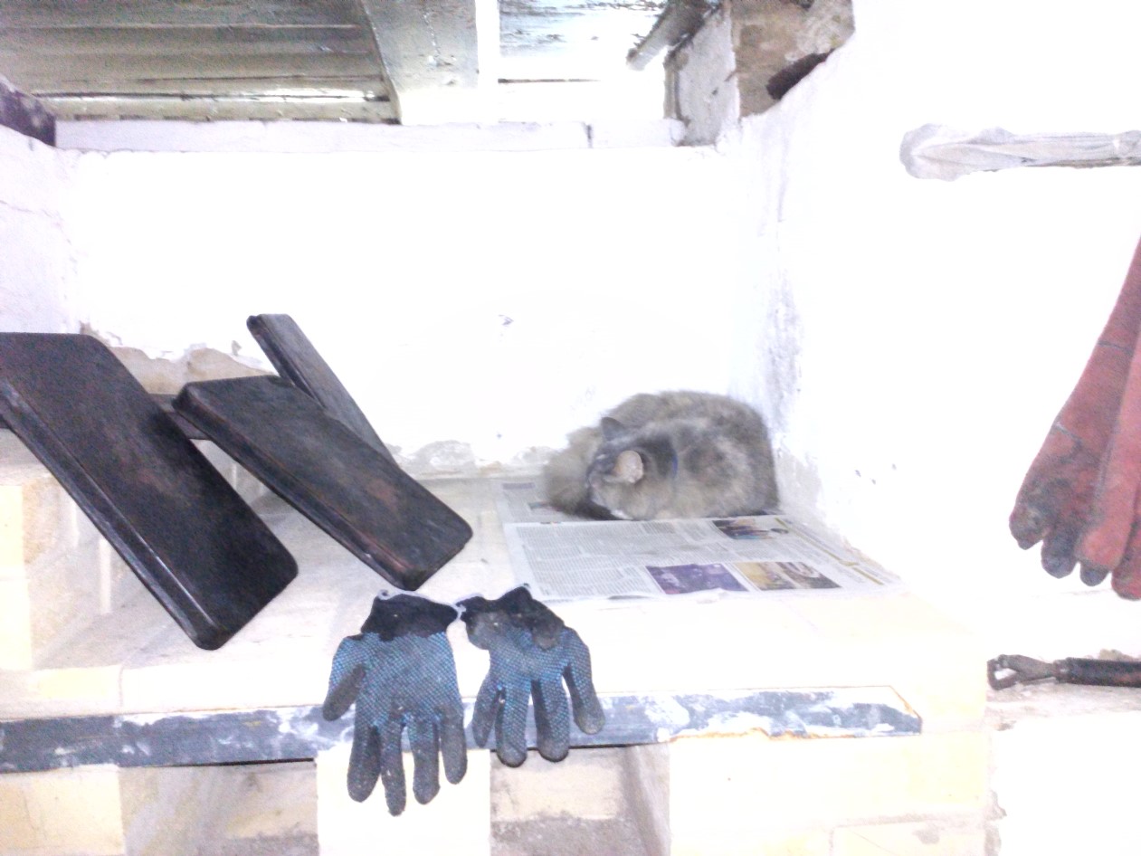

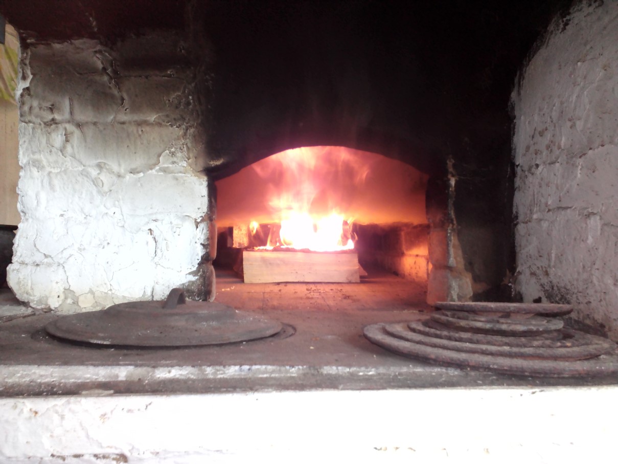

Получилось как-то так. Засыпал ПГС, у соседа кучка была. Влажненький послойно кирпичём утрамбовал и уложил перекрышу. На верхней фотке видно.
Ну а так она топится.По моему такая фотография должна быть во всех пособиях по эксплуатации русских печей. Здесь наглядно видны принцип работы, мудрость, простота и гениальность подового горнила. Ну а дым, как разгорится, естественно исчезает.

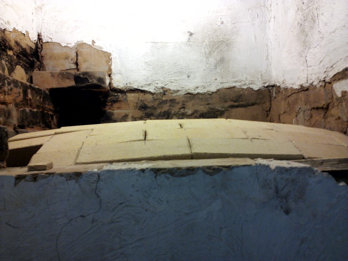

Опять Валера больной вопрос задал. Да купил уголок перфорированный, да купил шпильки с гайками и шайбами диаметром 8мм. Но не было уже сил ни делать, ни думать как делать. Решил без них .Как было. Ну "не стреляйте в пианиста, он играет как может", и "не пинайте дохлого льва". Что сделал, то сделал. Теперь буду лить" крокодиловы слёзы", печь пошла трещинами и дымит из них при растопке.H E L P ! Что можно сделать? Ответ "А мы тебя предупреждали", я знаю. А другие предложения есть?

А может я зря паникую? У меня же низ свода 3/4 , а выше свод и стенка В КИРПИЧЬ, где печурки. На фото видно. Так,что есть с кого спросить, однако. Smile
СообщениеДобавлено: Пн 18 Июнь 2018, 11:53 Ответить с цитатойВернуться к началу
я вроде с гидростроителем общаюсь? Плотины также строят? Мне конечна пофиг, я в верховьях живу. опора пят -полкирпича, вот засада

." Трещину заделать глинопесчаным раствором по горячему, т.е сразу после протопки. Просто замочить трещины и поглубже зачеканить-запечатать-затолкать -замазать раствором" Это" интернет печник" в какой-то теме сказал. Лучше не скажешь. Может у меня прокатит?

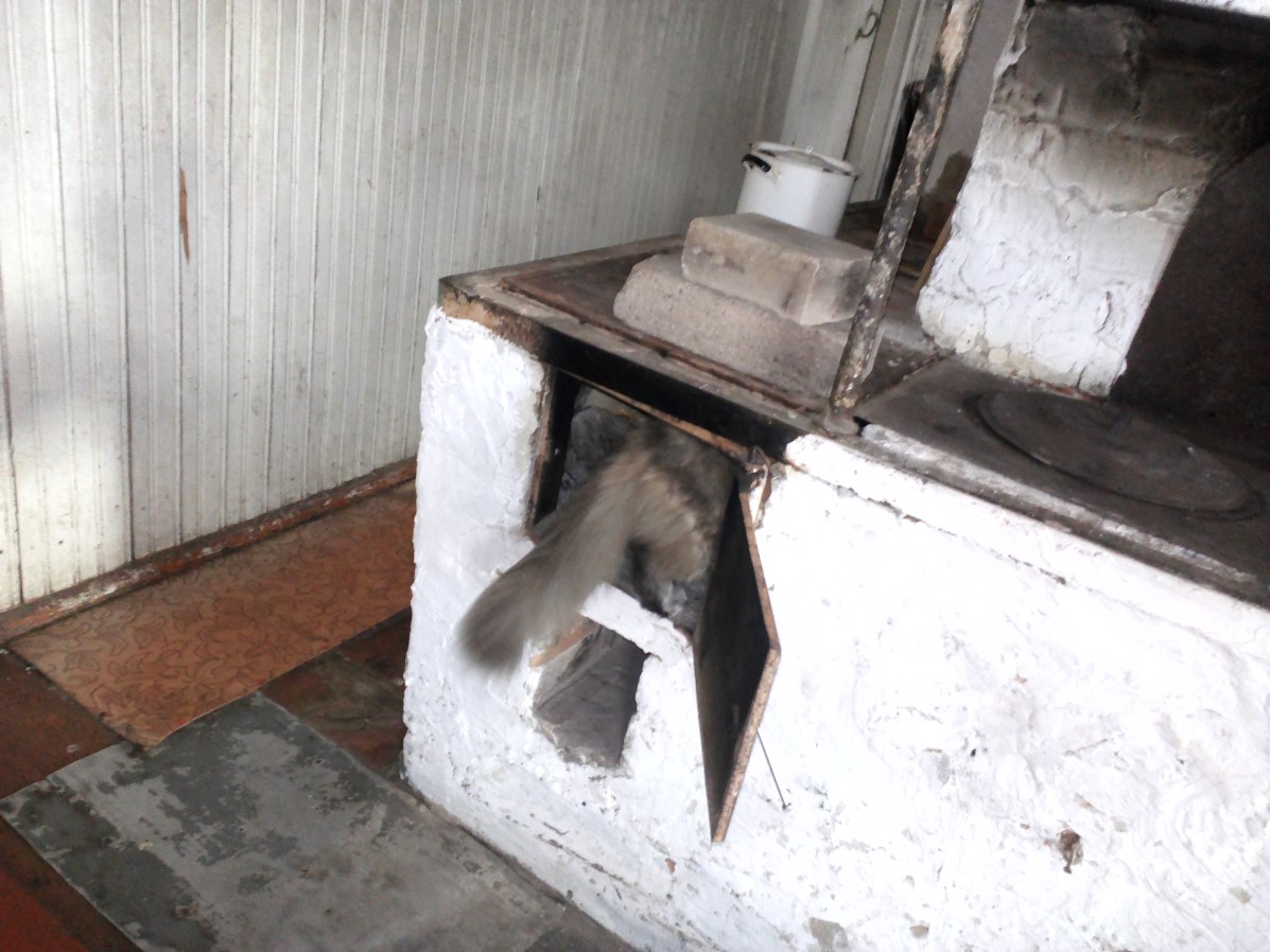

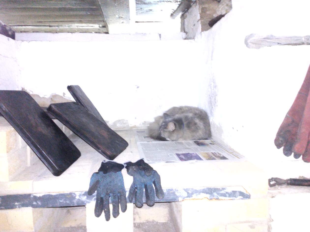

Надо спасать "русскую". Иначе животное спального места лишится.
Там ей не понравилось, развернулась в топке , отряхнулась и ушла.

швеллер по пятам, но шпилька на 8 точно слабовата

Да не трещины и были.
И вообще они и раньше были.
Лёд тронулся. Один вариант есть. "Если хочешь помочь мастерам - отойди и не мешай". По этому отхожу и не мешаю. Может ещё мнения будут.

Ну чего тут сказать . Определить закладку поточней а именно , меня бабка всегда заставляла перекалывать если сачковал и крупно колол, 8 полен могут гибко разными быть. Трещины за чеканить на горячую и посмотреть. Если будет дышать , затянуть все стеклосеткой и по ней оштукатурить. Нитки конешно будут но внутри. И забить.

Если сомневаетесь в сухости дров запехайте в ещё тёплое горнило на следующий раз подсохнут.
