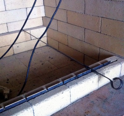

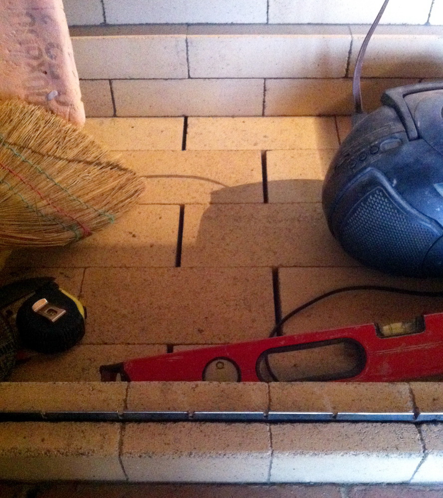

Tim_on писал(а):
Несколько работ для коллекции)))
Дмитрий, вот что имел в виду, обычная полоса - 2.0 Х 40.0мм., вставляется в прорезь и темп. шов в поде мангала - 1.0см.
8 961 402 7431
 Размер файла:  377.8 КБ
 Просмотров:  755 раз(а)
 Размер файла:  406.87 КБ
 Просмотров:  768 раз(а)

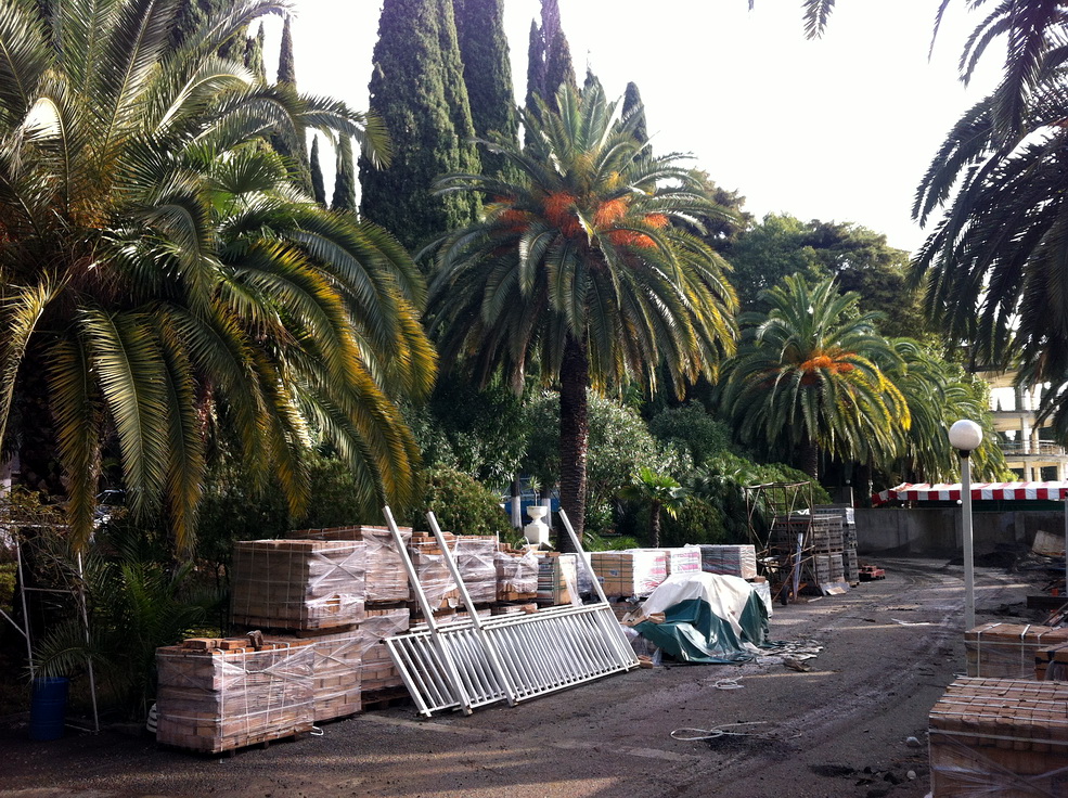

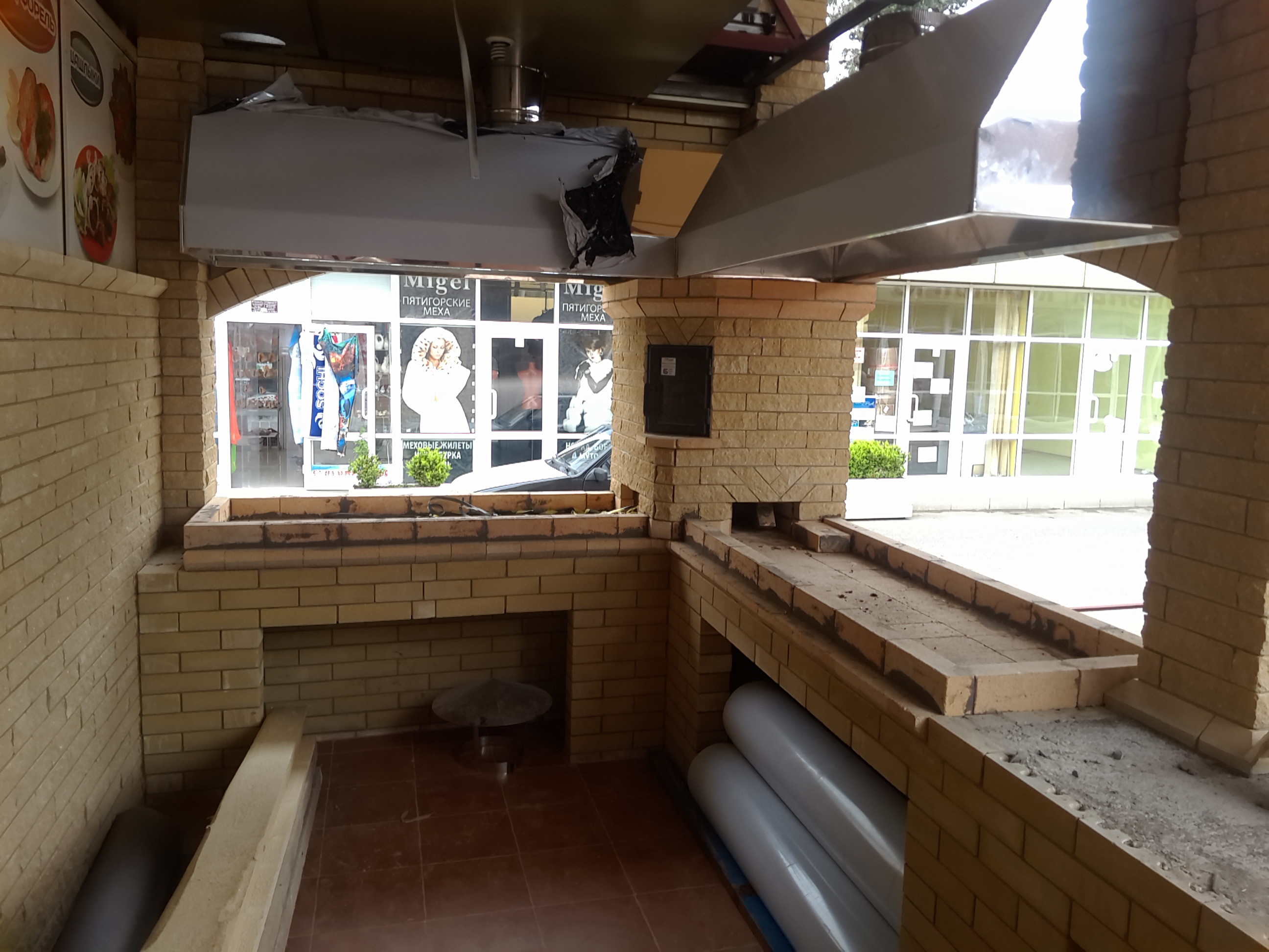

СообщениеДобавлено: Чт 4 Май 2017, 15:38 Ответить с цитатойВернуться к началу

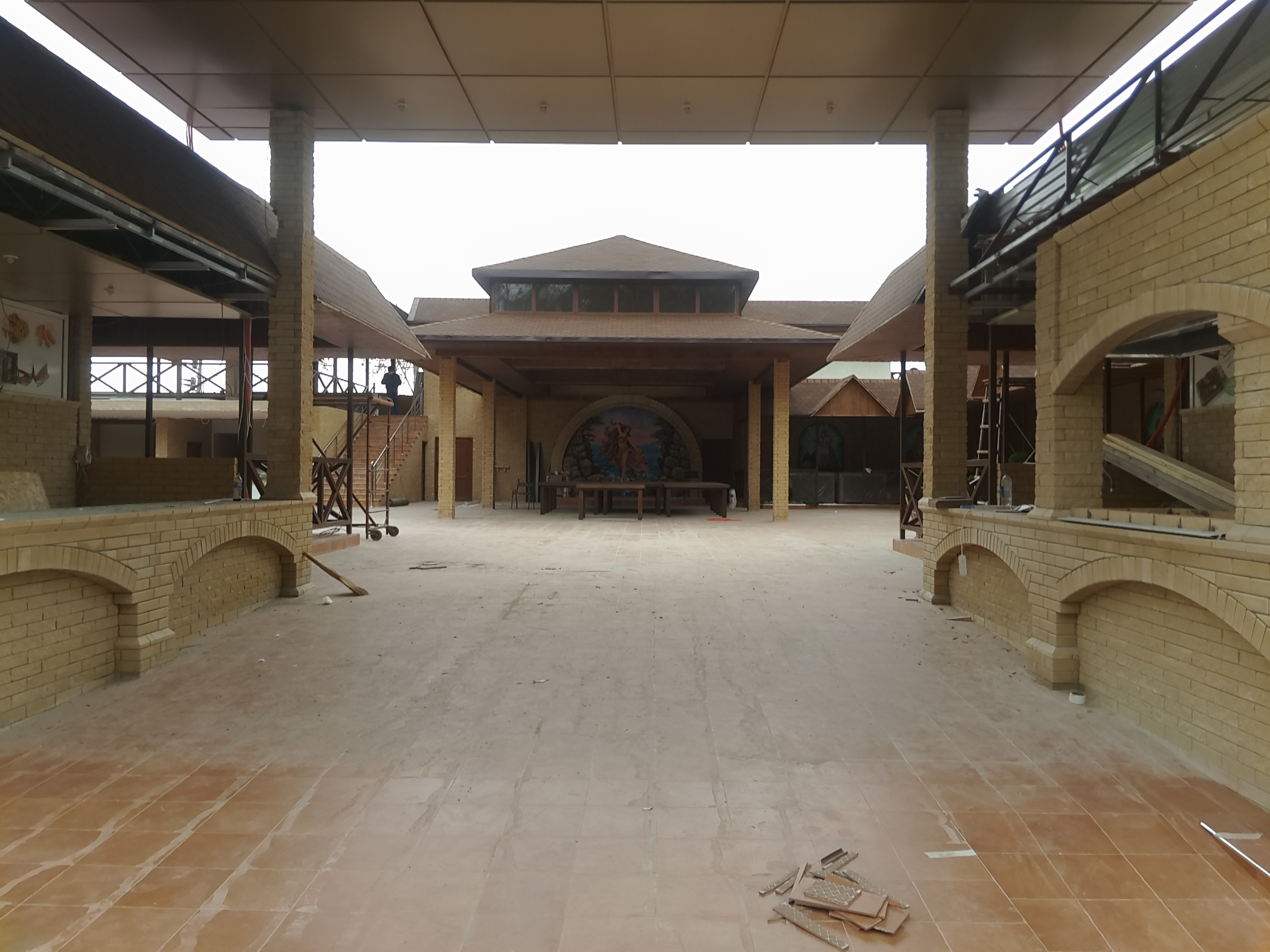

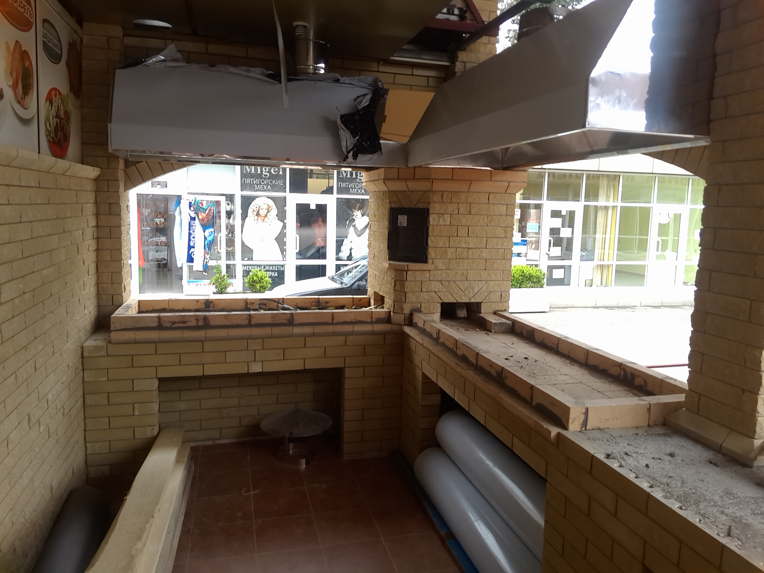

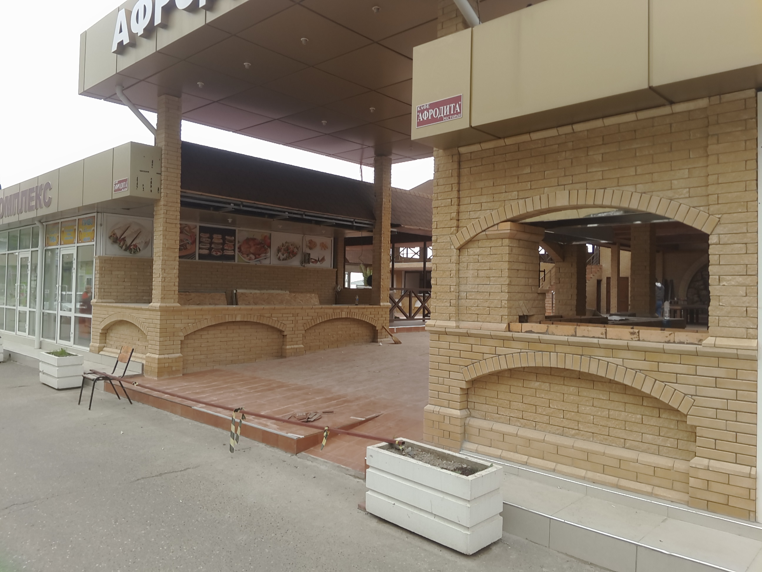

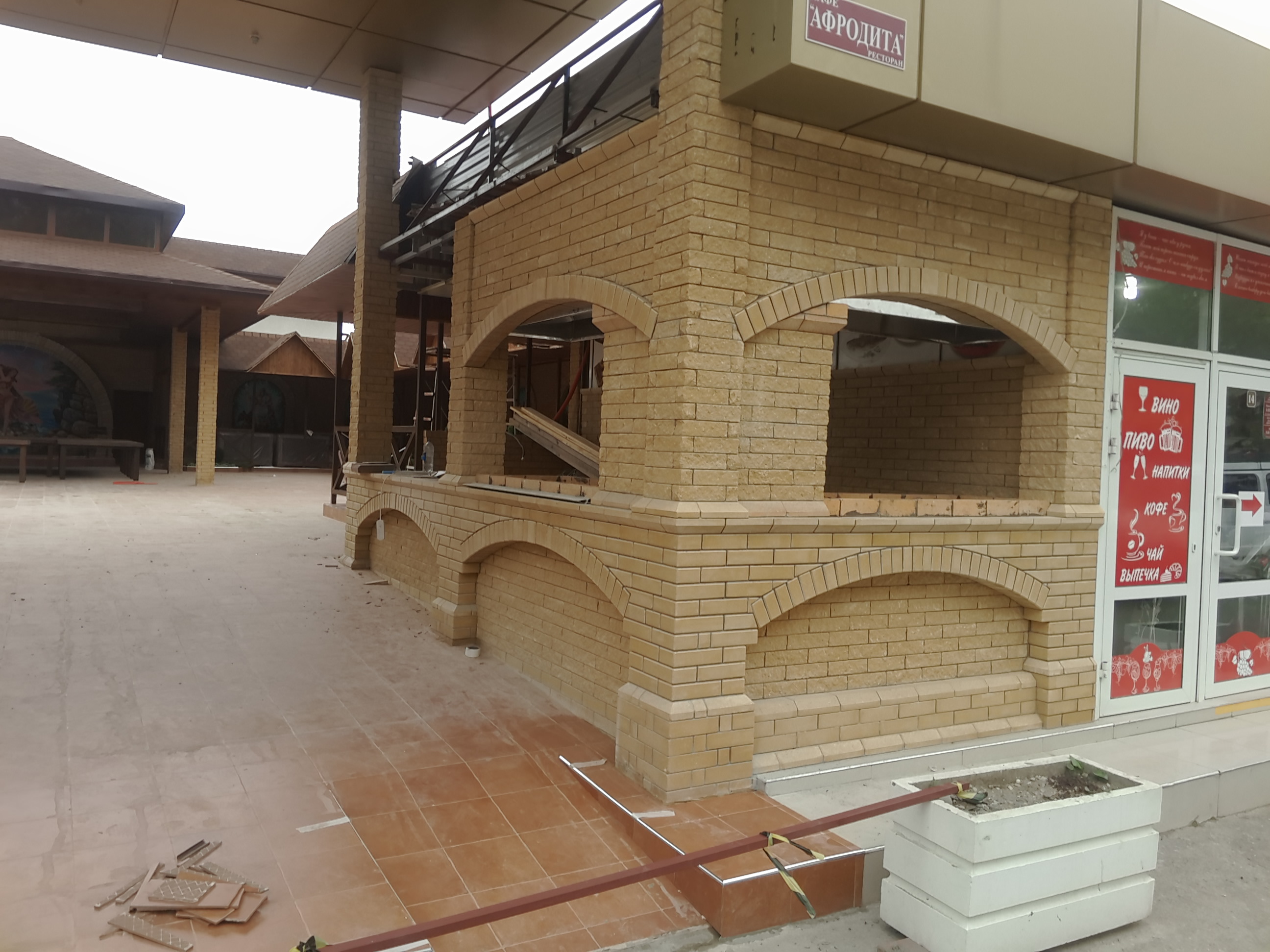

Наши 5 копеек в тему. Адлер, кафе Афродита
 Размер файла:  783.99 КБ
 Просмотров:  694 раз(а)
владислав13
Зарегистрирован: Пт 3 Апрель 2015, 21:13
Сообщения: 31
Регион: краснодар
СообщениеДобавлено: Чт 4 Май 2017, 15:39 Ответить с цитатойВернуться к началу
 Размер файла:  747.59 КБ
 Просмотров:  668 раз(а)
владислав13
Сообщения: 31
Регион: краснодар
СообщениеДобавлено: Чт 4 Май 2017, 15:41 Ответить с цитатойВернуться к началу
 Размер файла:  673.22 КБ
 Просмотров:  699 раз(а)
владислав13
Сообщения: 31
Регион: краснодар
СообщениеДобавлено: Чт 4 Май 2017, 15:43 Ответить с цитатойВернуться к началу
 Размер файла:  726.66 КБ
 Просмотров:  729 раз(а)
Tim_on
Сообщения: 576
Регион: Краснодар
СообщениеДобавлено: Пт 5 Май 2017, 10:58 Ответить с цитатойВернуться к началу
И что сие значит????

СообщениеДобавлено: Пт 5 Май 2017, 11:04 Ответить с цитатойВернуться к началу
Це мангал

СообщениеДобавлено: Пт 5 Май 2017, 22:35 Ответить с цитатойВернуться к началу
Извините Владислав, но це не мангал((( Це оградка шамотная с плафоном сверху... ИМХО
Виталий Кострюков
Сообщения: 790
СообщениеДобавлено: Пт 5 Май 2017, 23:00 Ответить с цитатойВернуться к началу
Дмитрий, Вы несомненно правы! Це точно не мангал.... имхо, железяка будет вставлена по всей видимости, иначе шалыки в углях валяться будут.
владислав13
Сообщения: 31
Регион: краснодар
СообщениеДобавлено: Вс 7 Май 2017, 09:42 Ответить с цитатойВернуться к началу
Честно говоря, сами бы сделали иначе, но мэстные заказчики других не признают. У каждого хозяина кафе есть свой шашлычник, который работает в этом кафе не первый год и других конструкций не признает, именно он определяет высоту от пода до шампура(в данном случае-90мм) и другие параметры. Раньше там стоял железный мангал(жаль не сфотал), заказчик возжелал то же самое, только из кирпича. У них такое понятие о мангале:мясо должно быть под самым носом у покупателя.
владислав13
Сообщения: 31
Регион: краснодар
СообщениеДобавлено: Вс 7 Май 2017, 09:49 Ответить с цитатойВернуться к началу
Шамотный кирпич закроется нержавейкой только тот, который на ребро,никаких железяк внутри на будет, колпаки над "не мангалом" с дымососами,угли разводят отдельно в топке, нужное количество выгребается под шампур
Tim_on
Сообщения: 576
Регион: Краснодар
СообщениеДобавлено: Пн 8 Май 2017, 07:02 Ответить с цитатойВернуться к началу
Влад речь не о высоте шампуров над подом.... Тут ты прав все делается под мангальщика.... Профики просят 10-11 см... Сам делаю под заказчика.... Дымосборники слишком высоко над мангалом... При малейшем дуновении ветерка дым до них долетать не будет((( При таком расположении дымососы будут гонять больше воздух, чем дым Smile
Сообщения: 6775
СообщениеДобавлено: Пн 8 Май 2017, 08:47 Ответить с цитатойВернуться к началу
владислав13 писал(а):
Це мангал
Цэ нэ мангал. Где фото работы сего мангала. Мангальщики к концу дня будут чёрные как нигеры. Кухня и сам мангал тоже -никакой дымосос не поможет.
latif888
Сообщения: 382
Регион: Ростов-на-Дону, ЮФО
СообщениеДобавлено: Пн 8 Май 2017, 09:02 Ответить с цитатойВернуться к началу
А что, в безветренную погоду эти столики сгодятся, глядишь может и удастся что-нибудь поджарить. Радость Радость Радость
8 961 402 7431
владислав13
Сообщения: 31
Регион: краснодар
СообщениеДобавлено: Пн 8 Май 2017, 14:16 Ответить с цитатойВернуться к началу
Зонты вешали не мы, и наш расчет был на то, что их повесят значииииительно ниже((((и еще раз повторюсь:традиционная форма мангала заказчика не устроила-мясо должно быть между покупателем и шашлычником. Им по всей видимости так удобней. А то, что всюду будет дым при малейшем ветре-это да.
владислав13
Сообщения: 31
Регион: краснодар
СообщениеДобавлено: Пн 8 Май 2017, 14:18 Ответить с цитатойВернуться к началу
Фото работы будут позже, кафе еще не готово.
