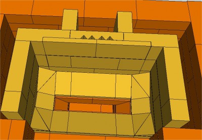

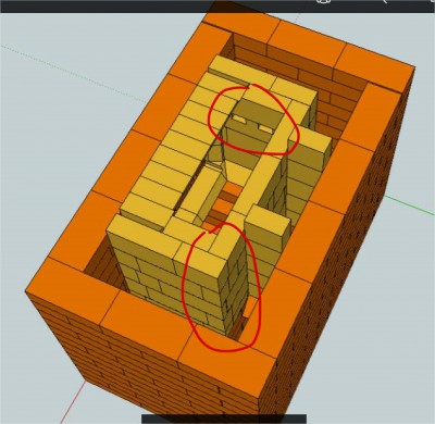

я тут как то подачу вторички сделал. но походу количество воздуха очень мало... что скажите? мало будет?
 Размер файла:  169.74 КБ
 Просмотров:  599 раз(а)
СообщениеДобавлено: Ср 30 Ноябрь 2016, 22:02 Ответить с цитатойВернуться к началу
Мало и пластинки пред ВВ упадут с временем в глубину на до печь увеличить и между двумя стенками шамота не ребро можно протащить .
СообщениеДобавлено: Ср 30 Ноябрь 2016, 22:29 Ответить с цитатойВернуться к началу
Слабая топка на ребро поленом сломаешь проверено колпаки назад надо кидать либо печь увеличивать либо топку меньше делать не семитричную.

СообщениеДобавлено: Ср 30 Ноябрь 2016, 23:26 Ответить с цитатойВернуться к началу
хорошо а если все укреплю футеровкой колпаков..? плитами напрмиер не толстыми...но тогда хотелось бы уменьшить стенки печи....ели сделать футеровку плитами каналов...можно красный облицовочный на ребро ставить?

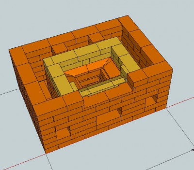

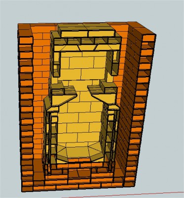

ребята тут есть адекватные люди которые без истерики могли бы просмотреть мой проект и указать ошибки...
сейчас есть вопрос - как расчитать размеры колосника?
и так как у меня топка поперечная...как определить высоту топки до хайла а потом высоту камеры дожига...(наверно не верное определение...но незнаю как по другому ее назвать)
может кто то опытным взглядом скажет нормально или нет? с учетом того что топка узкая.
Товарищ Солин давал советы но в результате назвал мой проэкт дибильным!
из его недостатков - то что уплотнительные консоли стоят не на широких стенках...(можно поспорить)
и то что нету передней стенки (но там под дверь 500мм.
кто что еще добавит? будем переделывать..но помогите что да как....
ну и кто забыл - мощность нужна не более3квт...по какулятору вообще 2.3кв в лютые морозы.
сможет ли такая печ разогреться от одной небольшой протопки?
если нет то что изменять? красный облицовочный на ребро ведь нельзя? (если без внутренней футеровки)

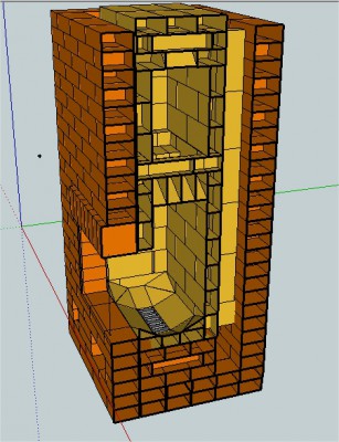

я бы топку сейчас как Залуцкий сделал

Алексей - а вот моя картинка...

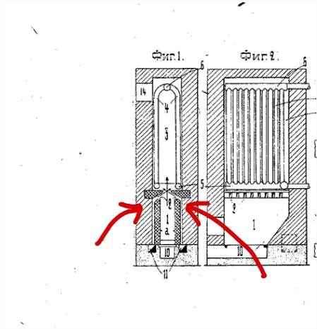

СообщениеДобавлено: Сб 3 Декабрь 2016, 12:28 Ответить с цитатойВернуться к началу
Владимир Солин писал(а):
Он отказался следовать моим советам как построить печку. И стал творить сам.
У него видите ли пирогаз и ВВ УПЛОТНЯЮТСЯ под перекрытием топки...
и взаимодействуют естественно. уплотнение уже после взаимодействия.
вообще какой предмет спора? я подал вв под уплотнительные кирпичи.
в первом патентном изобретении и всех последующих многочисленных копиях котлов с вв именно туда и подаеться.
и у вас точно также. некто вообще не спорит куда подавать вв.
но я для експеримента предложил сделать дополнительный сухой шов для вв чуть пониже основного выхода вв.
потмоу что зеркало огня не постоянное. это же не котел. а печ временного действия.
на картинке визуально показал. что то нетак?
и вообще если причина столь ярой агресии в сухом шве - я его уберу. но хочу разбарться правильно ли я мыслю.
далее, просьба независимых экспертов сказать свою точку зрения -

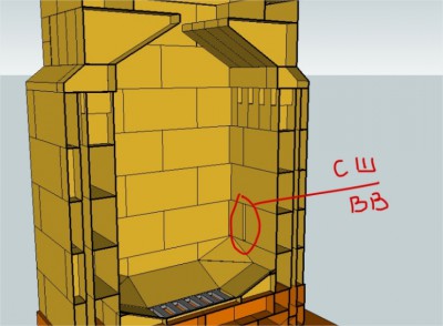

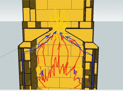

тов. солин предлагает уплотнительные кирпичи ставить на длинную стенку. и только с одной стороны. при этом подача вв остаеться по бокам. имеет то что пирогазы которые идут от центральной части очага...не учавствуют во взаимодействии с вв. потому что проходят по центру. и до отсверствия вв им по 20см в обе стороны. и они даже не уплотняються.просто получим неболшой изгиб траэктории прохождения.
я же поставил уплотнители на короткие стенки. и под них идет подача вв. что оеспечивает лучшее перемешивание, уплтотнение и взаимодейсвие (догорание)...
