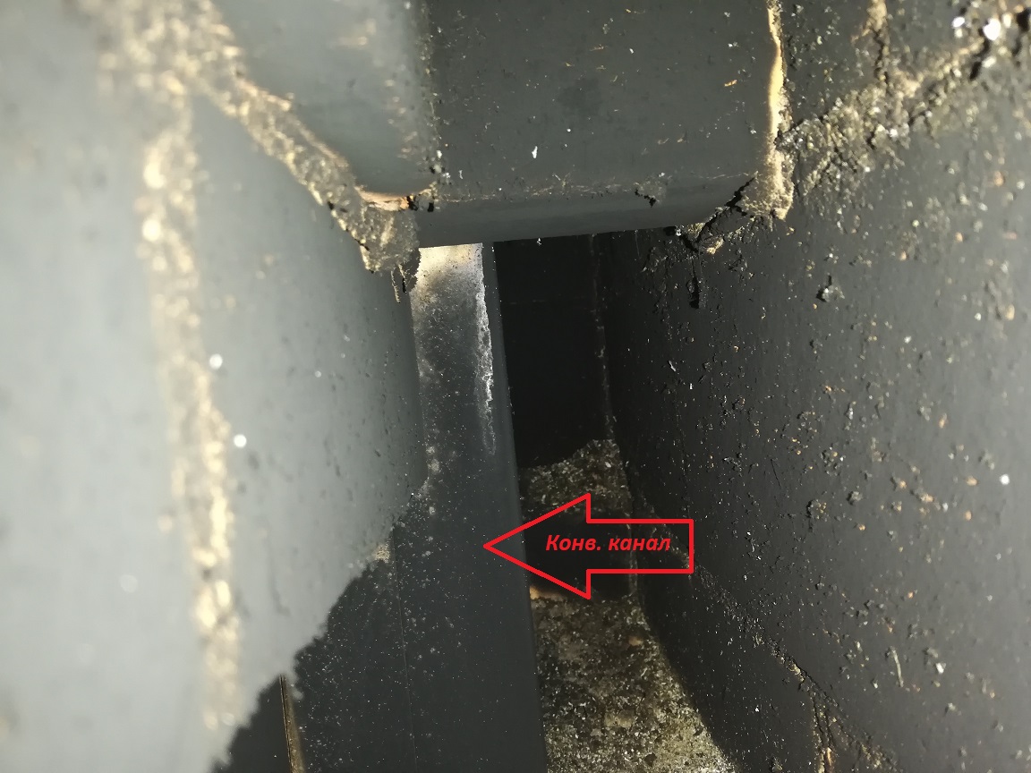

где взглянуть бы на формулы расчёта площади калориферных каналов..., коли времени достанет...
Вентиляционщиков уже "пытал", как партизаны - в молчанку играют... Shocked
Если подойти к задаче с позиций воздушного отопления, то расклад такой. Отталкиваемся от теплопотерь и считаем объем и температуру воздуха , который надо закачать в комнату для их возмещения. Процедура для теплотехников воздушников стандартная.. Вот пример расчета и формулы.
https://sovet-ingenera.com/otoplenie/project/raschet-vozdushnogo-otopleniya.html#i-12
Далее считаем и имем грабли.. А именно ..например у мения получилось, что мне надо вкачивать в комнату в час порядка 100 м3 с температурой 53 С. Для начала такой объем через печь без вентилятора не прокачать. А под принудительной продувкой теплообменник будет бысто отдавать тепло и его надо оперативно подводить к обменнику. Т.е конструкция обменника получается объемной , а место в печи мало. Отсюда следует, чтобы как то собюсти эти противоречия нужно использовать оребренные каналы.
Я использовал профтрубу 40х40 из нержавейки собранную в пакеты в единый конвекционный канал (КК). Канал контачит с дымовыми газами и отсюда проблема газоплотности примыкания поверхности канала к элементам печи. Железяка длиной под 2 метра удлинняется и при неравномерном нагреве стремится изогнуться.. Это надо продумывать при проекте.
По факту у меня получилось так . Уличный воздух прогревается без продувки вентилятором, на естественой конвекци до 50-55 градусов. Но при этом его объем явно мал для воздушного отопления.. При продувке вентилятором температура падает до 30-35 град и теперь уже температуры нехватает для полноценного воздушного отопления. При этом теплосъем с КК оказывает существенное влияние на охлаждение дымовых газов и наращивать его далее увеличением теплообменника нельзя, так как можно до конденсата в трубе доиграться. Вообщем проблем хватает.
Отсюда вывод... Полноценное воздушное отопление в обычной бытовой печи сделать почти невозможно. Нужно пректировать специальную печку , которая работатла бы только на воздушный теплообменник. А вот функция подогреваемых вентиляционных каналов работает хорошо. Т.е на этапе нагрева КК работают как источник теплого воздуха в 1-2 киловата... а далее еще несколько часов поставляют теплый уличный воздух уже в режиме естественной конвекции. Это уже скорее вентиляция чем обогрев.
Важно время протопки,интенсивность протопки, вывод на максимальную мощность дабы разложилась сажа которая образовалась в каналах на этапе холодной печи. От этого фактора не (отложения сажи) не уйти. Чтобы здесь не говорили бы печные теоретики. При растопке холодной печи любой конструкции -идёт отложение сажи в каналах.
Некоторые теоретики, иногда слезают с дивана и строят себе печи. Smile Вот фотка конвекционного канала в месте где в него поступает уличный холодный воздух. Это место нижней подвертки. Отложений сажи на нем практически нет. Зола вокруг присутствует.. это да.. Но сажи только легкий налет за весь зимний сезон.
Согласен с каждым доводом. Про удлинение жарового канала -это учтено в конструкции. Не первая конструкция. Чаще это применяю на банных печах по белому -чтобы по быстрому прогреть парилку. Да и отопительные -пока греется массив печи -горячим воздухом греется помещение. После протопки выходные и входные отверстия предусмотрено закрывать -чтобы не выстудить быстро массив печи. Идеально на дачах выходного дня.
