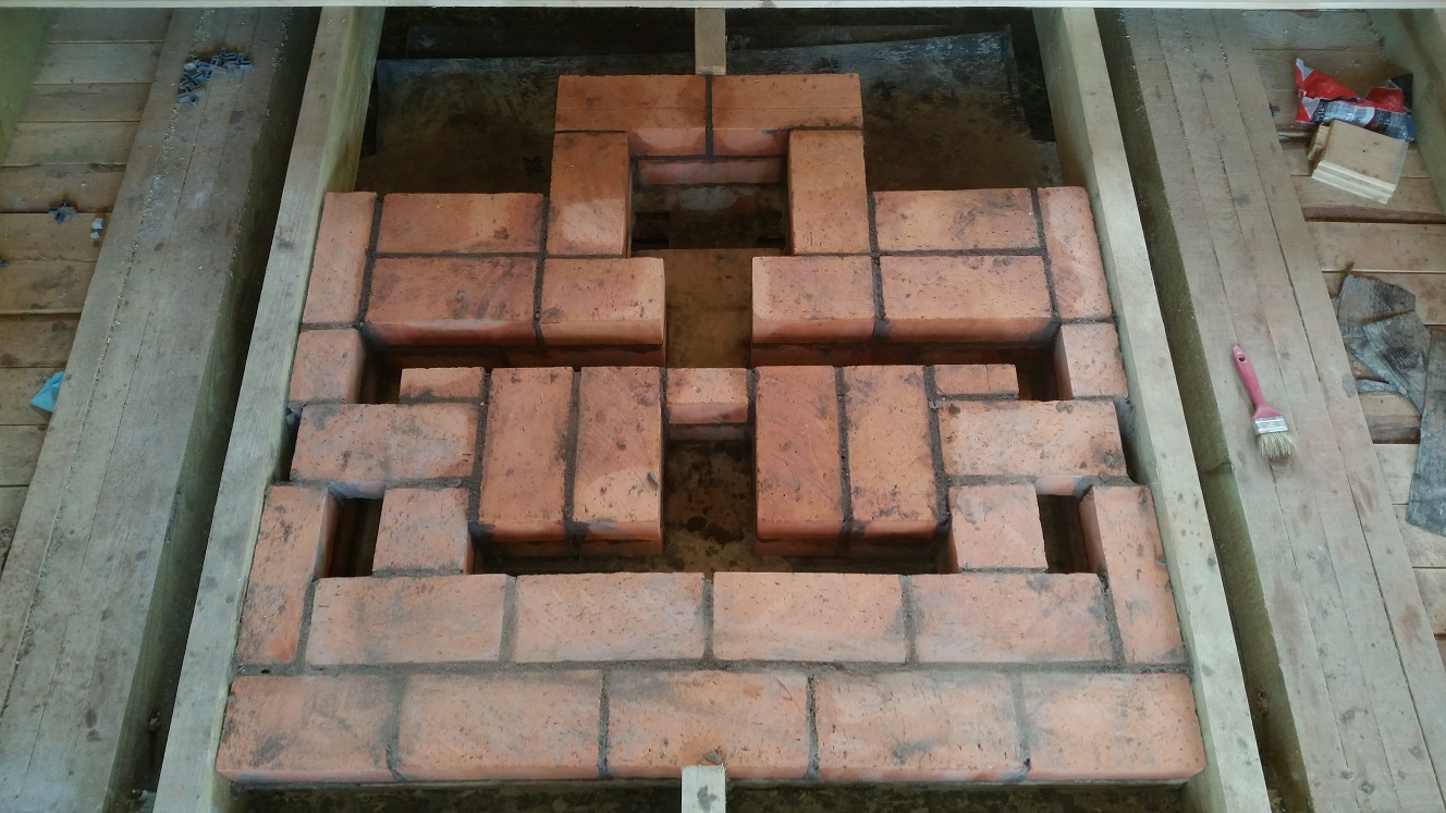

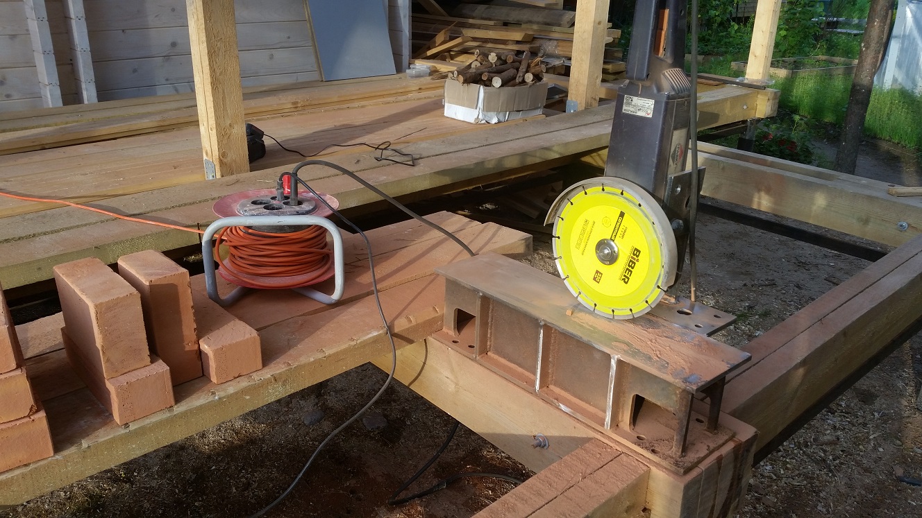

печку модульную уже стали делать как процесс ?? вот вам идея трубу сендвич обыграть в коробе
Да... процесс начался неспешно. Положил первых четыре ряда в основание печи. Если учесть ,что впервые работал с кирпичом, то наверное для начала неплохо. Но все же не до конца доволен своей работой. Набегают миллиметры при кладке , даже с уровнем ... понял что надо по ниточке ряд выставлять и смесь делать пластичнее что бы добиться толщины шва в 5мм.
А еще родственник , поглядев на мои мучения с болгаркой, сварил держатель под большую болгарку c диском 220. Пилит эта дурьмашина на ура.

СообщениеДобавлено: Чт 27 Июль 2017, 20:12 Ответить с цитатойВернуться к началу
Вроде пока все норм удачи и терпение

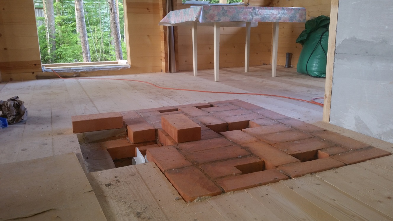

Увы... так и не сделал в этом сезоне задуманной печи. Все силы и время ушли в строительство дома, а печку только до уровня чистых полов довел. Но может быть это и к лучшему. Появилось время на переосмысление проекта до весны. Я вижу в своем проекте недостатки и теперь есть шанс их исправить. Думаю что попробую за зиму продумать альтернативный проект . Но основную идею быстрого прогрева хочу оставить . В голове крутиться решение на основе каркасной печи с развитой конвективной системой. Чуть позже оформлю в виде проекта в SketchUp и выложу тут для обсуждения .
