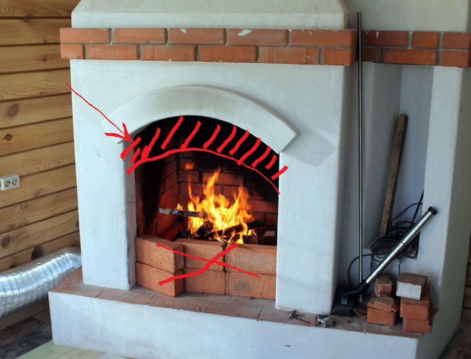

Попробовал уменьшит портал - заложил низ кирпичем - ничего не изменилось, камин по своей работе вообще не чувствует уменьшения площади сечения портала...
Уменьшать портал нужно сверху.

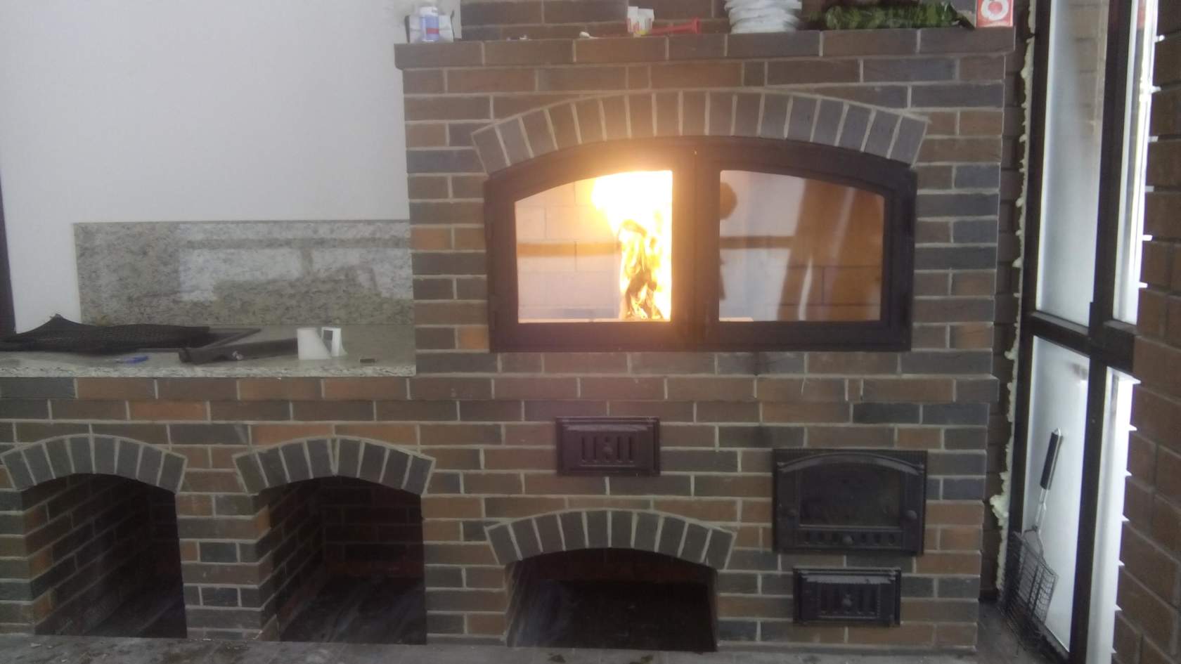

Сергей здравствуй у меня была такая же проблема мы строили мангал в Березниках Пермский край хозяин не хотел чтобы труба шла через жилую комнату на втором этаже и мы сделали шестерик по стене дома и вошли в него под 45 гр. Затопили щепой вроде все хорошо, а как дровишек подбросили дама стало больше стало выбрасвать, стали экспериментировать пока хозяина не было сложили прямую трубу на дымо сборнике благо полы не зашиты и кровля под пароизоляцией, и все заработало загудело. А этот хозяин не оценил нашего порыва сказал разберайте и ставте рамку со стеклом.
ПС может проще переложить камин по класической схеме с прямой трубой.

Василий, насадную трубу не сделать, так как кровля вальмовая, там балки по углам, отодвигать камин от стены заказчик не хочет. Да и камин у меня сейчас работает - проблема в другом - в приточке - очень уж большой объем требуется, пятаюсь снизить объем воздуха изменениями в конструктиве камина, пока тщетно....
Короче не понимаю я чего то в работе именно этого камина, и сам понять не могу чего я не понимаю... Вроде все правильно, но так быть не должно.....

вообще-то я про ступеньку пьедестала. Ты снизу кирпичи ставил, результат не лучше, значит не в площади портала дело, а в местных сопротивлениях
