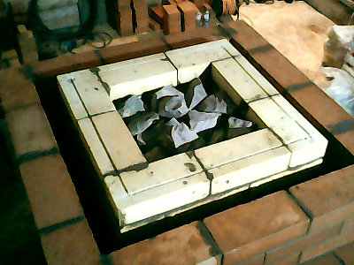

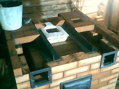

Александр Володин
Сообщения: 789
СообщениеДобавлено: Пн 23 Октябрь 2017, 14:48 Ответить с цитатойВернуться к началу
Славянин писал(а):
Если данная конвекция будет регулируемой и не будет сушить воздух, тогда ничего против не имею Smile
Конечно же, любые каналы можно открывать-закрывать при помощи задвижек или дверок.
Но для калориферов или конвекционных полостей нужно место. Это может увеличить размеры печи и, чтобы всё это поместилось вместе с достаточным объёмом каменной закладки, может быть придётся отказаться от опускных-подъёмных каналов в пользу прямоточки.
Пример на фото: Прямоточка внешнего размера 4х4 кирпича с конвекционной полостью и лючками из неё во все стороны. Закладка примерно 120 кг чугуна и 80 кг камней.

Суходувы (или конвекция, как на фото) ускоряют прогрев парной и могут помочь в отоплении смежных помещений. Если это лишнее, тогда, конечно, можно обойтись без суходувов. Ну а полость, как на фото, если не открывать лючки, способствует более длительному сохранению энергии внутри, особенно если её сделать вообще не конвекционной, а термоизолирующей, забить утеплителем. Правда тогда печь будет только выдавать хороший пар, причём хоть через несколько дней, но поверхность печи греться не будет, а многим, кроме хорошего пара, нравится хорошее ИК-излучение с поверхности печи.

СообщениеДобавлено: Пн 23 Октябрь 2017, 16:24 Ответить с цитатойВернуться к началу
Я бы не стал все же метал вставлять в печь. Тем более в банную печь, со временем вывернет от нагрева.

СообщениеДобавлено: Пн 23 Октябрь 2017, 16:33 Ответить с цитатойВернуться к началу
Это про уголки? Я бы тоже. Туда, где пламя и горячие газы. Но вы не внимательны: там уголки не внутри печи, а в перекрыше внешнего контура, где им тыщщу лет ничего не сделается.
СообщениеДобавлено: Пн 23 Октябрь 2017, 16:51 Ответить с цитатойВернуться к началу
Я вижу что перекрытие, я такие места перекрываю шамотными плитами. Это гораздо лучше все же, чем уголки из железа.

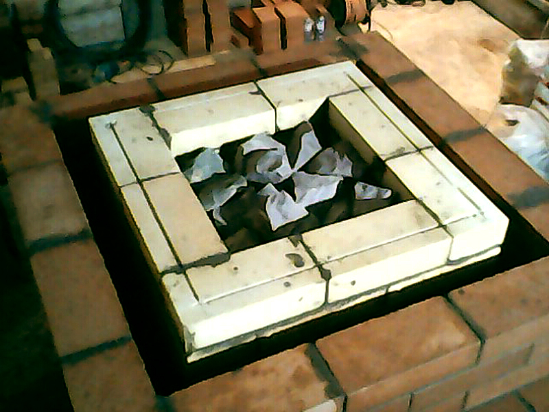

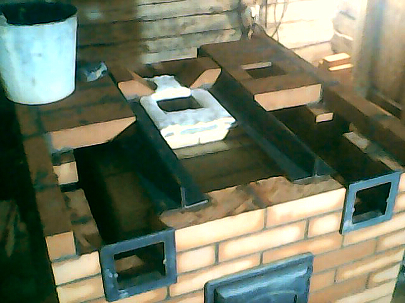

Александр Володин
Сообщения: 789
СообщениеДобавлено: Пн 23 Октябрь 2017, 17:56 Ответить с цитатойВернуться к началу
Славянин писал(а):
если конструктивно это будет возможно, хотелось бы иметь конвекционные ходы, с установленными на них дверками/задвижками - это касается как стороны парной, так и фасада печи со стороны комнаты отдыха.
Возможно. Ещё фото той же печи: Конвекционная полость в ней одна по всему периметру вокруг шамотного ядра, а лючки из неё со всех сторон, в какую сторону понадобится пустить тёплый воздух, с той стороны они и открываются. Если не открывать нигде, то просто долго не остывает ядро. В данном случае ещё есть выход из этой полости в трубу, который можно использовать для вентиляции, например летом, когда отапливать ничего не надо.
Славянин писал(а):
Воду греть тоже нет задачи - к бане будет подведено ГВС от основного дома.
Тем лучше будет пар.
Шамотными плитами можно перекрывать шамотное ядро, и то осторожно, потому что они трескаются. А тут перекрыта негорячая полость 3х3 кирпича (таких плит не бывает), а на перекрыше ещё и боров с трубой стоит.

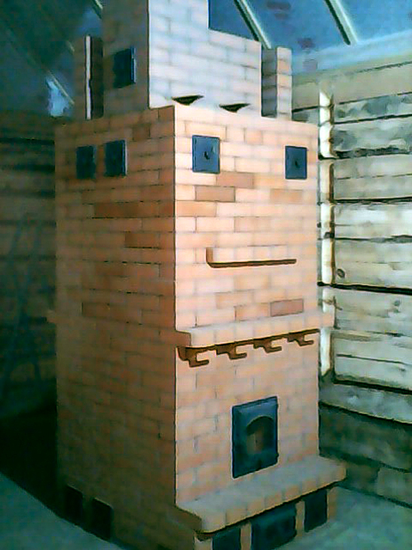

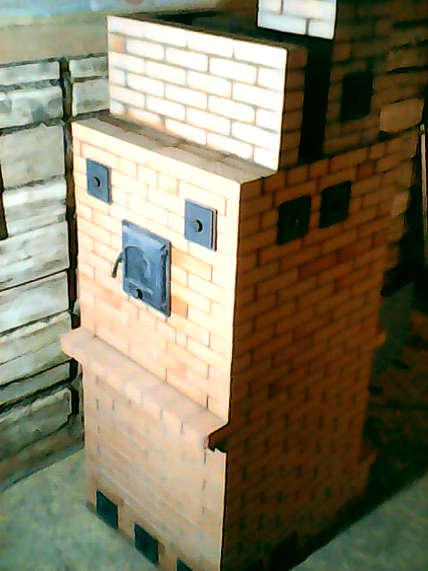

Сообщения: 6446
СообщениеДобавлено: Вт 24 Октябрь 2017, 07:23 Ответить с цитатойВернуться к началу
Славянин писал(а):
В эти парные и по тех.заданию заказчика печь нужна 5.5х5.5 кирпичей с коренной трубой в теле печи(в этом году уже третью по счёту такую печь строим).Тогда и второй и на третий день можно будет париться. На моих печах -иногда через трое суток приходят и парятся -температура на третьи сутки после раскупоривания печи в парилке поднимается до 40-50гр.
Виктор, в моём варианте, печь глубиной 5,5 кирп. вряд ли встанет - не позволит дверной проём.
До 5кирпичей можно конечно уменьшить. Но есть ещё вертикальные ППР -их где размещать? Они минимально занимают каждая по полкирпича. Но лучше кирпич -25см. Место есть для вертикальных ППР?
Чуть позже будет мой "выход". Выложу фото печей с наклонной стенкой каменки -для более комфортного парения. Никто такие печи не строит в России. Я не видел фото таких печей от печников в сети. Пока можно глянуть на ФБ.
