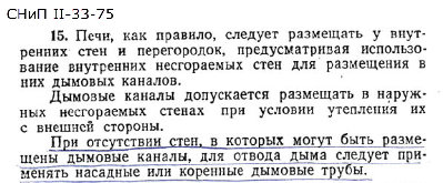

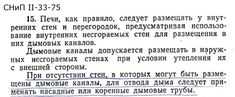

СообщениеДобавлено: Пн 6 Ноябрь 2017, 09:58 Ответить с цитатойВернуться к началу
Алексей Решенин писал(а):
Представленная вами схема- обще признанная классика- это наиболее продуманное и грамотное расположение печи -при отоплении четырех комнат...
постарайтесь осмыслить выдержку из СНиП в приложение ...
и только в 1986 году появляется возможность одной печью отапливать три помещения.
 Размер файла:  73.11 КБ
 Просмотров:  524 раз(а)
