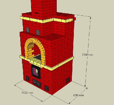

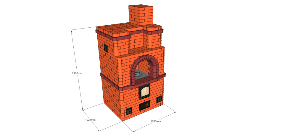

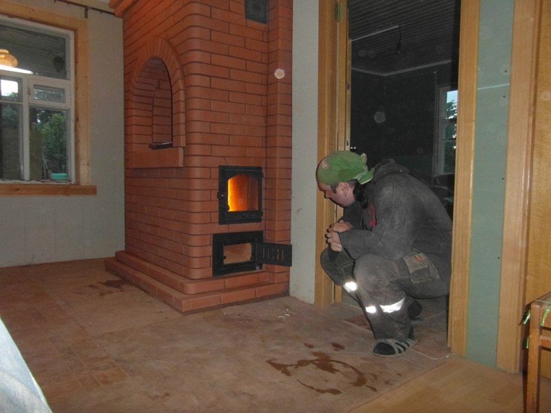

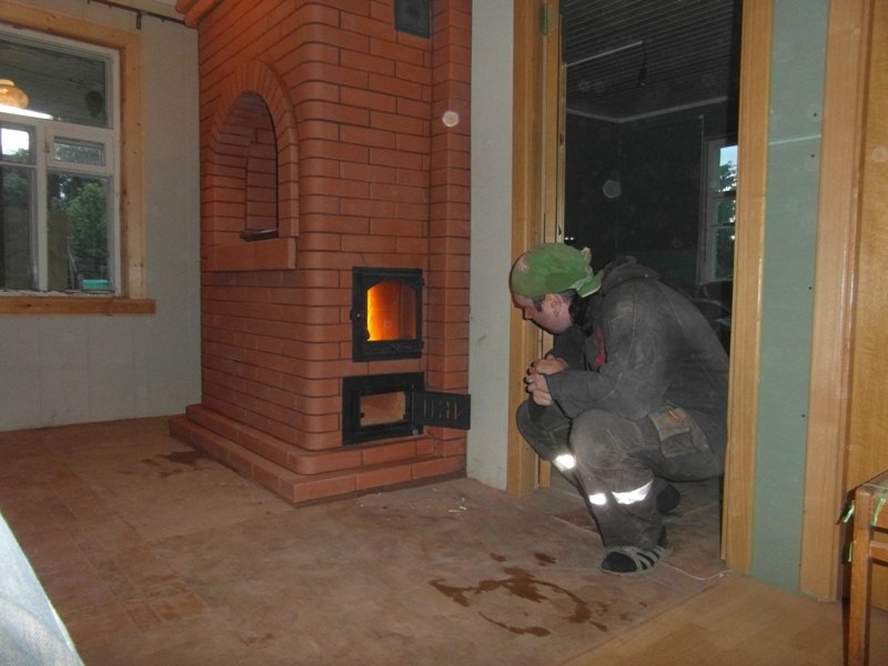

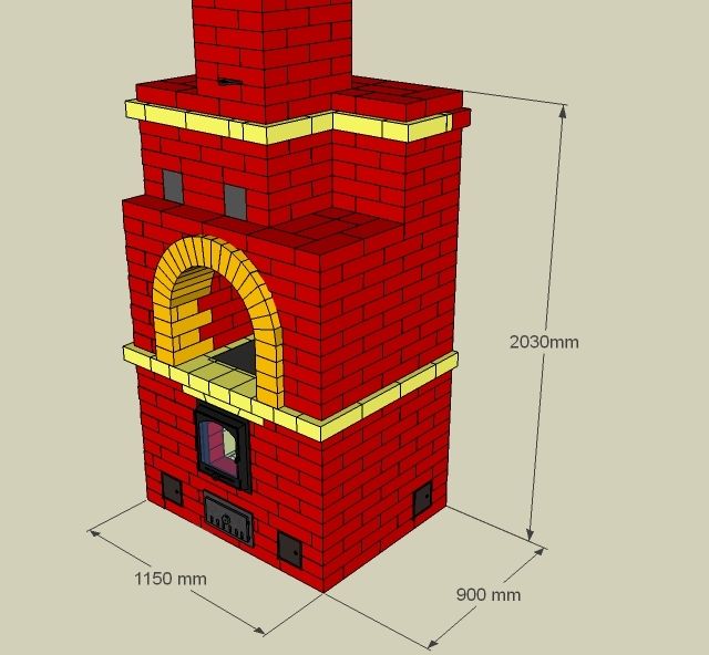

Да и размер фундамента у вас позволяет поставить печь побольше по мощности при желание можно напустить кирпичем увеличив скаждой стороны на 12 см. . Если без плиты не как не обойтись и заказчики упорно доказывает что она ему нужна . Я бы вам предложил рассмотреть вариант семитричной отапительно варочной печи надо делать с запасом на теплопотери в жизни всякое бывает котел ломается . При грамотном утеплении и постояном проживание печь отопит первый этаж в межсезонье если сделать понустью двухконтурной то и камина можно отказаться Confused Плита варочная если как резерв и быстрый прогрев помещения тоесть редкая готовка у плиты всем такой вариант рекомендую по проекту Залуцкого. У меня в деревне по сути почти такойже вариант только Хк над плитой и измененой внутрянкой. Плиту SVT можно внутри разместить подрезав с каждой стороны по 4 см сделав пазы в кирпичах встанет в нишу, ее функционал и КПД особо не пострадают .

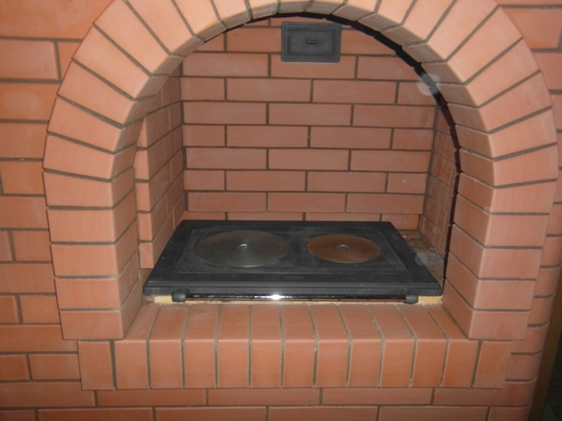

СообщениеДобавлено: Вт 9 Январь 2018, 00:34 Ответить с цитатойВернуться к началу
При желании можно плиту по разному поставить зависит от конструктива печи сам стараюсь поставить рамкой на шамот 6.5 см .Но иногда при малых габоритах иногда и ручку вообще убираю снимаю кольца , хотя на нее удобно полотенца и прихватки можно вешать если конечно дверка сбоку стоит . На самом деле из опыта готовки у плиты эта ручка сильно мешает часто просят ее снять так как народ кастрюлями цепляет многие в деревне воду греют в больших емкостях поэтому давно металические реленги в кирпичную кладку монтирую ,суть таже только комфортней можно много крючков повесеть под разные мелочи . Тема тут http://forum.stovemaster.ru/viewtopic.php?t=6324

СообщениеДобавлено: Вт 9 Январь 2018, 11:00 Ответить с цитатойВернуться к началу
Не получатся эти печи, уже в четыре кирпича проход трубы сделан. А по этим печам труба должна быть больше.

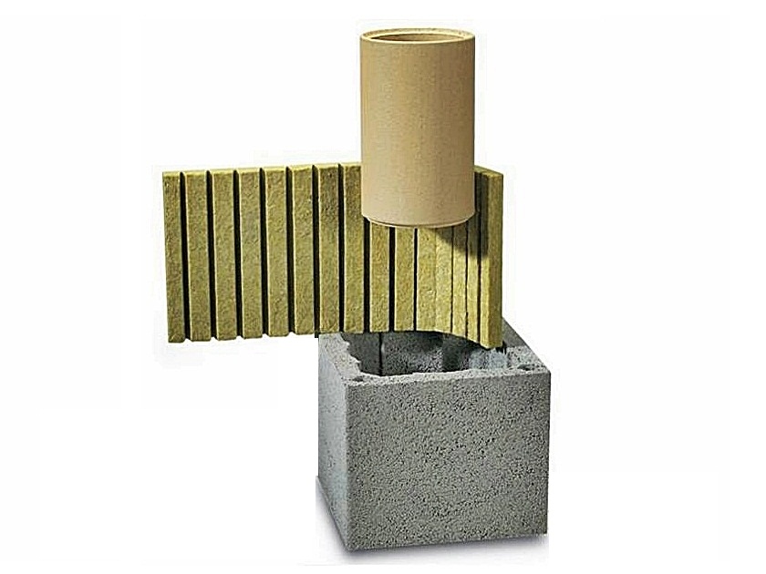

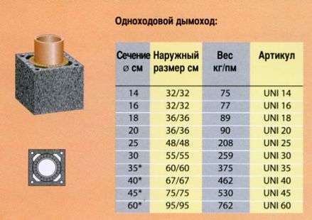

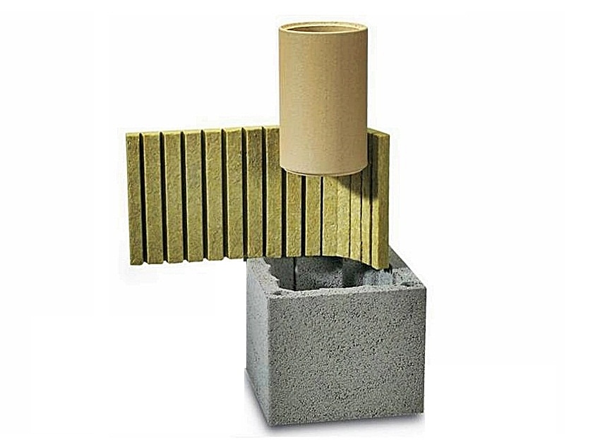

СообщениеДобавлено: Вт 9 Январь 2018, 22:12 Ответить с цитатойВернуться к началу
Андрей по чему не пройдет Шидель и его аналоги отлично проходят !? Вроде заказчик сам хотел их применить керамику про кирпичную трубу вроде разговор не шел или я упустил что. Круглое оптимал сечение при высоте трубы 5 метров можно и 16 диаметр ( по кирпичу сечение четверик) поставить оставить но лучше 18-20 cм( пятирику равно) у них блоки по размеру как раз 36 -36 см . По визуалу с перекрыши печи до потолка можно фальш декор кирпичем обложить. Даже в бетоне зазоры будут по 2 см их негорючими материалами проложить с запасом.
 Размер файла:  90.51 КБ

СообщениеДобавлено: Вт 9 Январь 2018, 23:51 Ответить с цитатойВернуться к началу
Под трубу 400 х 400 мм проблем нет. Печи что предложил на фото у тебя там под другой размер трубы, 520 х 400 мм Если уменьшить трубу то она не будет работать нормально, а дымить. То есть если у заказчика бетонное перекрытие (я так понял именно так) то его надо проход расширять по эти печи.
СообщениеДобавлено: Ср 10 Январь 2018, 07:52 Ответить с цитатойВернуться к началу
можно чуть уменшить шведку. кпримеру шириной 1м сделать 4/3.5 кирпича но конечно тогда уже без духовки. Тогда вчетверик пойдет.
Если без духовки могут выгнать из дома можно на варочную камеру повесить большую дверку. получится неплохая духовка. Если постараться можно и рульку. Плита раскаляется лдо красна и в закрытом пространстве нагревает варочную камеру сильно. Можно над плитой предусмотреть съемную полку или решетку как в барбекюшке.Спорить не буду ....Полноценно духовку она не заменит но хоть из хаты не выгонят Smile

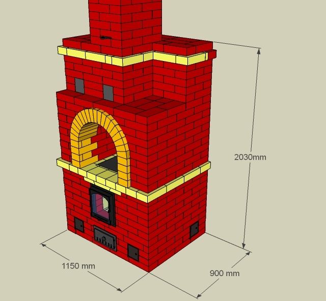

Макеты печей для примера выложил что сделать можно .Печники всегда переходили с квадрата на круг что сендвич или керамику подгонкой и точкой кирпича сейчас правда уже стартовые переходники появились в продаже . http://forum.stovemaster.ru/viewtopic.php?t=4637&postdays=0&postorder=asc&&start=40 При высоте потолков 2.6 м в доме тело печи сьест порядка 210 см классика 30 рядов остается 50 см для перехода 6 рядов 42 см. Тут дело в другом есть желание делать теплоемкую печь с большим фукцианалом или пойти легким путем поставить плиту с щитком . Вот в чем вопрос .... Idea
