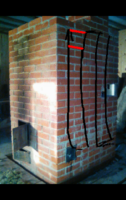

Труба не имеет никакого отношения к столь непродуманной и неграмотной схеме теплосьема печи ! Хозяину этого творения решать-как он поступит- я выше доступно и просто изложил причину !

Валер писал(а):
лихонько накрутили. Вот интересно, стенка с вертикальными каналами всёж греется?
Можно отключить часть каналов, пробив отверстие в перегородке. Прочистки загерметизируйте силиконом и как Дачник рекомендовал прикрывайте поддувало при открытии топочной, а лучше переходите на одну закладку -топку до верху и поджигайте через кружок ближний к стояку
Печь нагревалась вся хорошо!пробовал пробить отверстие в перегородке верт.каналов... Как мне кажется, ничего не поменялось

Я вот в этом деле начинающий, но немного тут по ремонту походил в последнее время. Мне кажется, труба для такой печи всё же маловата в четверик. Тем более если, как товарищ говорит, в низу топочной дверцы тяга есть, а вверху наоборот. То есть движение воздуха, а следовательно и газов, в нужном направлении есть, а вот объема не хватает. Ну или вариант зажаты подвертки/перевалы. Где-то короче сечения не хватает. Но труба во всяком случае, кмк, узкая.
а размер отверстия? я говорил о полном отключении части каналов, для сокращения общей длины и количества углов. Значит отверстие должно быть равно сечению канала,

перед переделкой трубы поинтересуюсь, а вертикальные каналы какого сечения, 13*13? тогда какой смысл?
яб здесь пробил в 3 ряда

СообщениеДобавлено: Пт 12 Январь 2018, 19:07 Ответить с цитатойВернуться к началу
Свечение каналов соответствует сечению дымохода

Чему же тут удивляться ? Кто этакие агрегаты складывает, головушка ? Выхода два : или перекладывать печку, или топить вползакладки. Sad

Вопрос Иванушке, чисто из любопытства, а при растопке дымит или пока холодная нормально тянет?

СообщениеДобавлено: Сб 13 Январь 2018, 12:20 Ответить с цитатойВернуться к началу
Да!пока холодная,тянет намного лучше

явный признак сопротивления всего тракта и трубы. Т.е. при нагреве начинает работать как насос и засасывает все больше воздуха а протолкнуть его весь не в состоянии. изза чего часть воздуха стремится вырваться другими более короткими путями, вместе с дымом естессно.Попробуйте разобрав трубу до перекрыши временно присоединить какую нить круглую трубу д.150мм. Например асбоцементную. она -4м длиной. Или просто вентиляционных оцинковок насоединять ...ну и попробуйте затопить. Ничего ж не теряете. А разбирать полюбому придется начинать с трубы

Мне ваша проблема видится следующим образом. Разница в тяге холодной и прогретой печи состоит в температуре газов. При прогреве сопротивление каналов прохождению дыма растет. С другой стороны и самотяга элементов печи так же растет и этот рост должен компенсировать рост сопротивления. Однако в вашей печи есть горизонтальные каналы, которые не имеют самотяги , а их сопротивление растет как и у других. По мере прогрева ,наступает момент , когда сопротивление сравнивается с самотягой всего тракта и начинается дымление. Попробуйте зашунтировать горизонтальные каналы , пробив в них вертикальные ходы.
