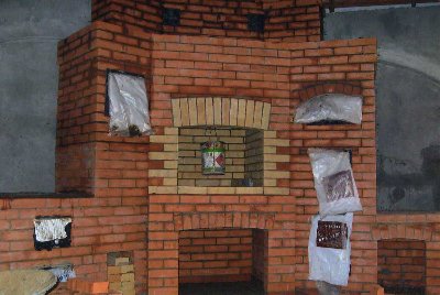

Обьясняю Куликовым ! Швы -это не показатель мастерства- а почерк - вся отечественная фарнитура по высоте выпускается с шагом 70 мм- то есть 65 толщина кирпича и 5 мм шов - на представленных снимках именно такая толщина шва и ряды соответствуют по высоте прочистным-поддувальным и топочным дверцам ! Классическая толщина шва наружнего контура печей 5мм- в меньшую сторону выполнить проблематично из за расхождения стандартных размеров кирпича- особенно по высоте ! При наличии фаски - 5 мм шов выглядит слишком толстым-хотя в реальности он стандартен ! Главная задача любого печного изделия - функциональность- долговечность и ремонтно-пригодность- шов не имеет к этому никакого отношения - хотя многие немецкие смеси четко обозначают на какой толщине шва их необходимо использовать а именно( не применять в тонких швах но не более 20 мм ) У великого Кржишталовича все швы при общей высоте печи - рассчитаны именно на 5мм- Так что каким бы звонким голосом не пели мои оппоненты - я не отступлю от этого правила 5 мм !!!
Куликов Андрей
Сообщения: 1059
СообщениеДобавлено: Сб 22 Декабрь 2018, 13:28 Ответить с цитатойВернуться к началу
На приведеном мной фото вашего камина нет печной фурнитуры. И фаски не сняты.
А большими швами скрываются "косяки неровностей " кирпича.На тонких швах они более заметны. Да хорошая и опрятная кладка это конечно же хорошо. Но не всегда за красивым внешним фасадом следует технически выверенная и грамотная конструкция. Например у нас в Челябинске есть печник с безупречно выполняемым товарным видом,с точёнками даже. А внутри очага грубо выражаясь -"туалетной бумагой не пользуется" и полно "венерических болезней" по внутреннему устройству. Зато какие смачные и заумные речи в сети. Советы другим как точить и складывать кирпичи.

Кирпич =Оболенский= с 8 сиськами- полусухого прессования- фаски у него не снимаются а прессуются в форме ! У него 4 облицовочных рабочих стороны - что позволяет при сколах- использовать его другой плоскостью ! А сиськи выступают на 5 мм- это ограничитель толщины шва на минимум !

Неровности кирпича- укладываются в допустимый стандарт отклонений и это не считается браком ! Печник волен хоть шлифовать -хоть снимать эти неровности - каждый сходит с ума по своему ! Но эта дополнительная процедура будет стоить наравне с изделием -хотя эта причуда никак не влияет на технические характеристики печи !
