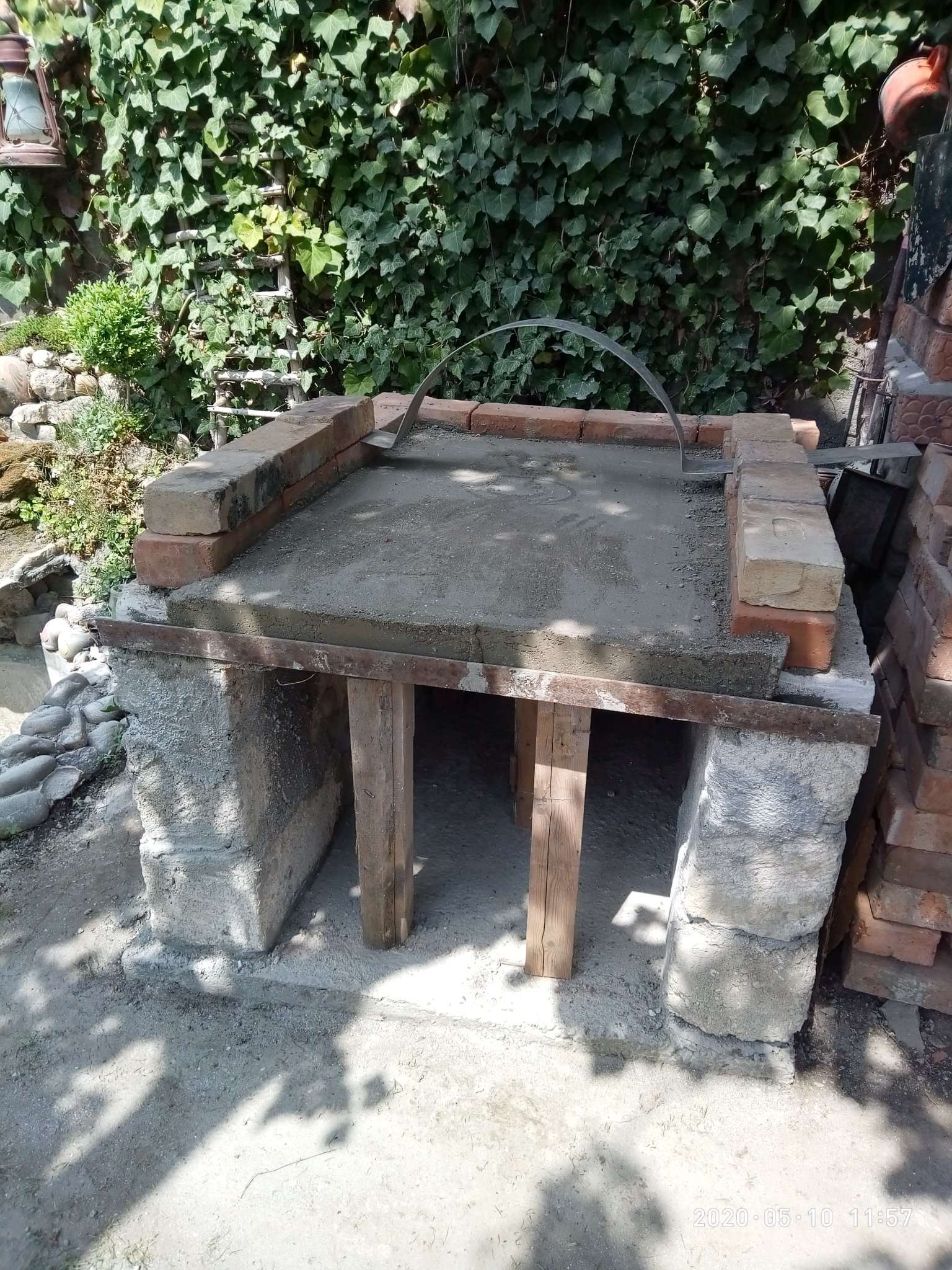

Александр Володин писал(а):
Строитель писал(а):
А раствор мне посоветовали глину с цементом, 2 : 1 , вот на этом и буду строить саму топку.
Shocked Shocked Shocked
Гоните в шею таких советчиков! Никакого цемента в горячих местах ни в коем случае! Только глина с песком!
Спасибо большое за совет! Я , вы ж понимаете, не специалист, готов выслушать любой хороший совет.
Дело потихоньку подходит к монтажу самой топочной ( горячей) части печки.
Подскажите пожалуйста , в какой пропорции смешать песок с глиной .
В и-нете много советов на эту тему, но подскажите кто делал на практике.
Глина у меня уже на готове... Razz

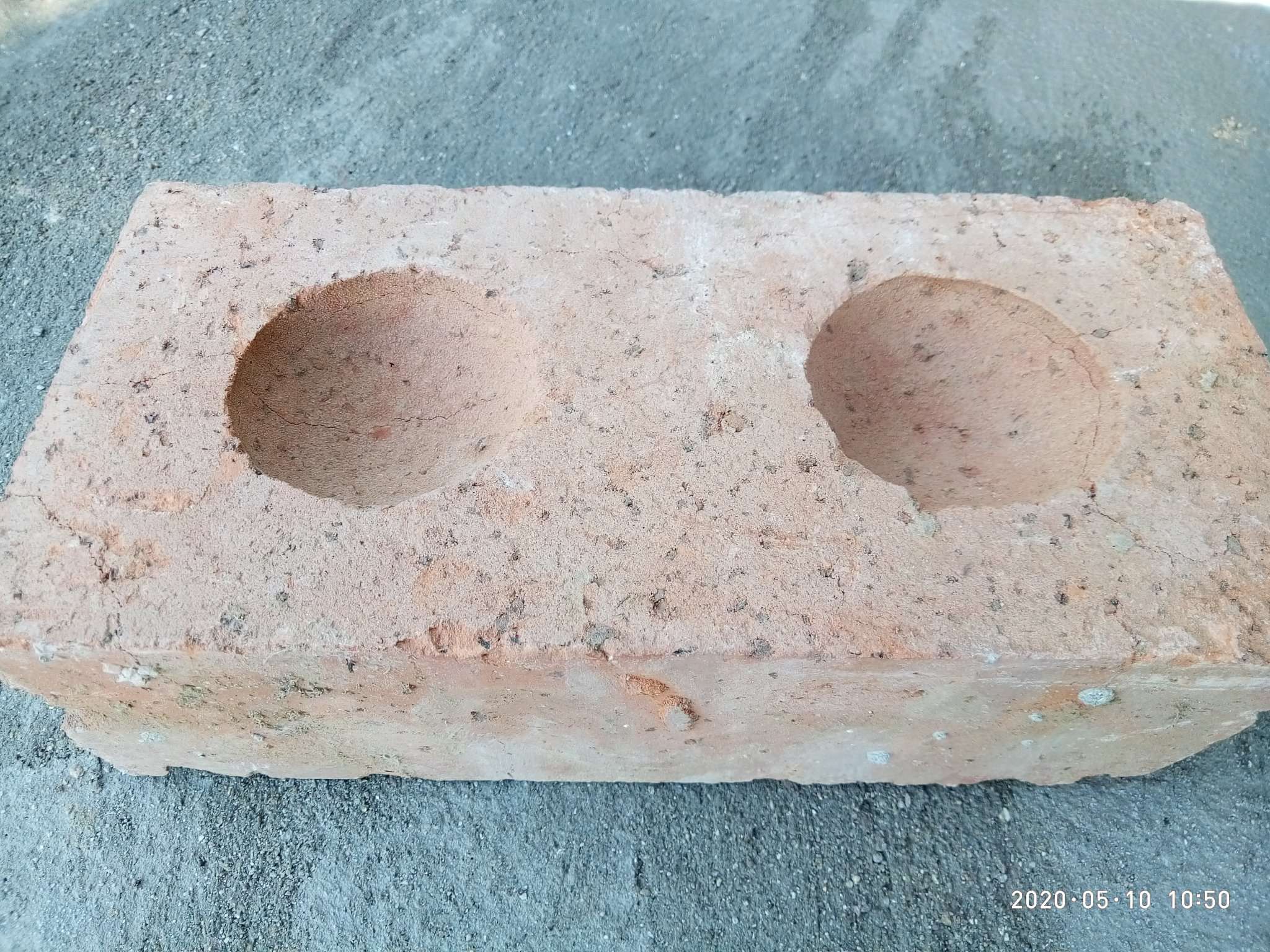

Строитель
Зарегистрирован: Вс 24 Август 2014, 18:58
Сообщения: 73
Регион: Березовка

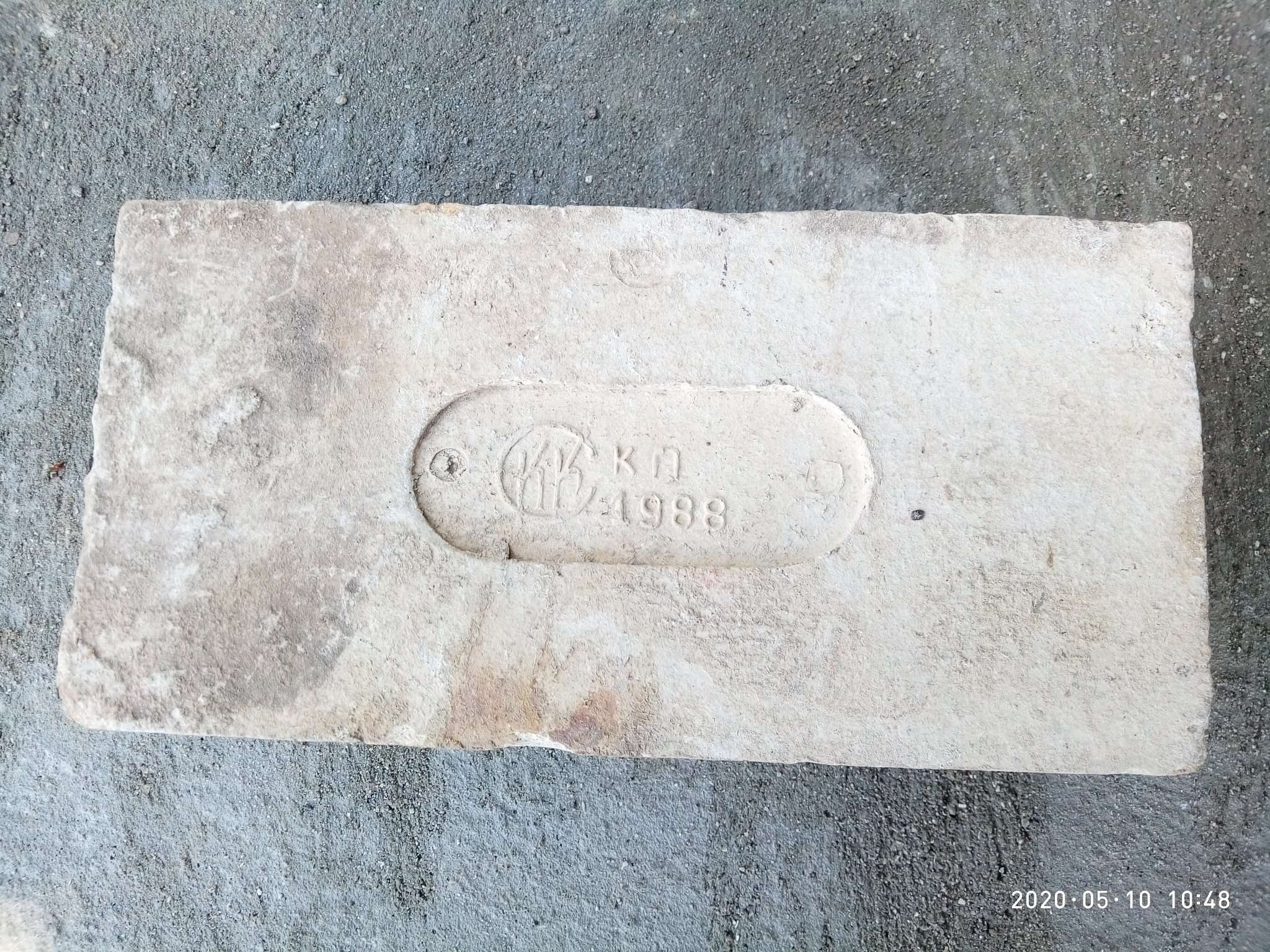

СообщениеДобавлено: Вс 10 Май 2020, 21:13 Ответить с цитатойВернуться к началу
И ещё, подскажите кто знает, что это за кирпич ?
Никакой маркировки на нём нету к сожалению.
Он , случайно , не огнеупорный ??

alarin
Сообщения: 2987
СообщениеДобавлено: Пн 11 Май 2020, 07:28 Ответить с цитатойВернуться к началу
Не похож кирпич на огнеупорный. Хотя такого вида делают шамотный кирпич марки КО-1.

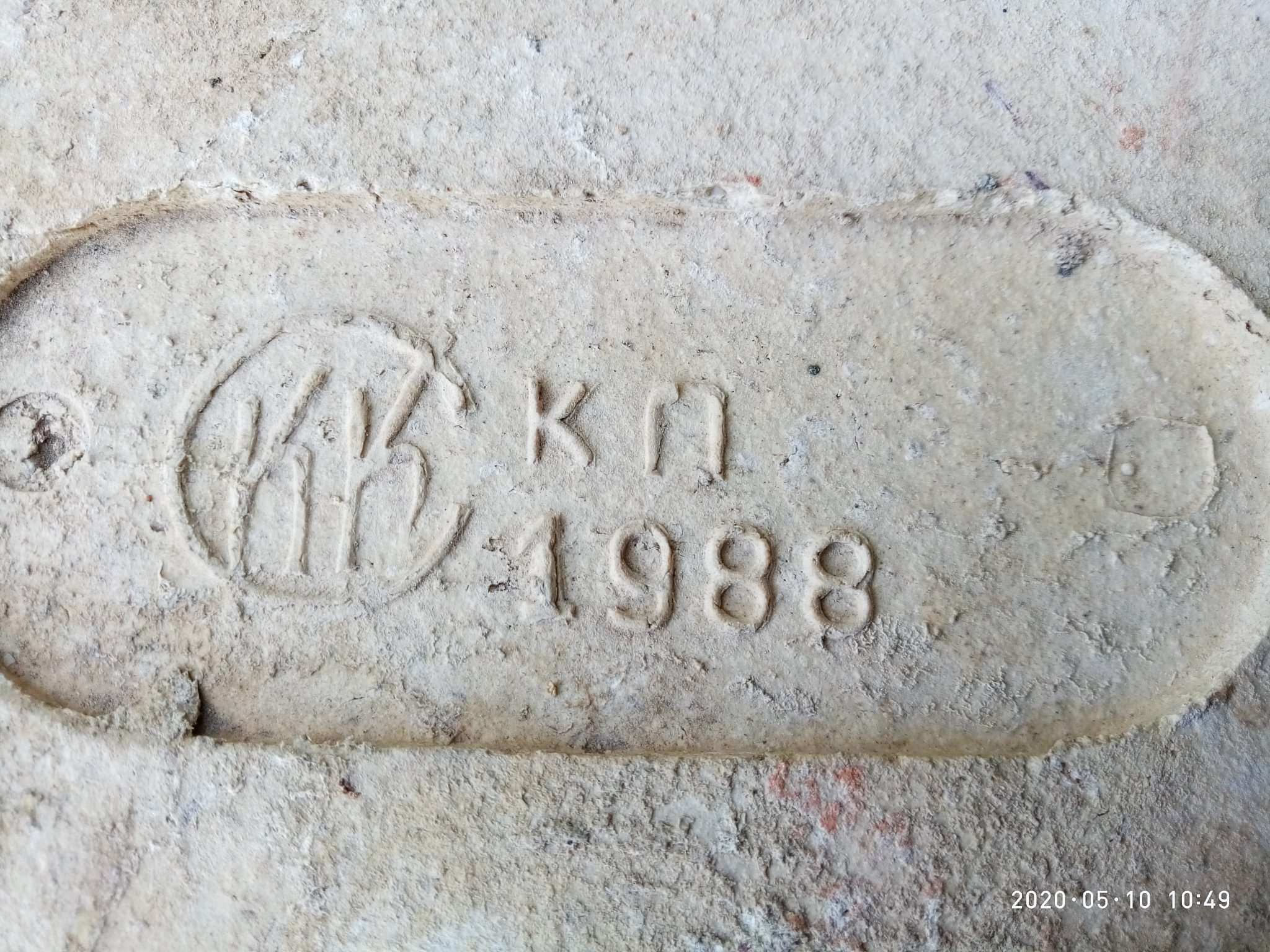

Строитель
Сообщения: 73
Регион: Березовка
СообщениеДобавлено: Пн 11 Май 2020, 08:14 Ответить с цитатойВернуться к началу

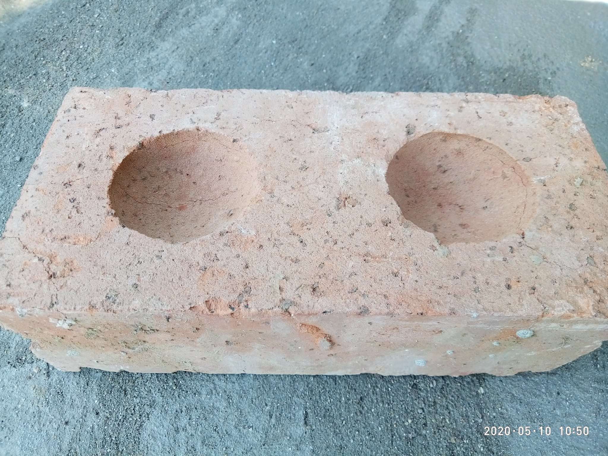

Предложили кирпич, вот такой , б.у и много, по хорошей цене , счас поеду выбирать ...

Строитель
Сообщения: 73
Регион: Березовка
СообщениеДобавлено: Пн 11 Май 2020, 20:45 Ответить с цитатойВернуться к началу
Не , оказывается это кислотоупорный кирпич....
И привёз я из 100 шт, хорошо что взяли обратно и вернули деньги Twisted Evil

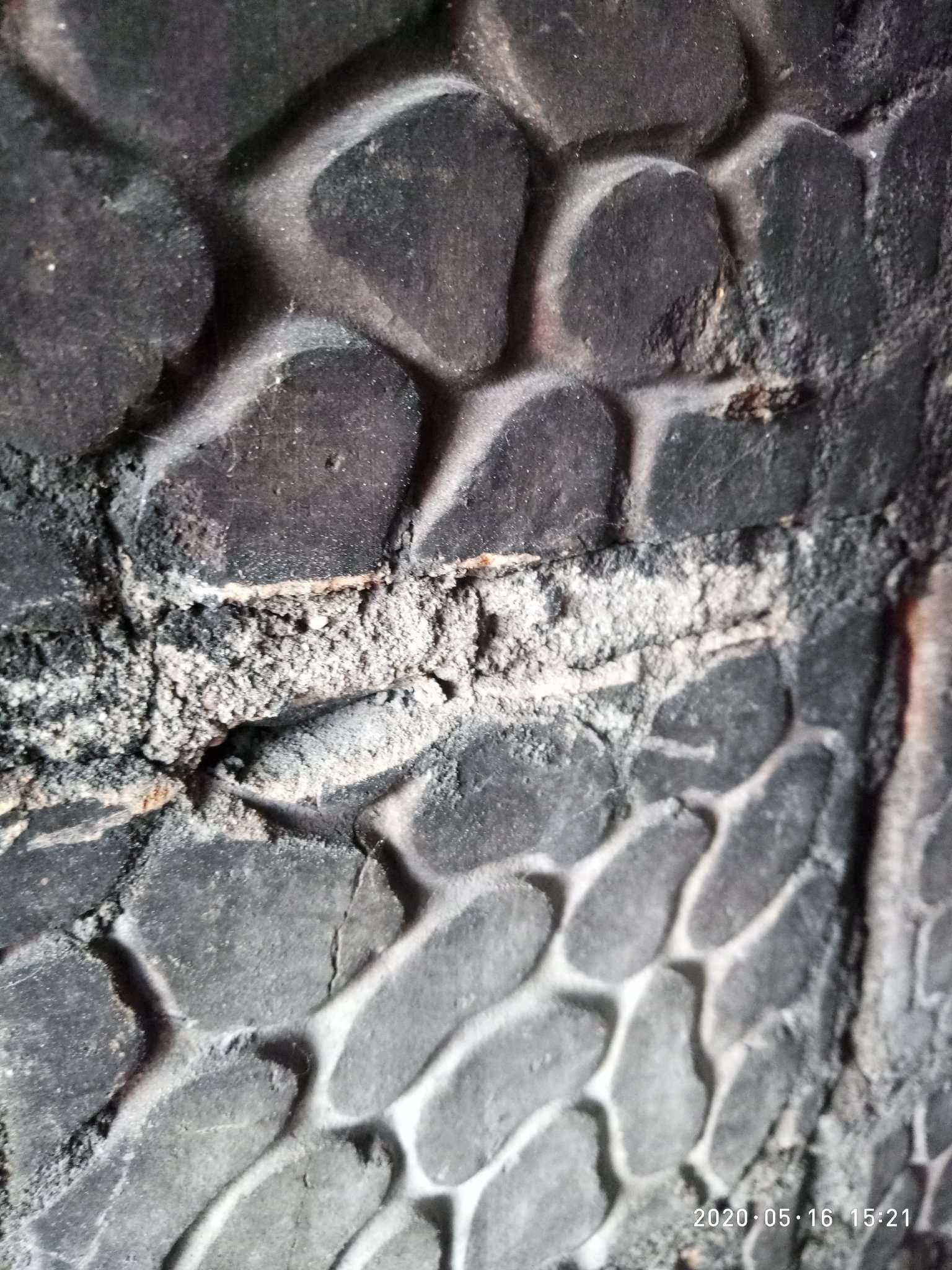

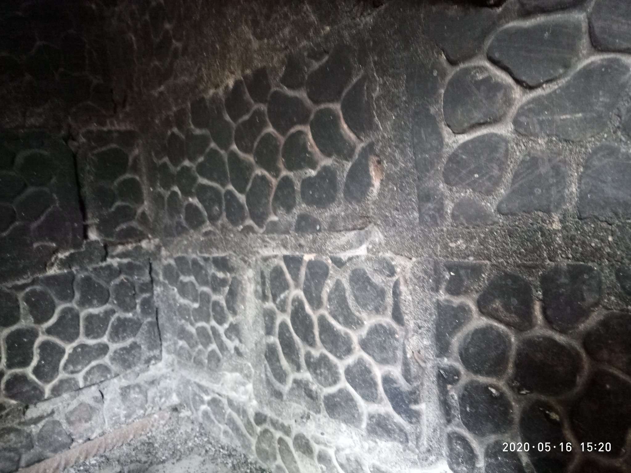

СообщениеДобавлено: Сб 16 Май 2020, 19:21 Ответить с цитатойВернуться к началу

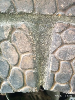

Я сегодня внимательно изучил вот топку вот той печки-мангала, которые на 1-й и 2-й фото этой темы....
Эта печь в своё время поработала на славу и свою задачу выполнила.
Но я увидел , что топка этой печки сложена даже не из огнеупорного кирпича , из огнеупорного только низ , " пол" , топки.
А кладка сделана из обычного раствора : песок + цемент !! и никакой глины.

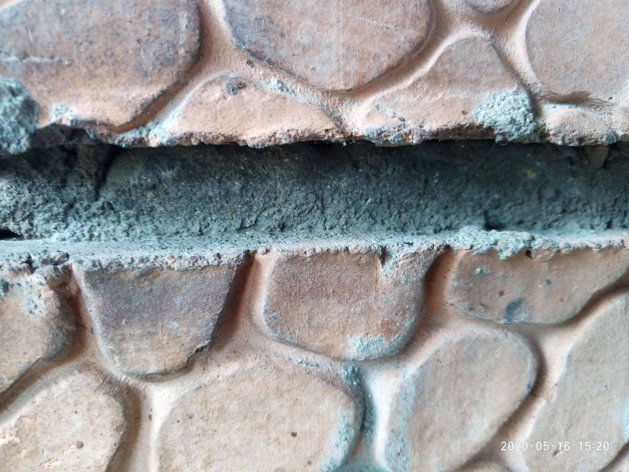

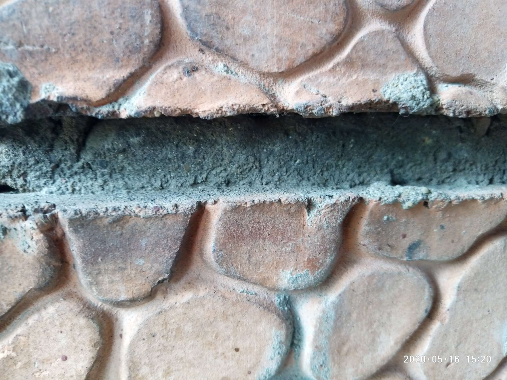

СообщениеДобавлено: Сб 16 Май 2020, 19:22 Ответить с цитатойВернуться к началу
Я даже попытался ковырнуть - бетон !

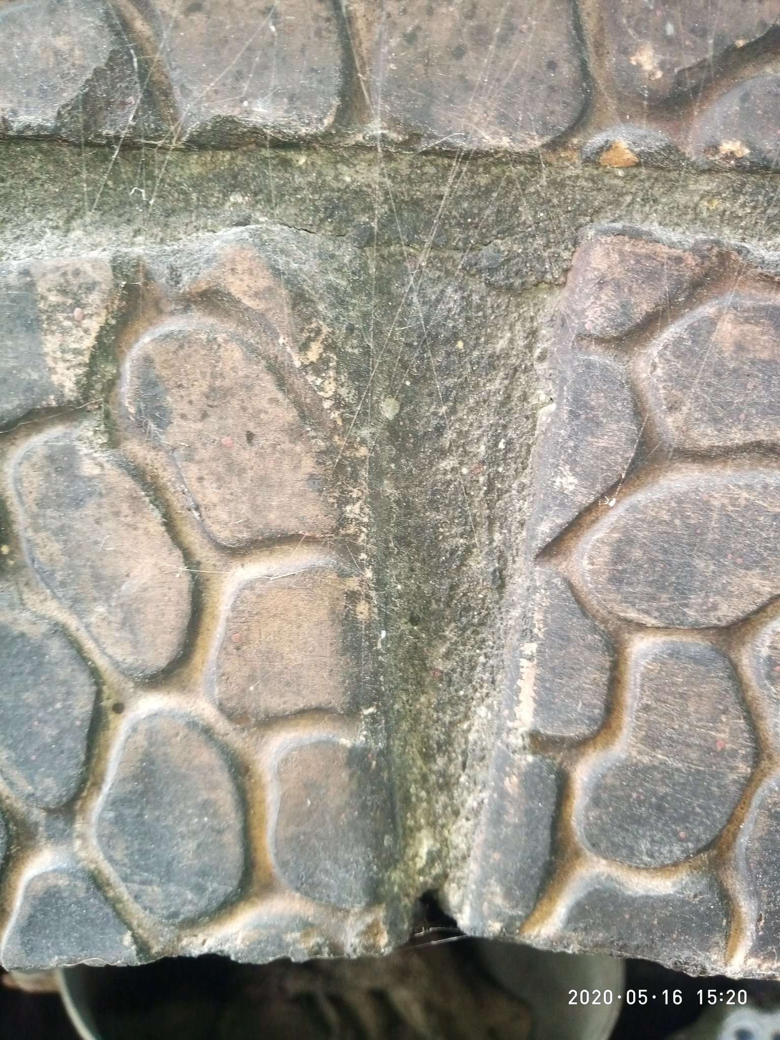

СообщениеДобавлено: Сб 16 Май 2020, 19:23 Ответить с цитатойВернуться к началу
вот...

Александр Володин
Сообщения: 791
СообщениеДобавлено: Сб 16 Май 2020, 19:29 Ответить с цитатойВернуться к началу
1. В горниле русской печки температура будет намного выше.
2. А может это не обычный портландцемент, а глиноземистый? Или глиняный раствор с жидким стеклом?

СообщениеДобавлено: Сб 16 Май 2020, 19:49 Ответить с цитатойВернуться к началу
Обычный цемент, М400. + песок.
Я даже нашёл человека, который эту печку в 2003-м году ( оказывается! ) посторил.
Вот на этой фото видно чётко - цемент !

Славутич
Зарегистрирован: Пн 11 Май 2020, 08:32
Сообщения: 7
Регион: Ростов
СообщениеДобавлено: Вс 17 Май 2020, 08:56 Ответить с цитатойВернуться к началу
В твоём мангале весь жар идёт вверх мимо стенок, а в русской печи наоборот, огонь греет стенки. Кирпич от этого будет расширяться и сужаться, соответственно раствор на который он будет положен должен иметь состав максимально приближённый к составу кирпича чтобы они (кирпич и раствор) делали это вместе в одном темпе и с одинаковым коэффициентом расширения-сужения.
