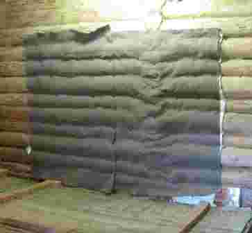

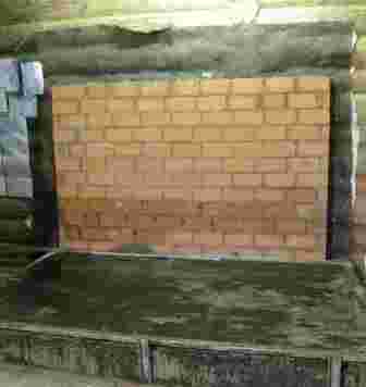

Первые советские печные правила предписывали войлок, пропитанный глиной.
А потом вдруг перешли на асбест - прогрессивное детище индустрии.
Причем не на асбоцементную обмазку, а на листовой асбест.
Такой асбест технологичен, но не обеспечивает ни теплозащиту, ни сигнализацию запахом.
Тем не менее, такая ситуация в строительные правилах сохраняется у нас и поныне...
Сейчас печники даже не знают этих исторических нормативов. Делаешь замечание -почему не делают защиту дерева возле печи. Типа в правилах написано -что расстояние от печки до дерева 250 мм -и типа иди лесом -чего до них докапываюсь. А я не забыл
"Холодная четверть"- у меня есть. Позволяет уменьшить несколько расстояние от печи (190 вместо 250.., учитывая слой защиты и четвертушку кирпича - это касаемо отопительных... От калильных банных надо разницу 60=250-190 не от 250 отнимать, а от 500 - экономия небольшая)
Калильные печи ( банные) -нужно стены деревянные на расстоянии от 1200 мм от печи -защищать экраном с теплоизоляцией. Очень высокая ИКИ составляющая. Много бань сгорело и очень дорогих ОТ БЕЗОТВЕТСТВЕННОСТИ ПОДРЯДЧИКОВ ПО ПЕЧАМ. Но почти никого не наказали -находят " отмазки" -чтобы не возмещать убытки. Даже на объектах -где контроль строительных работ ведёт фсо.

понятно, экран от ИК. Спутал.. Примерно так выглядела стенка к которой пристраивал печь.
Про температуры- если в темноте неиного светится в малиновый)))(доля шутки) - 1200мм защиты дерева экраном)))) правда такого света от кирпичных увидеть....
