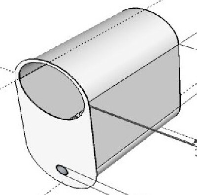

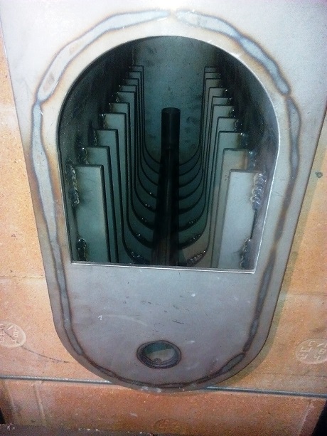

Я же хотел поделиться лишь двумя соображениями об ящичных каменках (в том числе и РусПар).
1. Дно каменки надо нагревать сильнее. И от воды там избавляться.
2. Ящик - это чистый пар. Но теплоемкости там маловато. В том числе и потому, как сказал Шалагин, тонны камня в контейнер не положишь. Поэтому, контейнер можно погрузить в массивную фильтрующую (черную) каменку (камни в огне), которая может греться без перерывов (дрова или газ постоянно горят).
Как ввести воду и воздух, как вывести пар - другой вопрос.
Главное, чтобы испаряемая с камней вода не сразу выскакивала в парилку- чтобы получаемый пар где-то нагревался (осушался).
А то порой говорят - пар с красных камней легкий.
А на самом деле он "холодный и сырой" с брызгами и станет легким лишь после "красного лабиринта".
Или хотя бы, чтобы он попадал в струю (поток) раскаленного воздуха...
*Но это лишь общие соображения - эскизный проект (идея). Детали прорисует технический проект. Затем рабочий проект доработает с учетом доступности материалов и производственных условий. Исполнительный проект все это подытожит в готовом изделии. Но лишь после испытаний (натурных опробываний, реальной эксплуатации) проект может быть рекомендован как типовой (для тиражирования). До этой стадии, к сожалению, не все доходят...

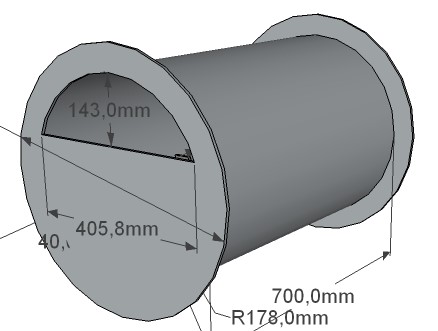

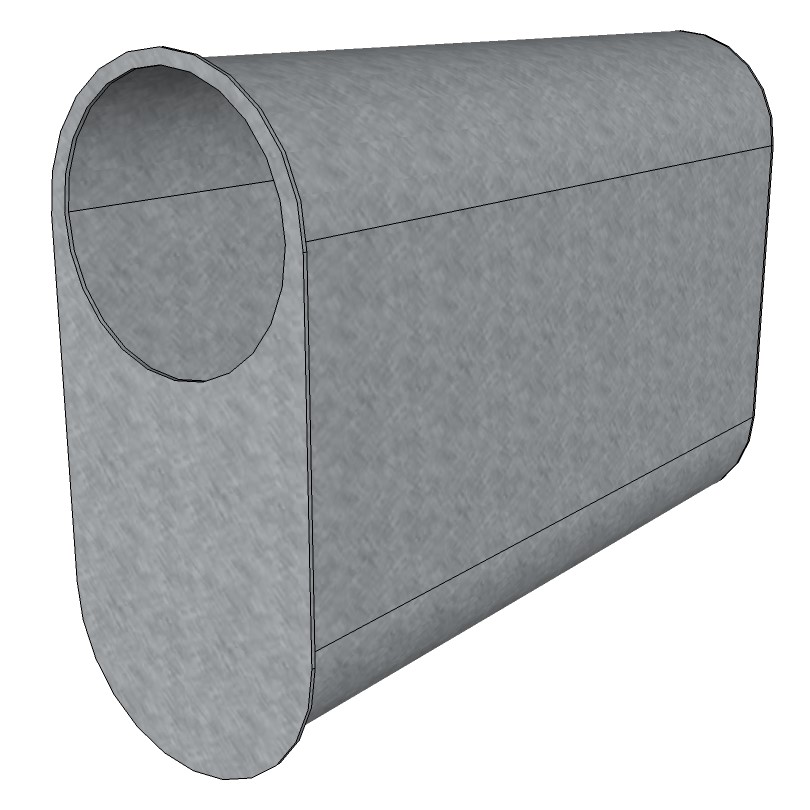

Юрий Михайлович -скажу как практик и немного теретик. Любые сварные бачки прямоугольной формы -это постоянные напряжения в швах -от нагрева и расширения металла. Бачки Руссауна -которые печники тупо копируют -не вникая в суть их конструкции. У кого знаний не хватает вникнуть -кто то просто пофигист. Зато зарабатывают на заменах этих бачков -дополнительный бизнес. Всегда есть отмазка и самая главная у печников -ПЕРЕТОП.А почему случаются перетопы ? Так это тоже вина печника. Не хватает тепла, или пара -перетапливают. Перегревают саму печь по этой же причине. Мощность ниже -чем нужно для эксплуатации изделия. Далее по бачкам и печкам -самые надёжные -это цилиндрические или овальные. Адепты Руссаун ставят только прямоугольные. И доказывают -что их печи -самые супер печи. На картинках -лучшие в технологическом плане духовки

Дно каменки -да надо нагревать огнём топки -800-900 гр а не колпаком где газы 200-300 гр. Металл будет сильно переохлаждать уже сильно остывшие ДГ в каменке фильтрующей. А когда сильно охлаждаются ДГ -снижается интенсивность горения и в самой топке. Там никогда не достить 800-900 с таким "навесным оборудованием " в виде колпаков, духовок. А из за химического недожога -расход топлива выше и перетопы от длительных протопок -чтобы добиться нужных температур.Духовки в " колпаке " будут обрастать сажей. С этой конструкцией автора " головокружение от успехов" -через определённое время полезут негативные стороны этих изделий. Ведь конструкции печей годами обкатывают. А тут какие то пармастера посоветовали построить такой комбайн -под их условия. Они что "рубят" в печах. Хоть какого бы высокого уровня они ни были. Они не печники.
2. Про теплоёмкость -её не маловато. Её нет от слова совсем. Вода будет там на дне лежать не испарившаяся. Будет насыщать парилку мокрым тяжелым паром.
3. Там нет осушителей пара. Это ещё сложнее конструкция будет. Чаще ремонтировать надо. Прогонять через закладку этот пар? Какой смысл? Лучше закладку увеличить по массе и с неё пар генерировать. Да и если будут какие то трубки -воду надо лить дистиллированную. Либо в обычную воду добавлять каустическую соду -чтобы накипь не образовывалась. Это будеть лететь в парилку.

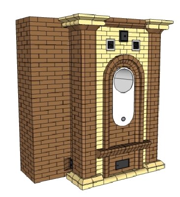

какие то пармастера посоветовали построить такой комбайн - под их условия. Они что "рубят" в печах.
Ну что делать... Заказчик захотел. Имеет право. Выдал техзадание.
Печник предложил эскиз. Согласовал. Обрисовалась цена. И дело пошло.
*Бессонов-Термофор когда-то предложил нищему пенсионеру сделать буржуйку.
Я послал техзадание и эскиз.
Мне нарисовали техпроект с учетом своего опыта. Я согласовал.
Потом мне выслали рабочий проект с учетом производственных возможностей (где-то автоматом не получалось сварить, а где-то согнуть по-другому пришлось).
Я тоже согласовал.
Такой гостовский подход мне понравился, поскольку был привычным. Хотя кой-какие изменения мне не совсем подходили (пришлось привыкать).
В этой теме (по мотивам Шалагина) в качестве основы рассмотрены три техзадания:
1. Духовка, набитая камнем (как в варочной плите и как у Шалагина).
2. Духовка с камнями, обложенная камнями в огне, для повышения теплоемкости.
3. Духовка-стакан совсем пустая в массиве раскаленных камней.
Далее идет масса разных эскизных, технических и рабочих проектов по каждому техзаданию.
Там нет осушителей пара. Это ещё сложнее конструкция будет. Чаще ремонтировать надо. Прогонять через закладку этот пар? Какой смысл? Лучше закладку увеличить по массе и с неё пар генерировать. Да и если будут какие то трубки -воду надо лить дистиллированную. Либо в обычную воду добавлять каустическую соду -чтобы накипь не образовывалась. Это будет лететь в парилку.
Это самый начальный этап - стадия эскизного проекта каменки (идея).
Как и что будем делать (общий вид духовки с перечнем узлов и элементов).
Это как-бы схема стального котла, который печник будет потом обмуровывать.
Если не будет осушителей, то пар будет пироговый.
Если вода с солями, то либо накипь на "холодных" камнях, либо пыль в воздухе бани при "горячих" камнях. И т.д.
Это решать заказчику. Веничным парильщикам все это до лампочки.
Им лишь бы где веники можно было греть. Хоть плашмя на открытой каменке. :D
Но есть и другие парильщики...
Это уже этап техпроекта. Надо так нарисовать, чтобы не ремонтировать.
*Ферингер когда-то начинал с печей со сталью 8 мм.
И жаловался, что прогорают. Перешел на сталь 4 мм - прогары прекратились.
Я спрашивал - в чем дело? Он отвечал - не знаю.
Потом оказалось, что под прогарами понимались рекламации - трещали сварочные швы.
И эти трещины-щели магазины называли прогарами.
А завод не вникал и на место на выезжал.
Любые сварные бачки прямоугольной формы -это постоянные напряжения в швах -от нагрева и расширения металла. Бачки Руссауна -которые печники тупо копируют -не вникая в суть их конструкции... по бачкам и печкам -самые надёжные -это цилиндрические или овальные.
Ну вот это как раз это. Все разумно.

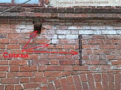

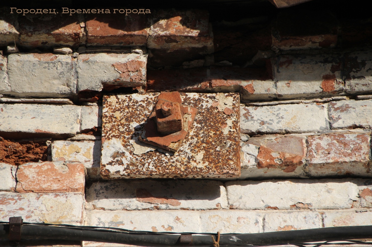

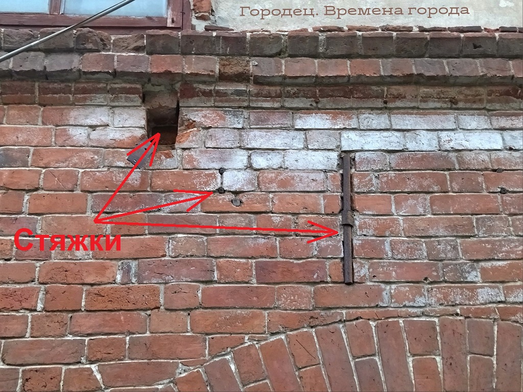

Ладно, Виктор Владимирович.

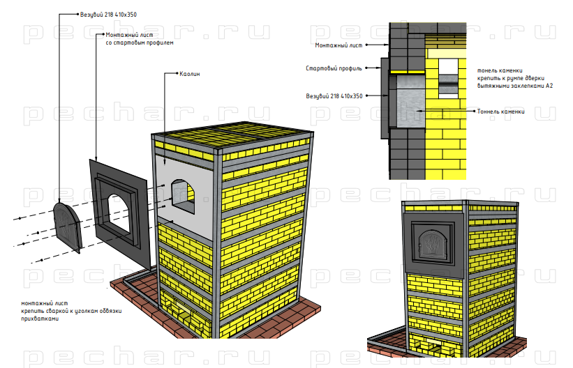

Давайте вернемся к Вашим тайнам огнеупорной кладки.
Что наука нынче говорит о наружных стяжках печей?

То что на картинке -это перестраховка скетчаписта печей. Даже во многих Московских банях видел и вертикальные уголки приварены между горизонтальными уголками. Это всё из за того что ни печники ни скетчаписты " проектировщики" не знакомы с технологией проектирования и строительства пром. печей. А банные печи периодического действия фильтрующие это по сути печи накала для термообработки металла -такая же конструкция. Также периодического действия. На картинке -не вижу расчёта правильного расположения уголков в нужных местах и через определённые расстояния. Перестраховались в два раза больше налепили уголков. Бандаж делают изза возможности расползания кладки при расширении. Ведь что получается -кирпич нагрелся расширился по длине. Сдвинулся на несколько микрон. Остыл -но уже обратно не вернулся на своё место. По толщине также растёт вверх -горизонтальные связи нужны в местах вероятного наибольшего вертикального роста кладки. Много горизонтальных связей и между ними ещё и вертикальные делают из за того что печники не соблюдают технологию огнеупорной кладки.Вот и перестраховываются -приваривают там где надо и не надо. Их этому на всяких курсах этому не учат. Потому что сами " учителя " не компетентны в таких вопросах. Что написано в советских пособиях для печников -то и преподают.А в советское время не было задач давать печнику инженерные знания. Инженерные знания уже в другой литературе для преподавателей и студентов ВУЗов Они же сами не строят печи. И не видят прогресса в современном печестроении.Так что по картинке не вижу компетенций ни скетчаписта ни печника по возведению пром.печей.
Сообщения: 5932
СообщениеДобавлено: Пн 7 Июль 2025, 10:20 Ответить с цитатойВернуться к началу
На картинке - не вижу расчёта правильного расположения уголков в нужных местах и через определённые расстояния...
Я ничего не понял... Так что такое хорошо и что такое плохо?
Нужен ли сварной бандаж? Какой? Сработает ли он раньше, чем кладку разорвет? Спасет ли он кирпичи от "расползания" или только от вываливания? Что опасней - расширение вверх или в стороны? А может лучше резьбовая стяжка (напряженная)? Или армирование в швах? Шалагин раньше и стягивал, и армировал. Или нужна просто грамотная огнеупорная кладка? Какая?
И вообще, как Вы в кладке можете "видеть прогресс в современном печестроении"?
Шпильки не работают -они расстягиваются( китайского пр-ва) -потом просто шпильки болтаются -не держат бандаж. Ещё печники стягивали лентой металлической для упаковки поддонов -но это полный отстой. Только горизонтальные связи из уголком держат кладку от расползания и вываливания. Бандаж нужен везде -затягиваю бандажом шамотные части топок очагов для приготовления еды. Бандаж работает -держит кладку. Но горизонтальные связи нужно делать в нужных местах -так они тогда правильно работают. Армирование в швах -не катит на теплонапряжённых местах -из за разности тлр( теплового линейного расширения). Грамотная огнеупорная кладка нужна наравне с бандажём. Есть 4 категории огнеупорной кладки."1 категория шов не превышает 1 мм,
2 категория шов равняется 2 мм,
3 категория шов равняется 3 мм,
4 категория шов превышает 3 мм.https://megavtogal.com/materialy/normy-kladki-ogneupornogo-kirpicha.html?utm_referrer=https%3A%2F%2Fyandex.ru%2F
Так то много ещё тонкостей -которые печники не знают и не применяют в силу низкой технической грамотности. И их никто этому не научил.https://docs.cntd.ru/document/1200001748
Так и научите этих печников уму разуму. Коль видите их безграмотность. Very Happy
Им не надо тонкостей. Давайте самые толстости.
Когда начинает работать болтающийся бандаж. И зачем тонкие швы...

Жаль, что Вы ускользаете от предметного обсуждения швов и бандажей.
Ведь тонкие "огнеупорные" швы в быту нужны фактически лишь на сводах. Да и то...
Один милейший авто растолковывал мне, зачем у него один свод (арка) термонагрузочный, а другой весонагрузочный.
Так разрежьте этот термонагрузочный, я говорил, чтоб изнутри не распирал.
А зачем, отвечает он, я бандажом снаружи схвачу, швы ведь не удержат.
Ну тогда всю печь вставьте в корпус... И раствор не понадобится.
*Интересно, зачем Шалагин заднюю арку в стену замуровал...
