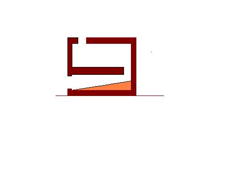

Все проблемы ВВ давно решены прапрапрадедами промышленниками. Решение простое. Воздух в топку идёт с избытком без ограничений и пережимается в узком пламенном окне, где происходит смешивание "лишнего" воздуха с не вступившими в реакцию горения газами.
Для успешного догорания необходима камера сгорания большего размера чем топка раза в три-четыре, и больше. Тяга трубы из этой камеры просто снимает выброс, но не создаёт тягу для горения.
Такой принцип был применён во всех гончарных горнах и во многих других промышленных печах, но вначале у гончаров, а точнее у братьев китайцев.
Профессор Грум-Гржимайло этот способ предложил для бытовой печи: http://forum.stovemaster.ru/viewtopic.php?t=3074
но невежество и инертность мышления эту идею похезали.
Правильная печь такой конструкции работает с таким результатом, что другие "бытовки" тупо дымят в сторонке. Сама по себе. Без квалификационного истопника и без всякого железа и чугуния. Плюс, хорошо сгорают все летучие, которые в КПД дров не вписаны.
А насчёт дожига в колпаке ПК, дожиг этот никакой, так, язычки пламени. Не те принципы, пропорции и сечения.
Для полноты сгорания не только СО надо мерить, но и все летучие, которые в "бытовках" со свистом вылетают в трубу.
А "катализатор" работает только при хорошей тяге, которая вытягивает все "ништяки" в трубу. В противном случае горение будет происходить из катализатора в помещение.
Если сгорание "правильное" то на выхлопе можно даже вдыхать через раз не напрягаясь, даже при сжигании каменного угля.
Провёл черновые испытания нижней схемы, в августе буду пробовать себе в хату такую для начала химичить. С муфелем-духовкой и с лежачком. без железа, глинобитную. Топка почти на уровне пола. Выглядит и работает подобно камину.
Вот вам и "печь древних ариев", старее ещё самих этих ариев.
Сверху и лежачок смостырить легко, и духовочку в камеру скограния вставить, и использовать камеру после топки для приготовления пищи аки русскую печь. Можно и камушков накласть для банного варианта. Главное простота, и компактность.

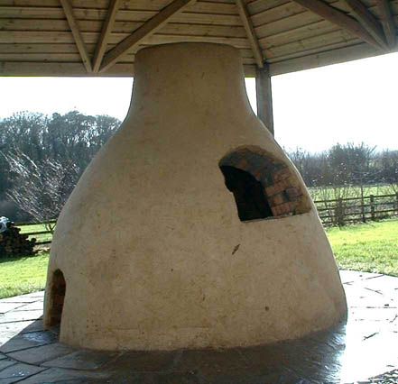

в таких вот горнах обжигают керамику в Америке.
Уважаемый, но ваша конструкция заставляет весь воздух пройти через топку в хайло.
А скорость в хайле будет определяться не нуждами по сгоранию топлива -- а силой тяги.
Эта система действительно саморегулируемая, но крайне неудачно: сила тяги зависит от температуры трубы. Т.е. вы выстудите печь и она будет меньше воздуха засасывать...
Хорошая ли это автоматика?
Наверное есть какой-то оптимум, когда эта система будет удачно себя регулировать, но у каждой печи это будет свой оптимум. Т.е. решение не универсальное.
Можно эту систему регулировать вручную: задвижкой трубы и поддувалом.
Но ИМХО тогда лучше использовать топливник Русской Печи. Он хотя бы сам себя регулирует, осталось только добиться чтобы МИМО НЕГО (там же тяга не через топливник, а рядом с ним) проходило меньше воздуха не нужного для догарания. Т.е. поймать момент когда из печи перестаёт дымить (всё идёт в трубу). Тогда -- да, ВВ поступает туда куда надо и не излишен.
Но я как-то с недоверием отношусь к практической реализации этой идее для малого топливника отопительной печи, а в самой РП эта идея и работает.
А саморегулируемая система с топливником на продув -- ИМХО невозможна. нужно её настраивать на оптимум в каждой конкретной топке

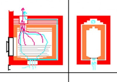

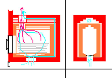

Возвращаясь к ВВ, я вот что подумал, для классической топки можно попробовать такую конструкцию:
Нижний слой шамотного ядра класть под колосниковой решеткой со щелями.
А само ядро отделять от обшивки красным кирпичем реальной щелью сантиметров 2-3. особенно толстый канал (1/8 кирпича?) сделать к задней стенке. Тогда этот воздух, обтекающий топку будет её немного охлаждать, но умеренно...
И свод кирпичной перекрышки не даст перегреть.
А встретится с горючими газами в хайле ... и нагретый.
Вот так примерно

Кирилка
Сообщения: 384
СообщениеДобавлено: Пт 27 Август 2010, 13:28 Ответить с цитатойВернуться к началу
А скорость в хайле будет определяться не нуждами по сгоранию топлива -- а силой тяги ...
Вы, уважаемый, пока на данный момент весьма далеки от понимания процессов горения. И даже дальше - на уровне "тырнетовских" публикаций. Меньше читайте, мой Вам совет, тем более в сети. Теория без практики до добра не доводит. Особенно теория тех, кто в свою очередь тоже был лишён практики.

Кирилка, а вы не замеряли температуру в камере дожига?
Очень соблазнительно в такой изразцы обжигать..

Кирилка
Сообщения: 384
СообщениеДобавлено: Пт 27 Август 2010, 15:59 Ответить с цитатойВернуться к началу
Конечно замерял. 800С через час-полтора топки.
Изразцы и прочее, даже фаянс именно по такой схеме и обжигают.
