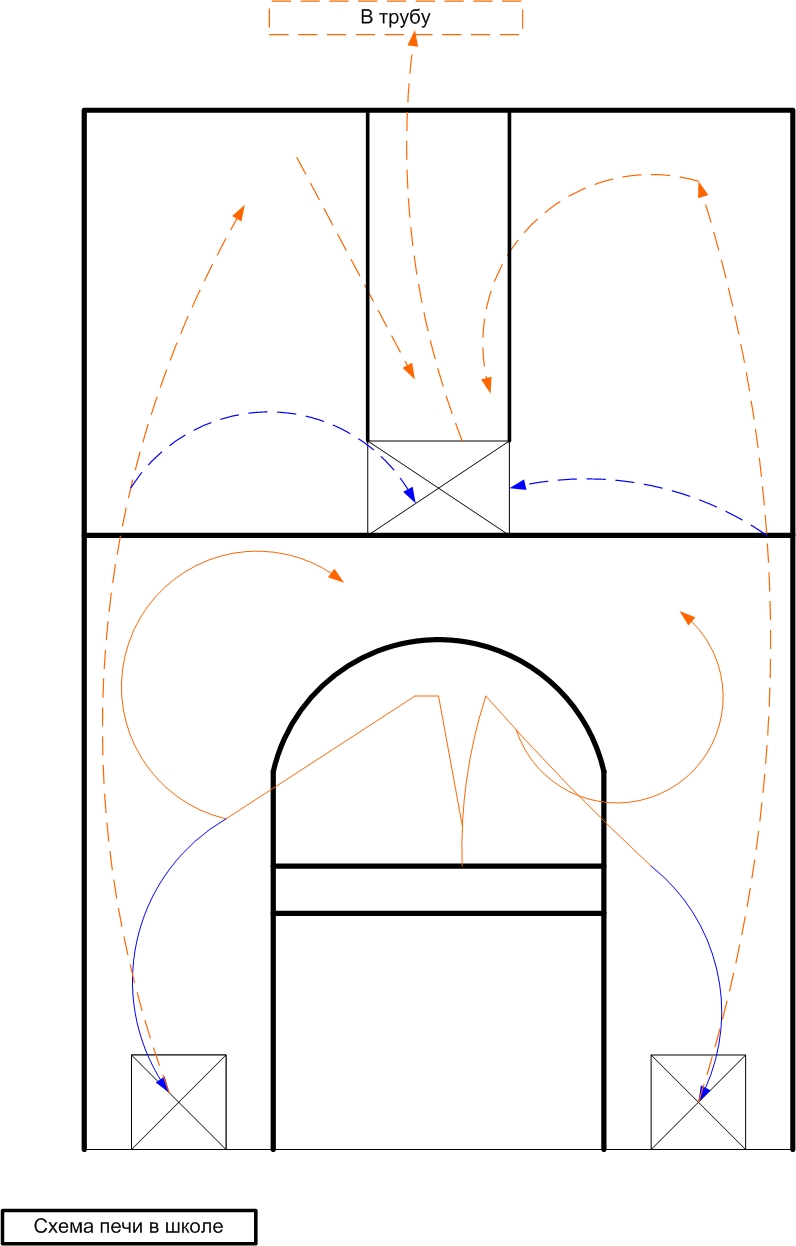

СообщениеДобавлено: Ср 11 Февраль 2009, 03:15 Ответить с цитатойВернуться к началу
Схема печи в школе. Специально для Валерия Петрова
 Размер файла:  171.39 КБ
 Просмотров:  756 раз(а)

Валерий Петров писал(а):
Спасибо, конечно... но я не просил, вроде-бы.... Что-то я запамятовал... Но все равно спасибо.
Ну что Вы Валерий Николаевич. Это же двухъярусный колпак. Налицо прогресс в понимании системы СДГ (возможно не нашей). Тем не менее я искренне рад за Чурикова Александра.
СообщениеДобавлено: Ср 11 Февраль 2009, 21:41 Ответить с цитатойВернуться к началу
Спасибо Игорь Викторович. А то мне сказали, что я утаиваю внутреннюю конструкцию. Изучив Ваш сайт построил такую печь. Хороша она или нет не знаю, а вот основные функции, возложенные на неё, выполняет. Как то: готовка и выпечка, ну и обогрев конечно. Выходная труба при эксплуатации чуть тёплая.

СообщениеДобавлено: Сб 20 Июнь 2009, 17:21 Ответить с цитатойВернуться к началу
Александр, печь подкупает своей простой красотой!
Скажите, а два подъемных канала внизу под топкой соединены или на уровне хайла через колпак?
СообщениеДобавлено: Пн 22 Июнь 2009, 20:24 Ответить с цитатойВернуться к началу
Два подьёмных канала отдельно друг от друга входят в полость второго яруса.

СообщениеДобавлено: Вт 23 Июнь 2009, 02:17 Ответить с цитатойВернуться к началу
Это-то понятно. Я хотел уточнить, как они соединяются внизу.
Есть байпас или канал под подом?
Равномерен ли прогрев подъемных каналов?
СообщениеДобавлено: Вт 23 Июнь 2009, 06:58 Ответить с цитатойВернуться к началу
Под зольником есть связь правой и левой стороны печи.

СообщениеДобавлено: Пт 26 Февраль 2010, 09:39 Ответить с цитатойВернуться к началу
Александр, а где третий колпак? На Вашей схеме, что выше, только два.
СообщениеДобавлено: Пт 26 Февраль 2010, 12:47 Ответить с цитатойВернуться к началу
Первый колпак это и есть топка, она расположена в другом колпаке-это нижний этаж печи, выход из этой системы в верхний третий ярус. В топке выход газов у пода и вход так же из пода печи и через отв. в дверке.
Так как печь существует в единственном экземпляре то в ней конечно есть некоторые конструктивные недоработки.

СообщениеДобавлено: Пт 26 Февраль 2010, 13:17 Ответить с цитатойВернуться к началу
Мне кажется на фото нет ЗПХ. А отправляли ли проект на согласование И. Кузнецову?
Сообщения: 10147
СообщениеДобавлено: Пт 26 Февраль 2010, 13:32 Ответить с цитатойВернуться к началу
а при чем здесь Кузнецов? Александр же не говорит что это его конструкция.
Печь чисто детище Чурикова.
