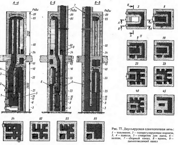

Печь двухъярусная однотопочная.

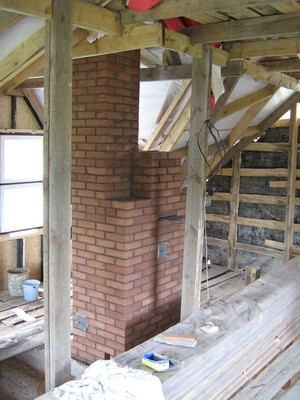

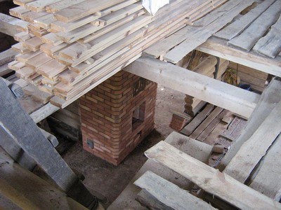

Вот образец двухэтажной печи с одной топкой на 1 этаже. Можно обогревать этажи попеременно,можно одновременно. Снимок сделан тогда,когда двери не привезли. Под отделку делалась печь.

СообщениеДобавлено: Сб 15 Май 2010, 08:18 Ответить с цитатойВернуться к началу
Похоже, это две разные печи? Непонятно...
Минчанин
Зарегистрирован: Вс 27 Декабрь 2009, 00:40
Сообщения: 24
СообщениеДобавлено: Сб 15 Май 2010, 22:32 Ответить с цитатойВернуться к началу
Это одна печь,высота у нее 4.50, снимок двумя частями.

Минчанин
У этой двухэтажной печи над топкой чугунная плита?
С уважением, Игорь Сергеевич
Из Украины
Минчанин
Сообщения: 24
СообщениеДобавлено: Сб 15 Май 2010, 23:33 Ответить с цитатойВернуться к началу
Нет, это заложенное кирпичем отверстие хлебной камеры, топил без дверок.

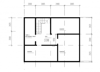

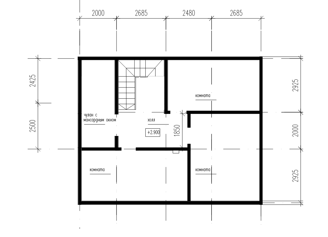

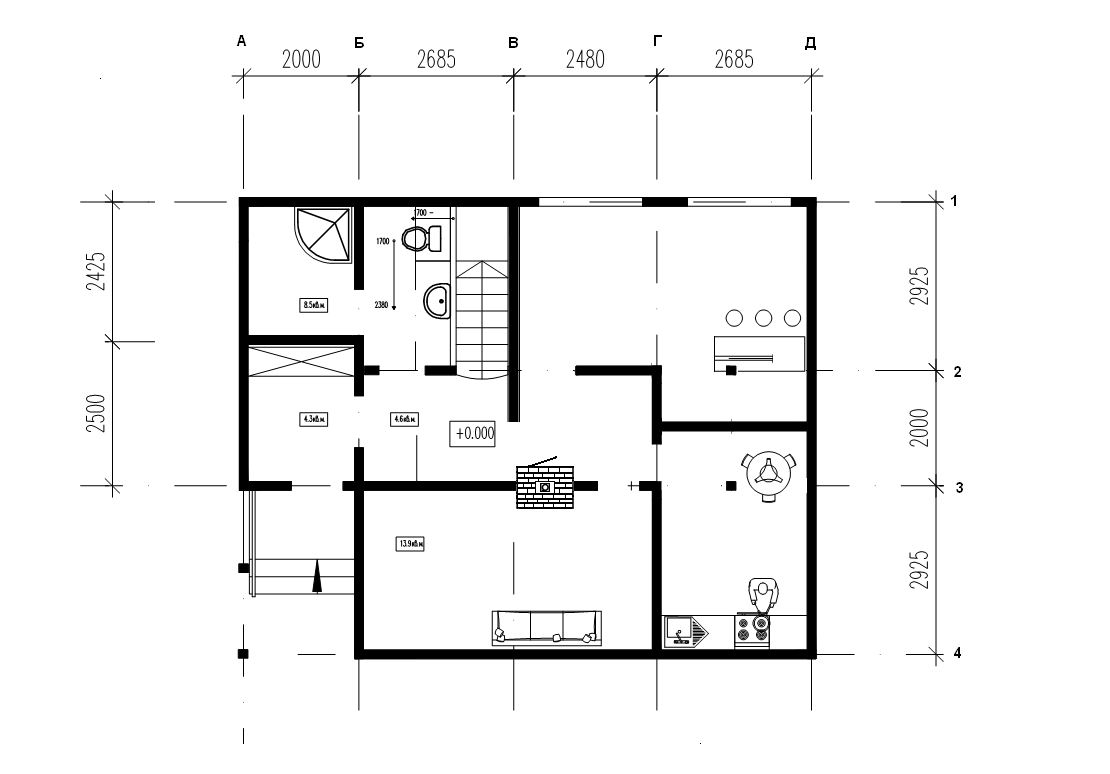

здравствуйте уважаемые мастера!
скажите, а возможен ли, допустим, такой вариант многоуровневой печи - на первом этаже печь кирпичная, а на второй поставить камино-печь( http://www.pechki.ru/foto/pech-kamin_bug_b.jpg ), и объединить оба дымохода?
Или же просто подскажите пожалуйста, что придумать для данной планировки?
п.с. цели отапливать весь дом от печи нет, минимум главное 1 комната на первом и 1 на втором этаже. кухня с гостинной (правая верхн комната) будут отапливаться малым электрокотлом.
п.с.2. - под печь заложен фундамент 100х100 см (+- 15см).
п.с.3. - ищу мастера на это лето =)

Васильев Илья
Сообщения: 256
СообщениеДобавлено: Вт 8 Февраль 2011, 12:42 Ответить с цитатойВернуться к началу
В плане очень полезно указать конек кровли.
Печь-камин - буржуйка со стеклянной дверкой? В любом случае, первое и самое забываемое: для Печи на втором этаже, дрова надо заносить на второй этаж. Если зимовать - заматюкаетесь через неделю. Логичней устроить таки одну высокую Печь на два этажа.

stas
Сообщения: 916
СообщениеДобавлено: Вт 8 Февраль 2011, 13:41 Ответить с цитатойВернуться к началу
Васильев Илья, с таким подходом и на первый этаж дрова внести сил не хватит. Если нормальная удобная лестница на второй этаж - дрова заносятся без проблем. Вариант печи второго этажа с отдельной топкой считается наиболее функциональным.
cyk3r
Зарегистрирован: Ср 1 Сентябрь 2010, 15:12
Сообщения: 9
СообщениеДобавлено: Вт 8 Февраль 2011, 14:14 Ответить с цитатойВернуться к началу
конек кровли пока не могу сказать каким будет, т.к. еще не доделан проект.
ну думаю это надо очень постараться замукаться дрова носить, не 3 куба то таскать =) да и физкультура не помешает =)
да, типа буржуйки, со стекл дверцей, в предыдущем посте ссылочка есть на картинку)
т.е. вы не отрицаете вариант когда дымоход от буржуйки будет входить в дымоход основной печи?
Васильев Илья
Сообщения: 256
СообщениеДобавлено: Вт 8 Февраль 2011, 23:38 Ответить с цитатойВернуться к началу
Конек разумно сориентировать с севера на юг (или с юга на север), тогда солнце, делая дневной круг, равномерно согреет и просушит оба ската кровли, таким образом, износ кровли, будет равномерен.
Вселенная остывает, кольми паче и мы, не молодеем... Я грешный, живу постоянно в Своем Собственном Доме, пилю, колю, ношу дрова, топлю КВ (котел ВасильеваConfused ) через улицу, дом на восемь квартир, двухэтажная деревяшка, первыми с дров на электричество перешли жители второго этажа.., и вроде не старые еще музчины.., и в зальчик спортивный бегают... И еще, сам график и маршрут важен, смотрите: 1.оделись, обулись в сеньцах, стартовали 2. дровец беремя хватили, бежим назад 3. в сенях ловко скидываем валенки (дрова в руках) 3. напевая "чтобы тело и душа были молоды, были молоды, были молоды..." пугливой ланью взлетаем по суперэргономичной лестнице на второй level (дрова в руках, дверей по дороге, естественно нет) 4. ловко приземляем дрова рядом с буржуечкой. Буржуйка имя получила от прожорливости своей...
А работать на одну трубу будет легко, если с сечениями дымоходов не обмануться.
стас, с каким, таким подходом? кем считается?
