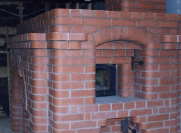

При всем уважении к мастеру, сомневаюсь в рациональности многих моментов данной печи, и прежде всего малофункциональность. Колорит старины со временем уходит, а практичность использования остается. Столько использованного материала... можно было потратить и на камин, и на коптилку, не говоря и о нижнем прогреве печи. Большие размеры требуют равномерного прогрева всего обьема.
И еще, запиленые без толку кирпичи, это не красота, а зря выброшенное время и здоровье. Пилежка должна быть нужной для практического использования.

Павел Круглов
Сообщения: 1067
Регион: Саратов
СообщениеДобавлено: Вс 12 Июль 2009, 22:39 Ответить с цитатойВернуться к началу
Спасибо за советы. Такие печи буду класть в общественных местах например ресторан,кафе-это классика с добавлением элементов декора.

Павел Круглов писал(а):
В Саратове не производят хорошего кирпича, строю из того что есть. Приходится брать на строительство печи большее количество, а затем весь его пропускать через руки, выравнивая болгаркой с зачистным диском. И всё это, чтобы швы тонкие были, это затягивает строительство. Замачивать кирпич при строительстве печи необходимо, сухим кирпичом у вас швы не получатся тонкие. Сухой кирпич влагу у раствора впитывает и не ложится так как надо.
Павел, пыль не оправдать ни какими деньгами. А если брать за точку и калибровку кирпича очень хорошие деньги, то проще и дешевле завезти нормальный кирпич. Форумчане помогут. Razz
Если это кому-то интересно, когда я занялся кладкой русских печей, то низ печи под подом делал арочным, но затем взвесил все за и против, стал перекрывать угольниками, а по ним 3 ряда кладки
Я вот тоже решил в своей первой русской печи (проект планирую осуществить в мае 2010) низ полностью сделать в виде сварной конструкции. Это позволит сэкономить порядка 300 штук кирпича (следовательно, порядка тонны веса) и разместить в нижней части, в дополнение к объему для хранения ухватов посередине, шкафчики по бокам. Ну и, естественно, труба будет в виде н/ж сэндвича - еще одна сэкономленная тонна, ускорение процесса на несколько дней и отсутствие головной боли с распушкой

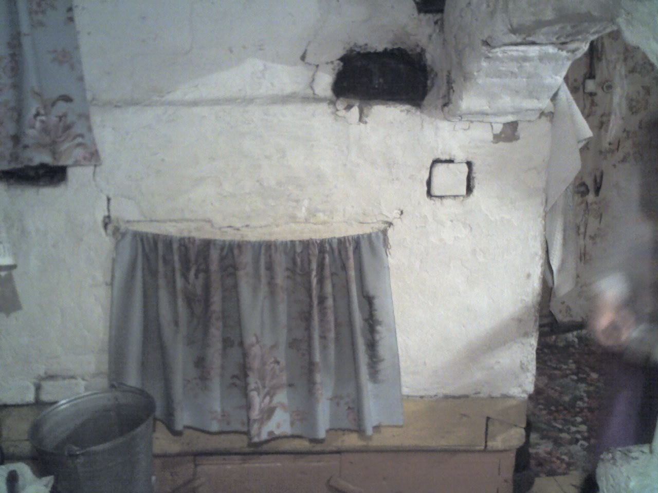

Продолжая мысль Павла Круглова..., что Русская печь для россиянина, прежде всего воспоминание о малой родине, хочу поделиться своими воспоминаниями о детстве, проведенном в селе Б.Шуватово Инзенского района Симбирской губернии.
В 12 лет работал в колхозе Сура, помощником комбайнёра.Бывало после молотьбы,проезжая на комбайне мимо сельского клуба в колхозный гараж,брала непомерная гордость(первая моя заработная плата тогда составила 286рублей 43коп +центнер пшеницы дедушке с бабушкой от колхоза) и это только за уборочную т.е. за две недели страды.
Возвращаясь домой из гаража(бегом),быстро моешь уши и загривок, далее галопом в клуб(ведь взрослый же), далее портвейн за клубом, махорка,ну и девчонку потихоньку.
Утро, пятый час бегом домой на ПЕЧКУ, бабушка уже затопила и..., только глаза закрыл, 6.30,опять в гараж и целый день опять в пыли..., но вечером опять непомерная гордость...

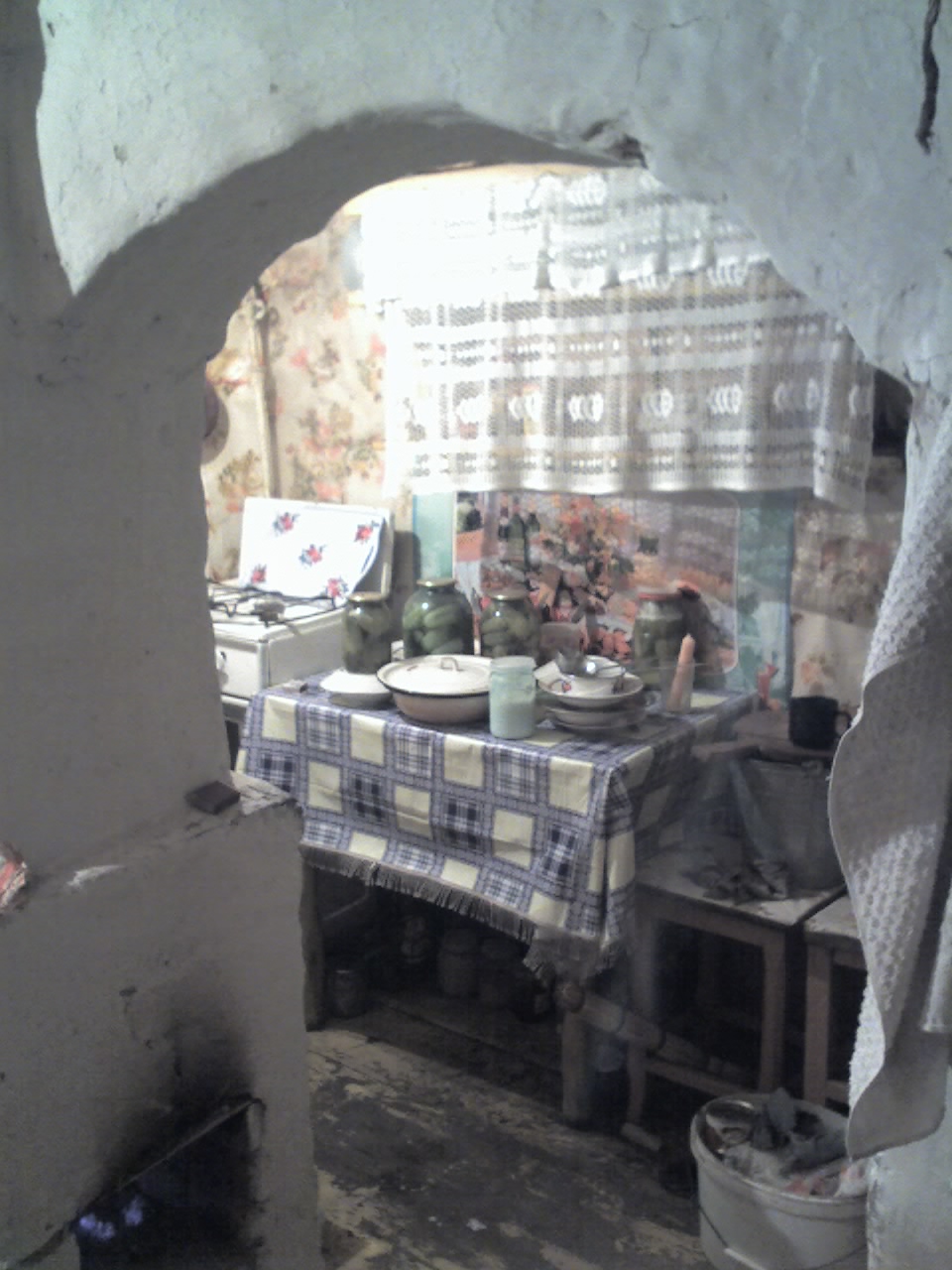

Родион,Здравствуйте! Раскажи про арку от печи,мои предположения что в арке находится дымоход от рядом стоящей печи.но это догатки,раскажите по возможности.
Родион
Зарегистрирован: Пн 5 Октябрь 2009, 17:02
Сообщения: 79
Регион: подмосковье
СообщениеДобавлено: Чт 18 Март 2010, 07:54 Ответить с цитатойВернуться к началу
Здравствуйте Павел, честно не ожидал от Вас ответа, но очень приятно,.
Все предельно просто. Это дымоход от подтопка, который находится напротив печи.
За аркой, находится так называемый чулан, где стоят вёдра с водой и газовая плита.(подобие современной кухни).

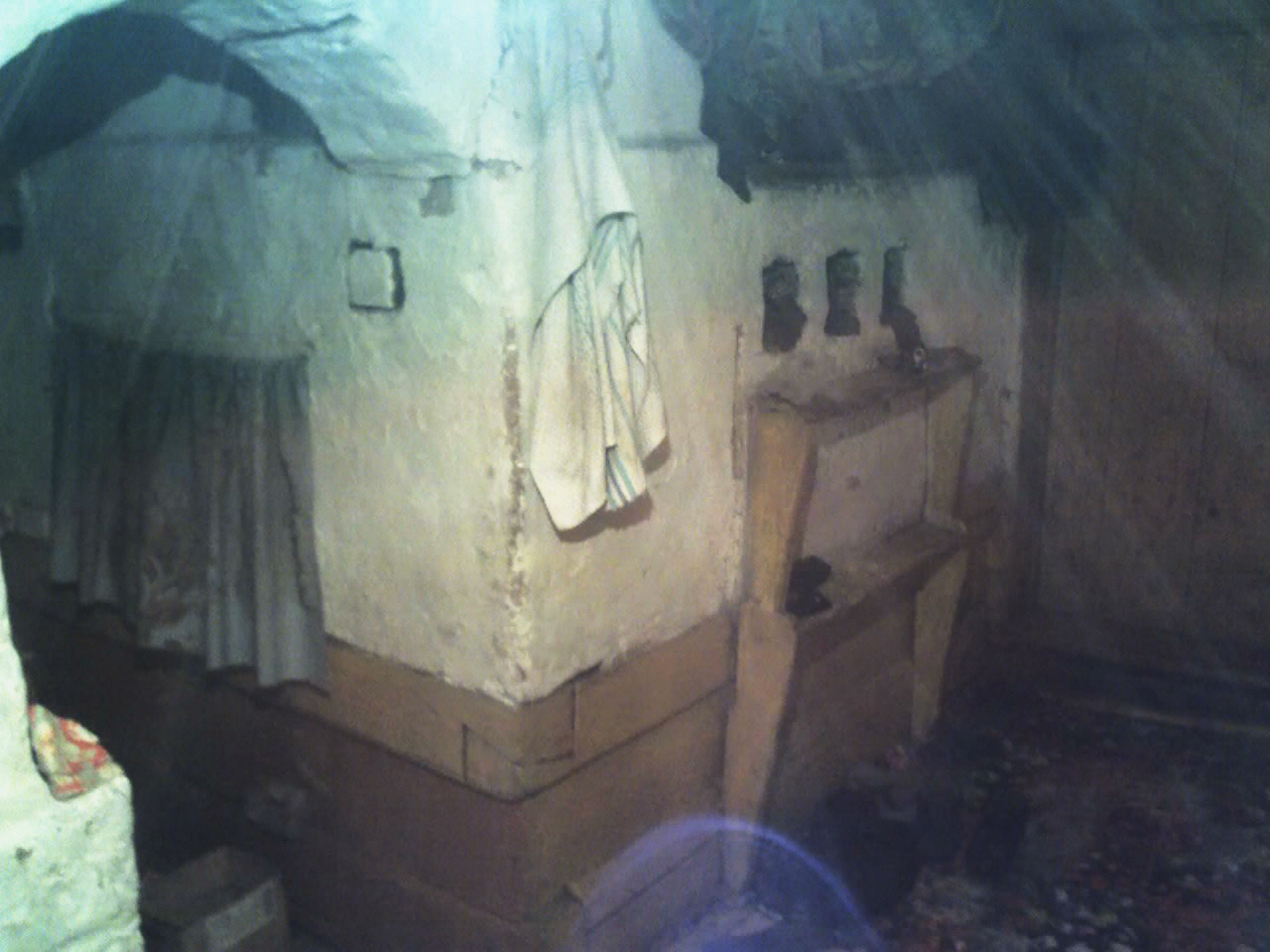

Юрий Подгорнов
Сообщения: 342
Регион: Зеленоград
СообщениеДобавлено: Вс 21 Март 2010, 07:58 Ответить с цитатойВернуться к началу
Лучше расскажите о деревянном срубе под печкой...
И труба сэндвич... Laughing
Дед Юра
Родион
Сообщения: 79
Регион: подмосковье
СообщениеДобавлено: Ср 24 Март 2010, 00:15 Ответить с цитатойВернуться к началу
Здравствуйте коллеги.
Деревянный сруб под печью рубленный в замок-это под, спереди в срубе лаз в подполье (в детстве часто туда залезал, за кошкой,рожала там).Дымоход в виде арки, сложен из кирпича от подтопка.
Все работает по сей день, на фотографии подтопка с аркой еле видны уголья с синим пламенем, топил в декабре прошлого года, а печь топилась более года назад, на похороны моего деда, который и клал эту печь.
Юрий Подгорнов
Сообщения: 342
Регион: Зеленоград
СообщениеДобавлено: Ср 24 Март 2010, 02:47 Ответить с цитатойВернуться к началу
И я в детстве лазил смотреть на гусыню, зимовавшую там, а спал на полатях под потолком...
Деревянный сруб и труба-сэндвич закроют многие вопросы...
Дед Юра
