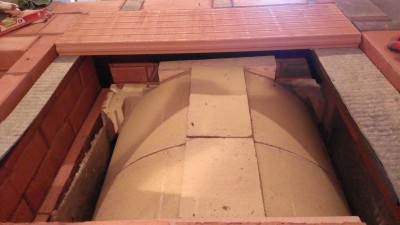

Тогда как? Пока это разговор ни о чем, можно на фото или схему глянуть?

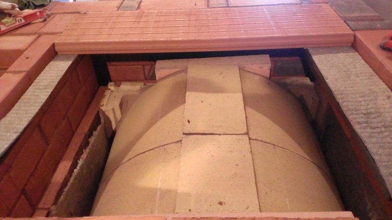

СообщениеДобавлено: Чт 6 Ноябрь 2014, 21:08 Ответить с цитатойВернуться к началу
Примерно так. Лежанка прогревается очень хорошо.

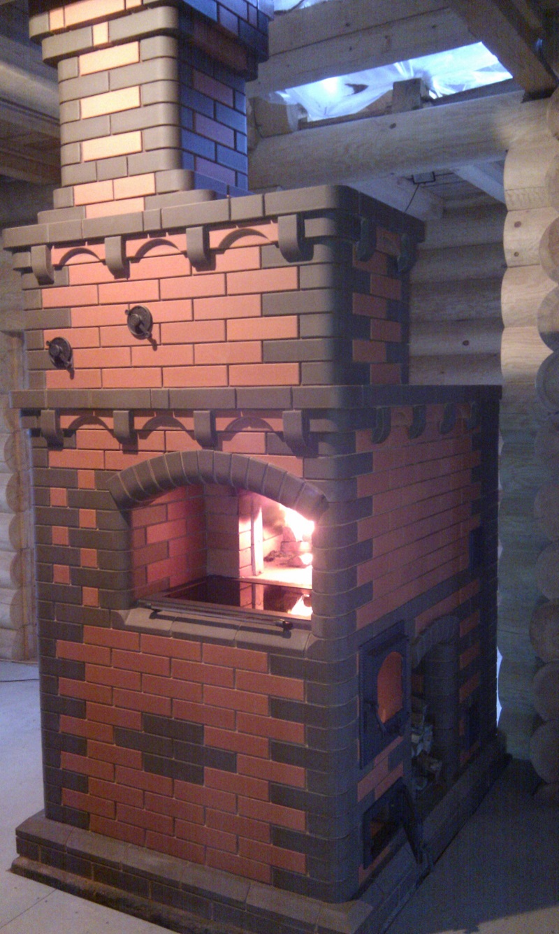

andrey serpuhov
Сообщения: 67
СообщениеДобавлено: Чт 6 Ноябрь 2014, 21:13 Ответить с цитатойВернуться к началу
Вот результат. Заказчик доволен- НИ ЭТО ЛИ ГЛАВНОЕ! Совместное творчество ПЕТРОВ В, АРТАМОНОВ А. ну и я рядом проходил...

SlavaZ
Зарегистрирован: Вт 10 Май 2011, 15:32
Сообщения: 18
Регион: МО, Чеховский р-н
СообщениеДобавлено: Пт 7 Ноябрь 2014, 11:00 Ответить с цитатойВернуться к началу
очень красиво и аккуратно, узнаю стиль т.к. видел похожие работы раньше
можно сказать использование современных технологий в традиционном печестроении, печной ХайТэк
такой маленький вопрос не совсем по теме: как арка держится при боковой стенке в полкирпича, не распирает? или армирование там дополнительное?
