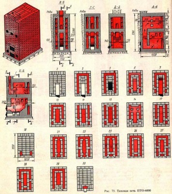

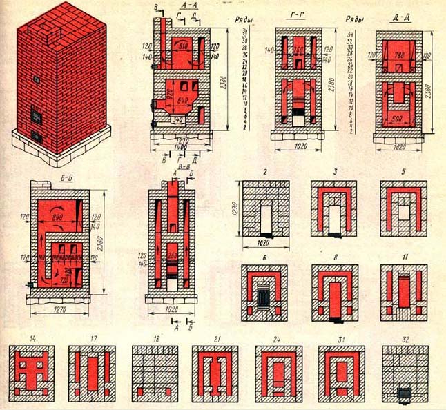

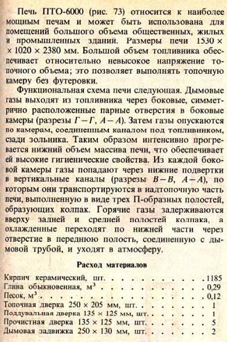

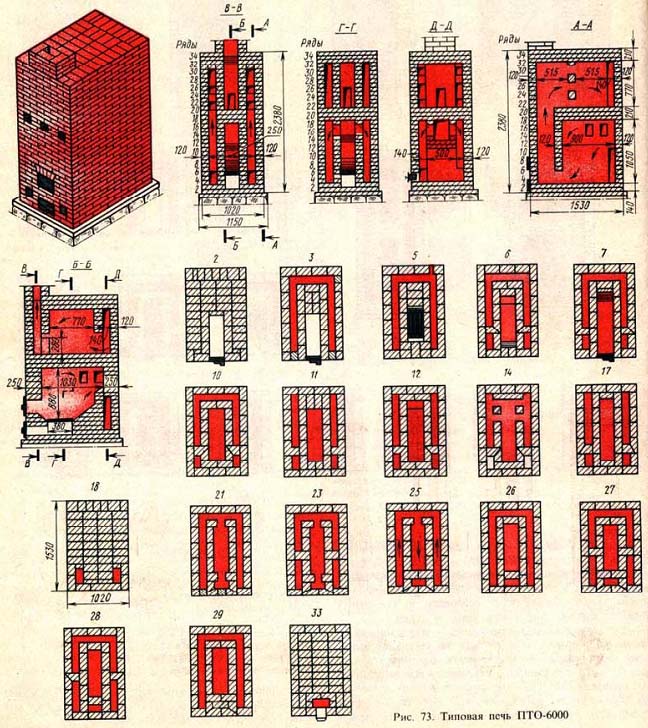

Печь ПТО-6000. Мощность при 2-х топках в сутки 6000 Вт.
Масса печи 4900 кг. Размер печи в мм: 1020 (ширина) х 1530 (длина) х 2380 (высота). Фундамент должен быть больше в каждую сторону хотя бы на 50 мм. Труба насадная, сечение дымохода 130 х 250 мм. Снаружи печь оштукатурена.
С уважением, Игорь Сергеевич

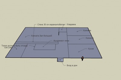

Владимир Жирнов
Сообщения: 713
СообщениеДобавлено: Чт 7 Август 2008, 12:33 Ответить с цитатойВернуться к началу
Посмотри схему...спец с пространственным мышлением. Радость
Посто лень дырку делать. ;-)
