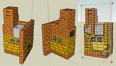

Более быстрый прогрев, может быть привлекает...
Я тоже пока такую планирую. Минимальную. Confused Баня то обычная, деревенская. Surprised

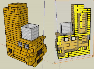

Вот такая ссылка http://zodiak-tver.narod.ru/photoalbum-33.html подтолкнула на дальнейшую модификацию...
Экономка из Ханты-Мансийска натолкнула на изменения. Выход из топки сместился на правую сторону и проходя через камни-закладку попадают в колпак, и только потом отправляются на выход. Еще больший разогрев стенки в парной и больший охват каменки пламенем. Surprised
И возможно что и одной закладки хватит на прогрев 3х3м моечное+парная. Не будем перегревать второй закладкой... Confused

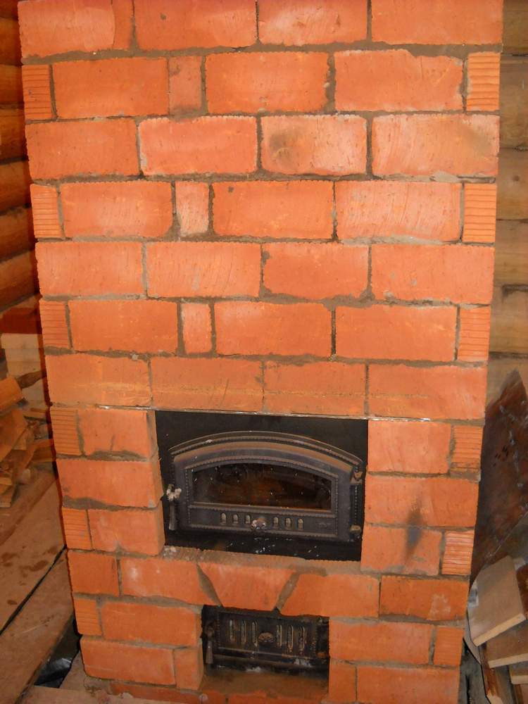

Банная печь в Коростелёво, Боровский р-он, Калужская обл. Приближаемся к перекрыше. Труба будет Шидель. Думаю что в следующию субботу сдадимся.

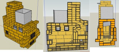

Ну а я все минимизирую... Smile 2х4 кирпича получилась. Confused

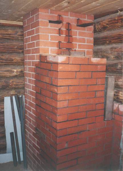

В 2004 перекладывал такую печь и пустил пламя вокруг духовки с камнями...
