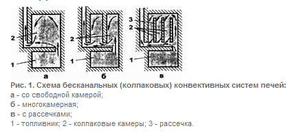

давайте все же определимся что такое колпак:
колпак - полость, в которую газы входят и выходят на одном уровне
(вход газов в колпак и выход их в дымовую трубу осуществляются с низу конвективной части)
напоминает переврнутый стакан (емкость), может иметь различную форму
в своих колпаковых печах Подгородников сконструировал как "двухколпаковую" (колпак в колпак) печь, так и более совершенную "двухэтажный колпак" (колпак на колпак)
Схема
 Размер файла:  11.12 КБ
 Просмотров:  1335 раз(а)
Владимир Жирнов
Сообщения: 713
СообщениеДобавлено: Сб 8 Ноябрь 2008, 22:52 Ответить с цитатойВернуться к началу
неоспоримыми являются:
- малое ГД сопротивление
- эффект т.н. "газовой вьюшки"
Евгений, малое сопротивление-это не эффективность в колпаке.
В колпаке горячие газы просто уклоняются уходя верхом.
Надо что бы они делали свою работу, вытесняли холодные.
Нужно направить их принудительно, как например на схеме "в".
Правда с недостатками, можно сказать боле-менее эффективно. ;-)

По-моему, ГД сопротивление тоже надо исключить из рассмотрения. Потому что с одной стороны зачастую у колпаковых они слишком малое - такое, что даже апологеты Системы рекомендуют уменьшать тягу задвижкой.
А с другой стороны, полно хороших канальных печей, с трубой достаточной высоты, которые не дымят. И пользователю в голову не приходит думать о каком-то сопротивлении.
А в третьих если ГД сопротивление создается за счет трения (канальные печи) то это будет озночать большие скорости газов, и, соответственно хорошую теплопередачу от газа к стенкам. Сопротивление на трение и теплоотдача - две стороны одной медали.
Про газовую въюшку согласен, это некая дуракозащищенность. Но думаю, что она будет работать только при неплотно закрытой задвижке. При настеж открытой должно все выдувать, за счет скорости. Но здесь точный ответ дадут только испытания.
Но правильнее, кмк, под эффективностью понимать возможность сьема печью тепла от газов, например на единицу объема печи. Т.е эффективность печи как теплообменника.

В канальных печах сопротивление от оборачиваемрсти газов.
Значит нужно её довести до минимума.
Что бы легче вытеснить холодные из объёма печи, то нужно этот объём рационально заполнить.
Тогда можно и теплосъём считать. ;-)
