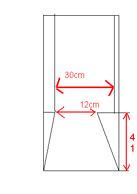

Если топить только как камин - с открытыми дверками, то тоже дымит?
Что специалисты скажут о роли зуба в камине?
СообщениеДобавлено: Ср 3 Декабрь 2008, 08:46 Ответить с цитатойВернуться к началу

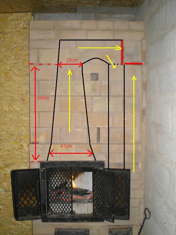

как сейчас сделан топливник, я честно и не понял
по схеме вроде сразу заканчивается за дверцей ?
если так, то будет дымить
нужна дымовая камера, а есть ли она ?
valerty
Зарегистрирован: Вс 5 Октябрь 2008, 20:07
Сообщения: 41
Регион: Литва
СообщениеДобавлено: Ср 3 Декабрь 2008, 19:58 Ответить с цитатойВернуться к началу
налажыл ряд кирпичей в топку затопил, дыма уже почти нету камин гарит одинаково как при проходе через дымообороты так и на прямую, вот насчиот зуба чего делать предложите завтра папробую его совсем выбрать и тогда затапить пасмотрим чио скажет

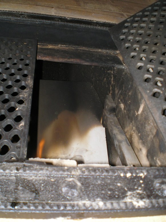

valerty
Сообщения: 41
Регион: Литва
СообщениеДобавлено: Ср 3 Декабрь 2008, 20:39 Ответить с цитатойВернуться к началу
вид со стороны и через дверки с низу в верх
Почти нет дыма,это значит что он есть.Положи ещё один ряд,посмотри.
А удаление зуба наверно не даст ничего.

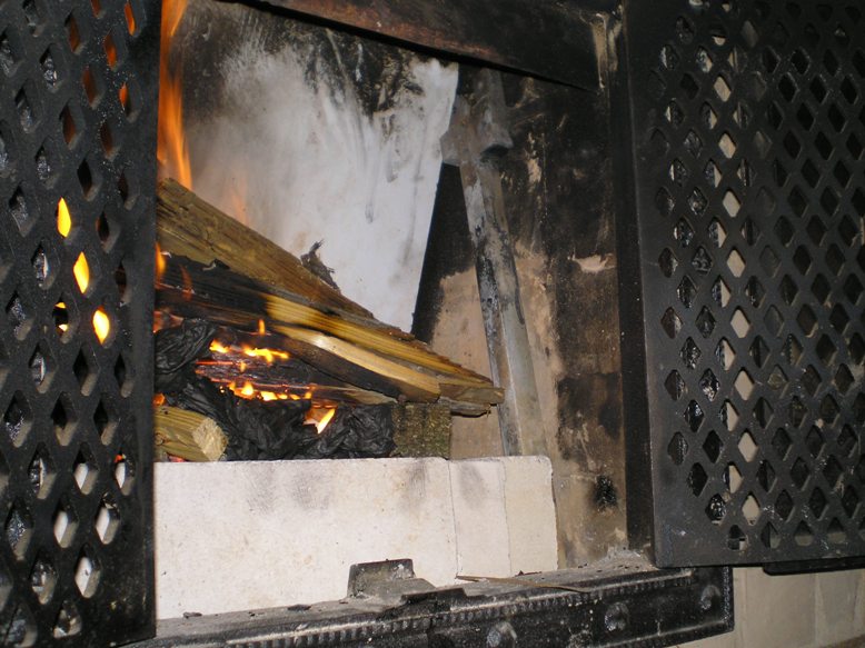

если налажу есчё ряд и дыма небудет в чём тогда была причина и как её решыть. в каких случаях нужно сужение а в каких нет вот етого я непойму?
Бакалаур по информатике, лиубитель автомеханики, кончаю пастроить себе дом САМ, ну и так далее...
valerty
Сообщения: 41
Регион: Литва
СообщениеДобавлено: Чт 4 Декабрь 2008, 18:42 Ответить с цитатойВернуться к началу
выбрал зуб но кирпичи оставил затапил и ... УРА никакого дыма Smile обьясните лиубителю в чём причина ? я так понимаю што сужения ненадо это изза сужения или я неправ?
А я писал, что зуб поднять и уменьшить. Расстояние в 12 см. было слишком маленькое.

Друг valerty, вам над топкой нужна дымовая камера объ-ём-на-я.
У вас к верху ещё и заужено.

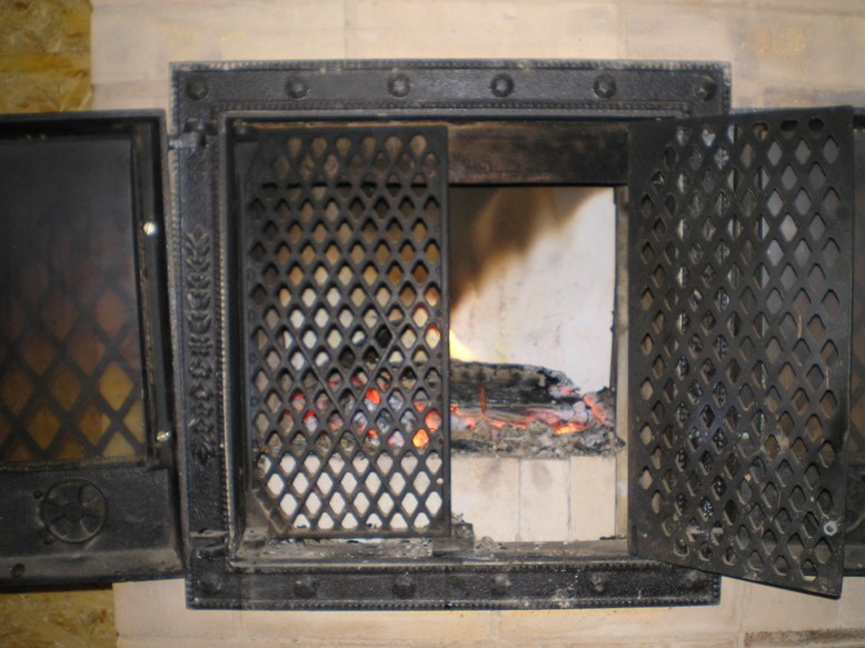

СообщениеДобавлено: Пт 5 Декабрь 2008, 21:29 Ответить с цитатойВернуться к началу
При открывании двёрки не поддымливает?
valerty
Сообщения: 41
Регион: Литва
СообщениеДобавлено: Пт 5 Декабрь 2008, 21:54 Ответить с цитатойВернуться к началу
да при открывании бывает а в чём проблема тогда?

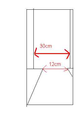

СообщениеДобавлено: Пт 12 Декабрь 2008, 23:49 Ответить с цитатойВернуться к началу
для себя решыл проблему дымления идею взял из стальных каркасов для каминов, всего-то надабыло зуб сделать не у задней стенки а у передней. шя всио ниакакого дыма при открывании и при закрывании дверек, даже при проходе дыма через дымообороты...
 Размер файла:  3.25 КБ
 Просмотров:  17645 раз(а)
Паша
Сообщения: 369
СообщениеДобавлено: Сб 13 Декабрь 2008, 00:17 Ответить с цитатойВернуться к началу
Это похож на камины Румфорда. Значит говорите помогло. А те дополнительные кирпичи на дне топки топки убрали или это с ними ?
