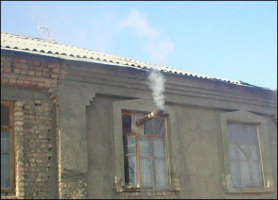

Трубу в форточку. Вокруг базальтом утыкать. Как-то так:

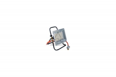

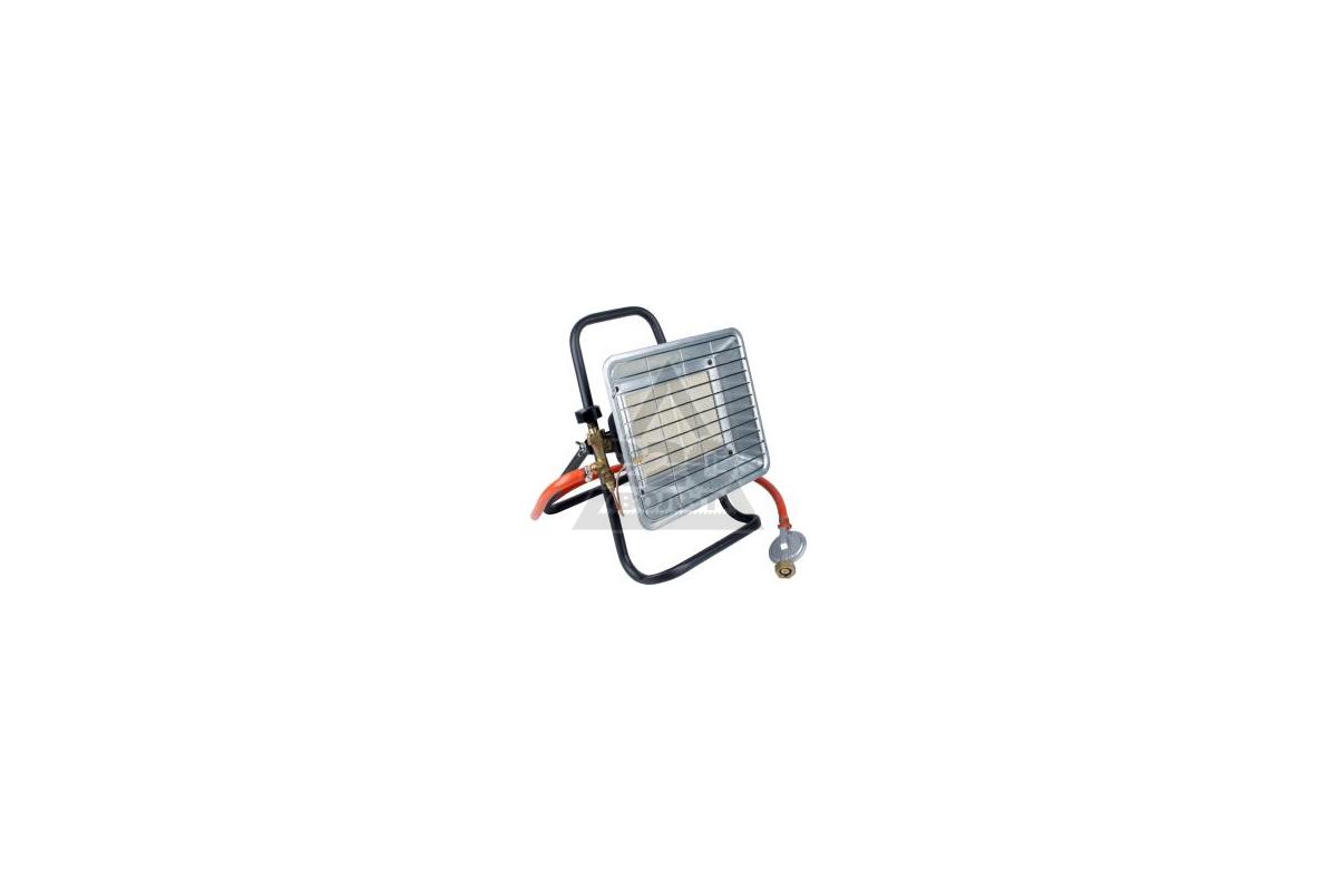

Сейчас работаю в не утепленной беседке окна метал.роль ставни обогреваюсь вот такой горелкой но сказать по честному фуфло с задней стенке подвесил маленький вентилятор с обыкновенной вытяжки. В форточку хорошо да домик старенький а окна пластиковые.

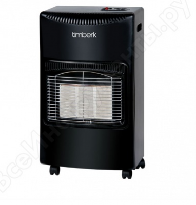

Нет отличие между маленькой горелкой как на предыдущем фото и этой горелкой.

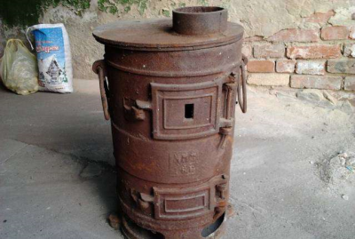

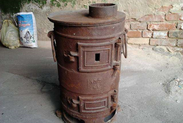

У меня вот такая буржуйка работает норм. Сомненья в том что длина прямого дымохода после поворота на 90 градусов около 2х метров под 45 гр. нет возможности из за низко посаженых окон. Будет ли тяга дымоход диаметр 110 не больше. Да и с пластиковыми окнами можно поступить так вытащить стекло пакет и на его место вставить кальций силикат или лист минерита с отверстием под трубу и будет я думаю хорошо. Днем топить печурку а на ночь простой обогреватель для поддержки плюса.
Так Вы попробуйте дома "на стенде", а уж потом на объект с ней.... У Вас ведь куча кирпича с собой на объекте будет. Обложите насухо буржуйку кирпичом с зазором 1 см от стенки на конвекцию - вот Вам и печка. Уж сотня кирпича на объекте всё время есть. А сотня кирпича = 300-350 кг теплоёмкой массы. До утра, глядишь, и "протянет".
