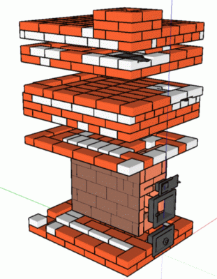

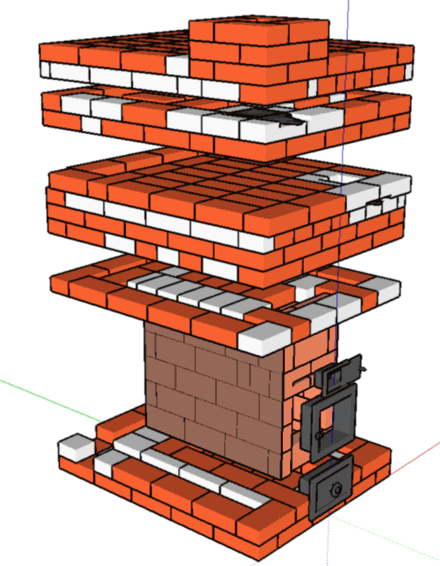

Уважаемые печники. Тут изучаю Скечап, заразная штука Smile , но тем не менее пытаюсь понять работу печи. Просьба посмотреть вариант с топкой, который тут надысь выставлял.
Если не в лом -- прошу покритиковать и ответить на такие вопросы:
1. Будет ли работать такая система опускных каналов и подъёмного. там 52 мм ширины. Это скорее щель. Думал делать рассечки, но почитал Жирнова -- не стал. Или таки парочку сделать чисто для устойчивости?
2. Подвертка в 3 слоя кирпичей, наверно мала? Лучше ли будет -- пять?
3. Правильно ли не перевязывал переднюю стенку с центральными?
4. Решётка 250 на 180 не будет ли мала?
5. Правильно ли боюсь трудностей с растопкой (сквозную дырку сделал сквозь колпак первая заслонка)?
Кирпич нецеликовый выделил белым. Если использовать шамотные плиты длиной 380 мм для перекрытия топки -- конструкция сильно упростится.
Колпак выполняет в основном функцию передвигания трубы ИМХО
Но вдруг он будет тоже грется неплохо, каковы ваши оценки?

Кратко по первому впечатлению.
Стенки топки слишком массивные, хотя в этом и есть свой смысл, возможно теплоотдача растянется по времени и будет более равномерной. Но тогда стенки облицовки стоит сделать на ребро, чтобы увеличить ширину каналов до приемлимой, у вас слишком узкие.
Vova-U
Сообщения: 979
СообщениеДобавлено: Вс 10 Октябрь 2010, 10:26 Ответить с цитатойВернуться к началу
Спасибо. Ваше мнение ясно.
Но формально -- просвет каждого опускного канала -- полтора кирпича...
Т.е. три кирпича вместе. Подъём -- полтора кирпича.
Я так понял, что вас просто смущает масса кирпичная... прогреет ли?
Я тоже сомневаюсь, м.б. удачнее была бы печь с такой топкой и колпаком над ней (вертикальная узкая типа госстроевской ОПТ-8)
vova230
СообщениеДобавлено: Вс 10 Октябрь 2010, 17:01 Ответить с цитатойВернуться к началу
Нет, меня волнует именно ширина канала. То что он узкий и длинный не равнозначно тому, что он короткий и широкий. В идеале канал круглый, но может быть и прямоугольный, но не щелевидный. Боюсь что в узкую щель дым с трудом пойдет, да и сажей зарастет быстро. А массив топливника может быть и побольше, прогреется, может топить чуть дольше придется, но это не важно.
Vova-U
Сообщения: 979
СообщениеДобавлено: Вс 10 Октябрь 2010, 19:41 Ответить с цитатойВернуться к началу
Но, насколько помню Жирнов примерно такой же примерно противоток тут обсуждал и изжоги у него узкие щели не вызвали. Просто тут ещё чуть уже, но без рассечек.
Идеальный круглый канал создаёт минимальные сопротивления струе воздуха.
Это хорошо в трубе, но в теплообменниках-то ?
Насчёт сажи -- ничего сказать не могу.... тут пробовать надо, но согласитесь: для догарания сажи в топке всё сделано ИМХО
Топка большая и немного по типу РП. Такие топки где нить используются в реальных отопительных печах? К ним многие топки приближаются, у которых хайло возле топочной дверки, но подвёрток в этом месте я не встречал.
Не бред ли у меня?
