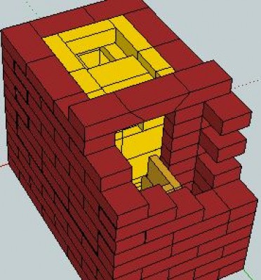

 Пародия на ОВИК9, будет ли работать? Следующая тема
Tync
Сообщения: 412
СообщениеДобавлено: Пн 24 Май 2010, 16:46 Ответить с цитатойВернуться к началу
Не так написал. вата+центральная стенка - весьма сомнительное удовольствие.
И с поддувалом можно без лишних движений:
 Размер файла:  14.23 КБ
 Просмотров:  809 раз(а)
СергНиНо
Зарегистрирован: Чт 8 Апрель 2010, 07:38
Сообщения: 49
Регион: НиНо
СообщениеДобавлено: Пн 24 Май 2010, 17:35 Ответить с цитатойВернуться к началу

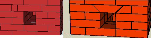

Ну так же красивчее.
Tync писал(а):
вата+центральная стенка - весьма сомнительное удовольствие.:
Что совсем не пойдет? Surprised Пойду убьюсь ап стену.
 Размер файла:  2.29 КБ
 Просмотров:  13914 раз(а)
Tync
Сообщения: 412
СообщениеДобавлено: Пн 24 Май 2010, 17:42 Ответить с цитатойВернуться к началу
Оно конечно красивше, но так прочнее.
С центральной стенкой - даже не знаю.
Сечение прогаров должно быть не менее сечения дымохода.
Это выполняется??
Что за хитрое отверстие внизу??

Вроде как выполняется. Выложил, чтоб было понятно общий принцип, там же никакой перевязки в футеровке сейчас нет(слепил из того что было) Если принципиально конструкция работоспособна нарисую как положено(а то там столько новых деталей Весельчак ...)
Ето чоб зола скапливалась, фундамент то там старый есть

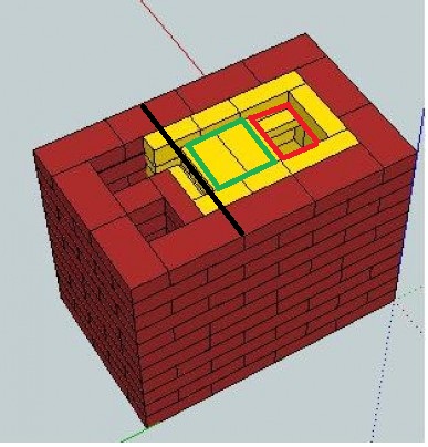

Из минусов данного варианта:
1. плита лежит на з-х сторонах
2. неравномерный нагрев плиты
мне так кажется Confused и еще, как потом разделить летний ход и дымоход? Такой же косяк как у меня- итог базальт?
как раз нет. 4 стенки.
для равномерного нагрева нужен горизонтальный щиток из шамотника.
летний ход - ход в шамотном колодце наверх, рабочий - вниз.
Вариант 2,5*4 рассматриваю как казус, поэтому много времени не уделяю.
потихоньку ковыряю, может что получится дельное.
Вроде три насчитал(черным край плиты)
Наверно имелось ввиду катализатор(красным-сильный нагрев, зеленым-умеренный)
Один хфиг щелей не избежать.
Tync писал(а):
Вариант 2,5*4 рассматриваю как казус, поэтому много времени не уделяю. потихоньку ковыряю, может что получится дельное.
У мню вариантов нет- фундамент, стены, дырка в крыше и после 5-6 протопок трескающаяся печь(вечно щели замазывают) Sad

Tync
Сообщения: 412
СообщениеДобавлено: Вт 25 Май 2010, 09:27 Ответить с цитатойВернуться к началу
это старый вариант. сейчас уже переделал по другому.
это не катализатор. это горизонтальный щиток, необходимый для
более равномерного нагрева варочной поверхности. без нее
нагреваться больше будет часть, дальняя от дверцы.
Щели будут, но ток газов таков, что они не критичны.
всякую вату не применяю - недолговечна, и там, где приходится
делать ее просто нет. Шамотного впрочем тоже, простой завозят за
1000 км. Уже приперло - думаю кирпич сам обжигать, ибо заводской -
полное г...о.
При таком варианте в красной зоне полюбому будет нагрев больше чем в зеленой
Про кирпич +100 Shocked
Tync
Сообщения: 412
СообщениеДобавлено: Вт 25 Май 2010, 10:12 Ответить с цитатойВернуться к началу
Больше, но не намного. Равномерность нагрева со щитком выше.

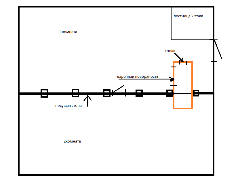

А-ааа все пропало. Расширить печь не получится. Sad (под полом идут балки вдоль печи). Короче, в итоге нужна печь 2х4 кирпича, не больше, с варочной поверхностью. Вот набросал вариант, мож кто подскажет что не так? Surprised

СообщениеДобавлено: Пн 31 Май 2010, 10:20 Ответить с цитатойВернуться к началу
Это будет херня. Прямым текстом.
Быть такого не могет, чтобы нельзя было увеличить опору.
Фото балок в студию, бум решать.

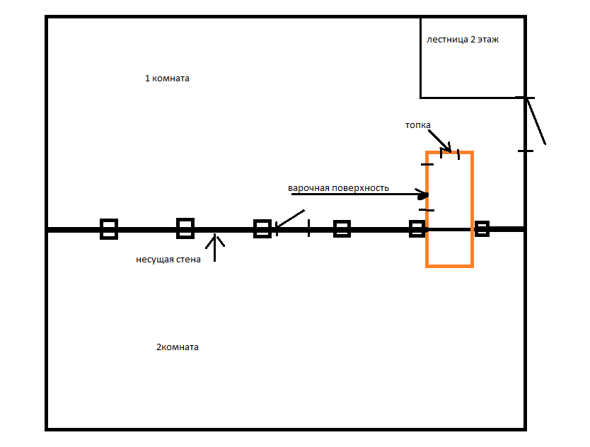

СообщениеДобавлено: Пн 31 Май 2010, 10:58 Ответить с цитатойВернуться к началу
Фоток нет, вот нарисовал схематично. К фундаменту печи, в плотную пристроены "столбики", на них лежит бревно вдоль несущей стены. Вот как-то так.
 Размер файла:  15.05 КБ
 Просмотров:  826 раз(а)

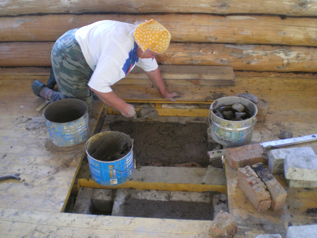

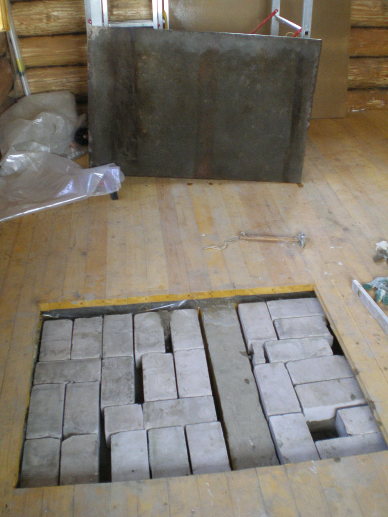

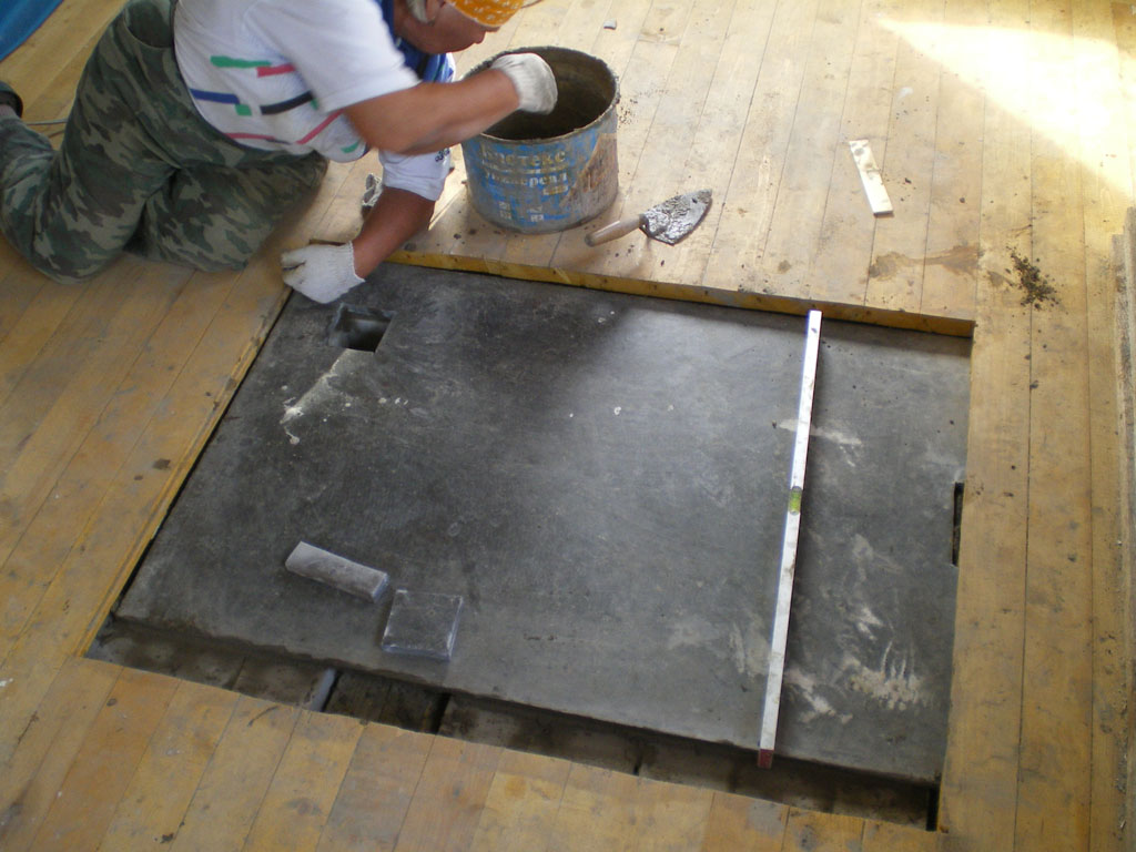

СообщениеДобавлено: Пн 31 Май 2010, 11:24 Ответить с цитатойВернуться к началу
Вот как я прошел Smile Хотя на фото теща. Smile

СергНиНо
Сообщения: 49
Регион: НиНо
СообщениеДобавлено: Пн 31 Май 2010, 11:39 Ответить с цитатойВернуться к началу
А вот это мысль! Smile Так-же можно в любую сторону расширить.Surprised В выходные залезу под дом еще раз. Спасибо за наводку! Радость
Tync
Сообщения: 412
СообщениеДобавлено: Вт 1 Июнь 2010, 11:01 Ответить с цитатойВернуться к началу
Если это единственная печь, то место крайне неудачное для дома ПМЖ.
Сообщения: 1602
СообщениеДобавлено: Вт 1 Июнь 2010, 16:50 Ответить с цитатойВернуться к началу
Прикольно,повезло с тещей работящая.
