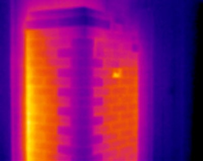

Александр Бацулин писал(а):
Надо такой опыт сделать теперь. Замазать кладку заподлицо ГП р-ром и снять.
Сделано. Температурный градиент выровнился. Разность температур в расшивке между кирпичами.
Затерт шов в ровень ГП раствором

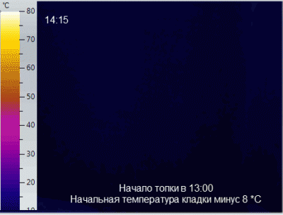

Попробовал что то собрать из снимков по времени прогрева печи в Кузнецах.
Печь уже с модернезированным топливником
см. http://forum.stovemaster.ru/viewtopic.php?p=44876#44876
Длительность топки 1:15 в две закладки:
- 8 кг с верхним розжигом
- 7 кг на угли
Для просмотра обязательно "щелкнуть" по картинке!

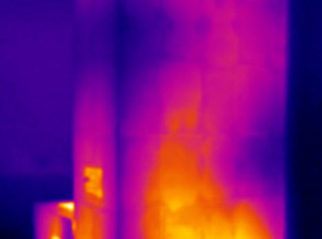

СообщениеДобавлено: Пт 18 Февраль 2011, 22:17 Ответить с цитатойВернуться к началу

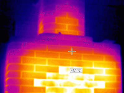

17 февраля заехал на один из ранее построенных объектов с печью ОИК ХК, но с большой топкой и дверцей 410х410
В среднем печь работает в мороз 20 гр.С с температурой в 45 гр.С
В приложение снимки печи после протопки через 4 часа. Нижний колпак печи футерован лещадкой, верхний не футерован. ХК выполнена с обратной стороны, два подъемных канала спереди.
Печь
 Размер файла:  53.83 КБ
 Просмотров:  1274 раз(а)
Фасад печи с трубой
 Размер файла:  48.3 КБ
 Просмотров:  1239 раз(а)

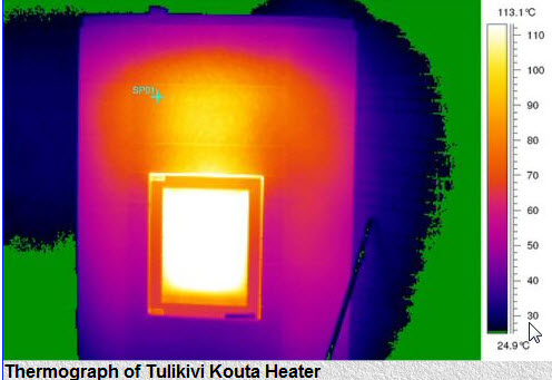

СообщениеДобавлено: Пт 18 Февраль 2011, 23:07 Ответить с цитатойВернуться к началу
а вот для сравнения снимок печи Туликиви
 Размер файла:  40.03 КБ
 Просмотров:  1288 раз(а)

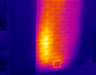

прогрев угла печи из разношерстных кирпичей
основа печи м200 типа "витебский"
угол Лоде м500
на снимке печь Кузнецова
прогрев угла печи

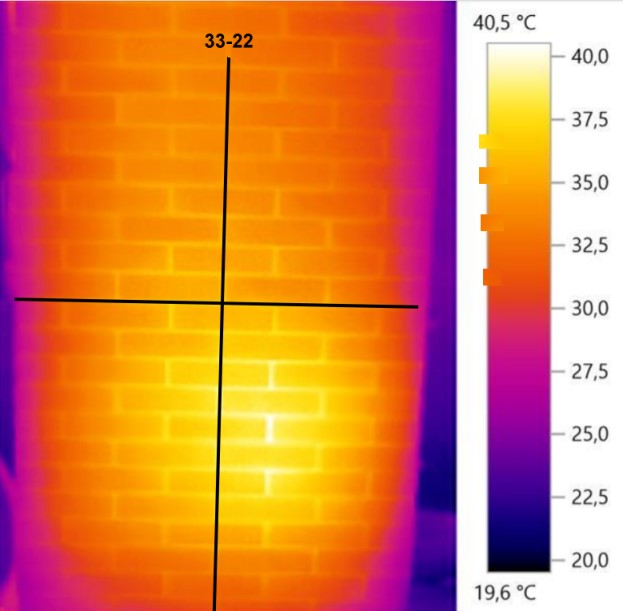

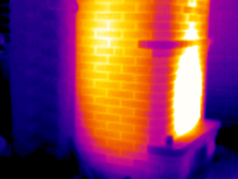

СообщениеДобавлено: Чт 8 Февраль 2018, 10:41 Ответить с цитатойВернуться к началу

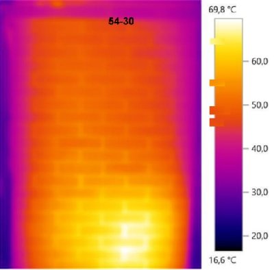

Температура стенки печи.
Казалось бы, показатель. Но.
Как в бане эта цифра беспочвенна без влажности, так и в помещение без температуры воздуха в самом помещение, где происходит теплообмен.
Не показатель, измерив просто пирометром температуру стенки или сделав снимок тепловизором, успокоиться и сказать, что печь получилась хорошей (плохой). Необходимо провести небольшие вычисления, да именно арифметические действия, для понимания теплообменного процесса.
Так же одним из показателей правильности подбора отопителя - его неравномерность теплоотдачи (М) между топками. Чем этот показатель ниже, тем стабильней температура в помещение.
Рассмотрим пример работы печи по снимкам тепловизором и показаниям температуры воздуха в помещение. Оценим работу отопительного прибора.
Анализ работы отопительного прибора будем проводить на термографическом снимке поверхности печи, данными температуры в помещение и основные расчеты из ГОСТ 3000-45.
Условно поверхность разделим на четыре части по 0.4 м2 и с центра каждой брать температуру. Рассчитываем среднюю приведенную на поверхность печи в 1.6 м2.
Первый снимок печи (его отдельной стенки) в помещение 20 м2.
Средняя температура поверхности в 1.6 м2 составляет +33*С при этом температура в помещение плюс 22*С
Теплоотдача с поверхности снимка печи (с метра) - 182(113) Вт/ч
Это стартовый снимок перед началом растопки печи в 09-45.
Будем считать его в дальнейшем и первым при последующей топке печи с 12 часовым интервалом в 21-45.
 Размер файла:  49.96 КБ
 Просмотров:  740 раз(а)

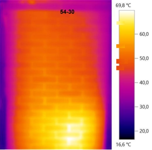

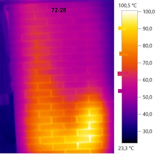

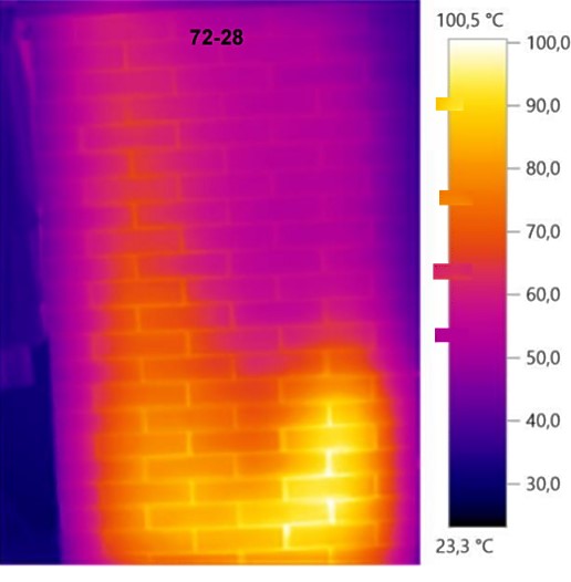

СообщениеДобавлено: Чт 8 Февраль 2018, 13:13 Ответить с цитатойВернуться к началу
В печь положили 8 кг дров и сожгли их в течение 50 минут.
В среднем печь впитала в себя 24 кВт
Максимальной температуры поверхность стенки печи достигла к 12-45 часам (см. снимок) при этом температура в помещение поднялась до +28*С
По аналогии выше посчитаем теплоотдачу с поверхности (метра) снимка печи по приведенной средней температуре в плюс 72*С
- 960(600) Вт/час
На перегретом канале четко видим движение дымовых газов в щитке и неравномерный прогрев массива. Вход в щиток, подвертка и прямой канал в трубу прогреваются больше - дельта почти 70*С, чем верхний правый угол, который за все время теста повышает свою температуру всего на 20*С.
 Размер файла:  33.8 КБ
 Просмотров:  736 раз(а)

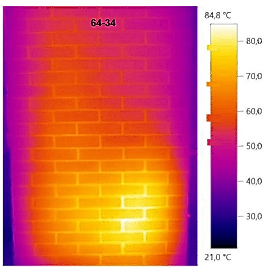

Идем далее.
Максимальная температура в помещение была зафиксирована в 15-45 и достигла плюс 34*С при этом приведенная средняя температура на поверхности печи была плюс 64*С
Теплоотдача поверхности (метра) снимка печи - 622(387) Вт/час
 Размер файла:  53.13 КБ
 Просмотров:  716 раз(а)

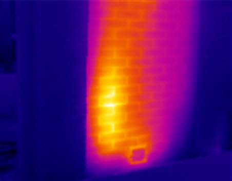

СообщениеДобавлено: Чт 8 Февраль 2018, 16:08 Ответить с цитатойВернуться к началу
Крайние точки в отчете
- по температуре снимок поверхности печи в 18-03
- по температуре в помещение плюс 32,5*С в 16-45
Исходя из динамики нагрева помещения можно предположить, что температура в помещение на 18.00 могла быть примерно плюс 30*С
Из этих данных посчитаем теплоотдачу с поверхности (метра) снимка печи - 468(292) Вт/час
 Размер файла:  29.31 КБ
 Просмотров:  734 раз(а)

Какие основные выводы можно сделать.
По всей видимости на снимках тепловизором стенка теплонакопительного щитка с пристроенной топкой или металлической печью. Возможно в помещение есть дополнительные источники тепла.
Неравномерность теплоотдачи с поверхности составляет 0.8 (!), что говорит о недостаточности массы аккумуляции тепла щитком.
при этом неравномерность температуры в помещение на 12*С, что не соответствует ГОСТ 30494 (макс перепад 3*С) и превышает санитарные нормы в 4 раза (!)
Отопитель предназначен для помещений с временным пребыванием людей или отоплением не более 3 недель за сезон, например, дачный домик.

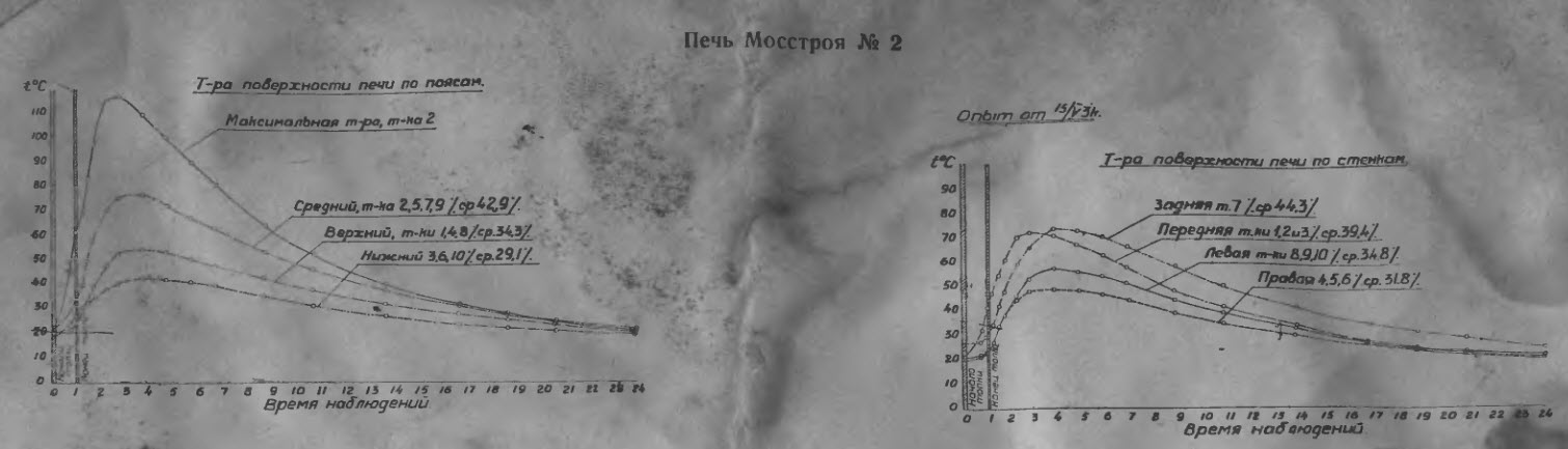

СообщениеДобавлено: Пт 16 Февраль 2018, 11:41 Ответить с цитатойВернуться к началу
Просто цифра, вроде как ни о чем ... щиток нагрелся быстро и до высоких температур, но так же и остыл.
При этом температура в помещение скачет, выходя за пределы санитарных норм.
Сравним температурный градиент с печью в Кузнецах при сжигание такого же количества дров - 8 кг. Данные можно взять с отчета по испытаниям на форуме.
Печь в Кузнецах (двухконтурная) показала коэффициент неравномерности теплоотдачи 0.1, что в 8 (!) раз меньше анализируемого щитка. Следовательно в помещение за период проведения теста температура с двухконтурной печью менялась всего на 1*С, что в пределах всех санитарных норм для домов постоянного проживания, тем более при использование печного отопления.
Если посмотреть графики с испытаний печей, сделанных в прошлом столетие, то ничего примечательного в разогреве щитка в 12 см кирпича до 70*С нет. Пример в приложение, график с испытаний печи по проекту Мосстроя в 1931 году.
Сравнительный график температур поверхностей при сжигание 8 кг дров в печи Кузнецах и на анализируемом щитке

 Размер файла:  78.63 КБ
 Просмотров:  772 раз(а)
