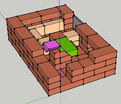

добрый день я уже почти выложил печь ОВИК-15 но я не сделал срезы на кирпичах в 4 ряду . это проблема или нет ? зарание спасибо .

срезы просто помогают тяге но их отсутствие вовсе не губительно.

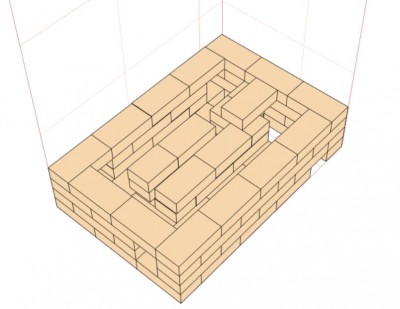

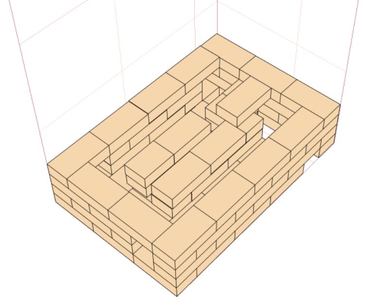

Добрый день. Подскажите пожалуйста собираюсь делать ОВИК 15 но расположение у меня будет зеркальное, то есть труба справа, и мне необходимо ее повернуть на 90 градусов, так как проем в потолке позволяет только так. Как и в каком ряду это сделать, в начале второго колпака, или уже после перекрыши, расстояние от печи до потолка 50 см будет? Как изменится при этом внутренняя кладка?
 Размер файла:  44.94 КБ
 Просмотров:  1301 раз(а)
Каширин Сергей
Зарегистрирован: Вт 17 Июль 2012, 23:33
Сообщения: 10
Регион: Петрозаводск
СообщениеДобавлено: Ср 18 Июль 2012, 13:39 Ответить с цитатойВернуться к началу
Выходит так что задвижка летнего хода будет смотреть на лицевую часть, а общая на право, или может есть в продаже широкие задвижки что бы выходила на фасад?

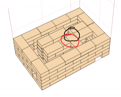

СообщениеДобавлено: Пн 23 Июль 2012, 16:38 Ответить с цитатойВернуться к началу
Подскажите как правильно сделать поворот трубы на 90 градусов от проекта, в 20м ряду класть кирпич в середине перекрывая швы? или по другому, еще раньше?

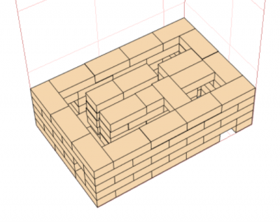

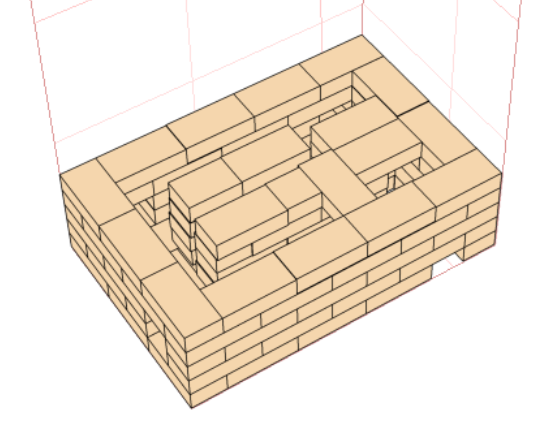

СообщениеДобавлено: Вт 24 Июль 2012, 06:50 Ответить с цитатойВернуться к началу
Ряд 20 и 21 насколько верно меняю направление трубы?

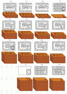

Если нужно уменьшить высоту печи, можно ли убрать ряды 23-24, не повлияет на тягу?

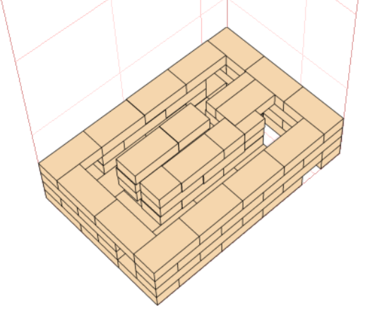

СообщениеДобавлено: Вт 24 Июль 2012, 08:50 Ответить с цитатойВернуться к началу
Заметил что из за изменения расположения трубы, перевал что в верхних рядах колпака, уже не будет прямым, либо уменьшать внутреннею кладку, что посоветуете?

СообщениеДобавлено: Вт 24 Июль 2012, 09:21 Ответить с цитатойВернуться к началу
Даже непонятно что вы спрашиваете...
Все же так просто - у вас 3 ряда канал - так и перекрывайте его сразу как вам нужно. Поперек - так поперек. Сразу без набеганий.
Снизу так задвижка, вверху поперек труба. Дым найдет как ему уйти. Smile Confused
Задвижка ЗВ-6 каминная.
