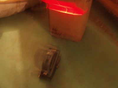

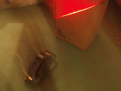

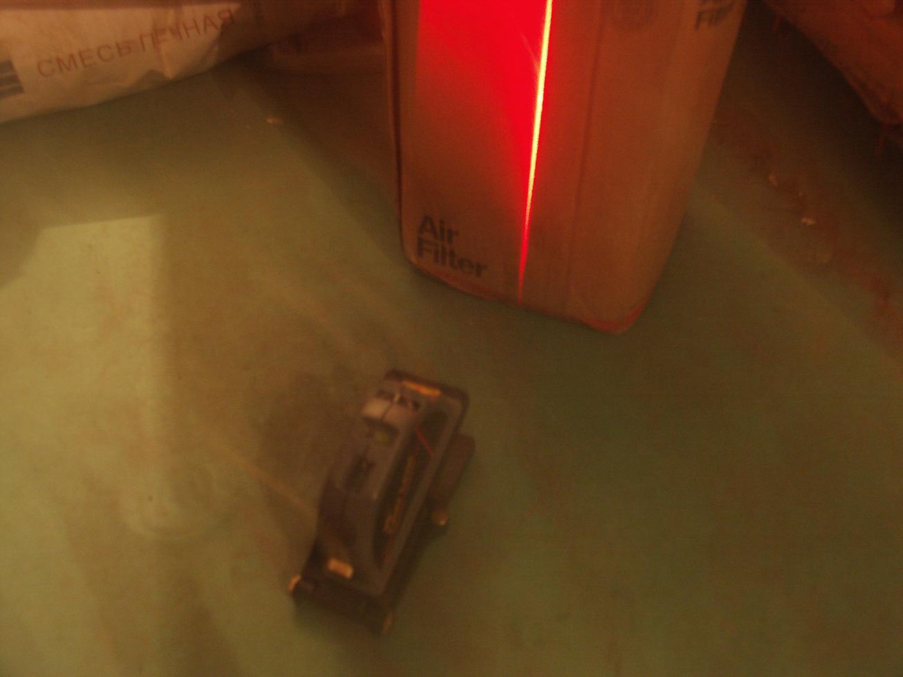

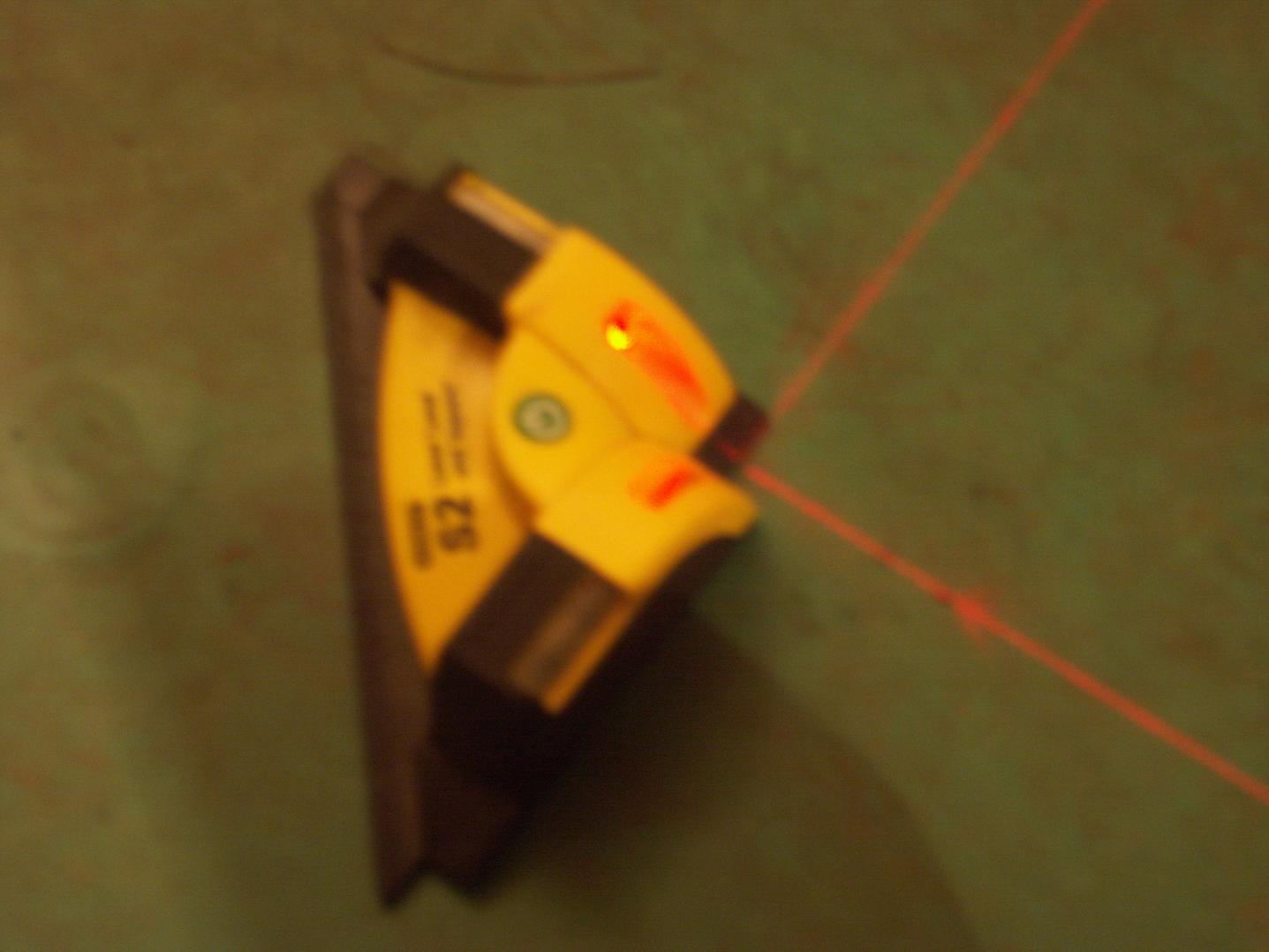

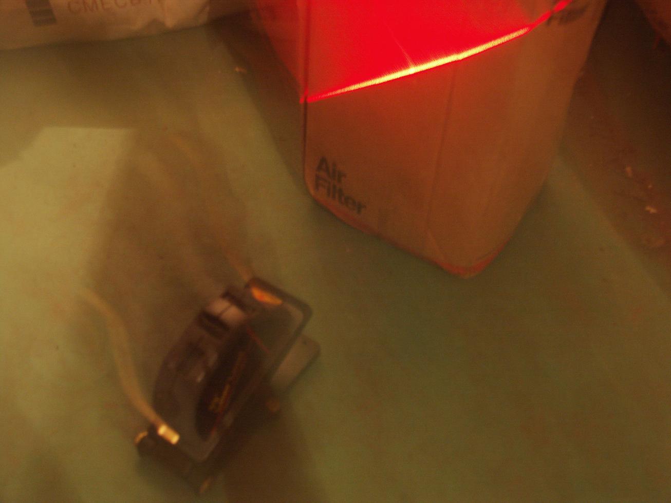

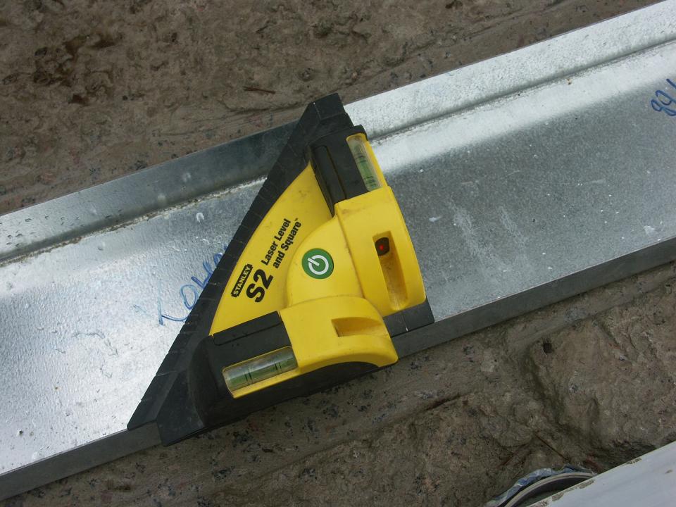

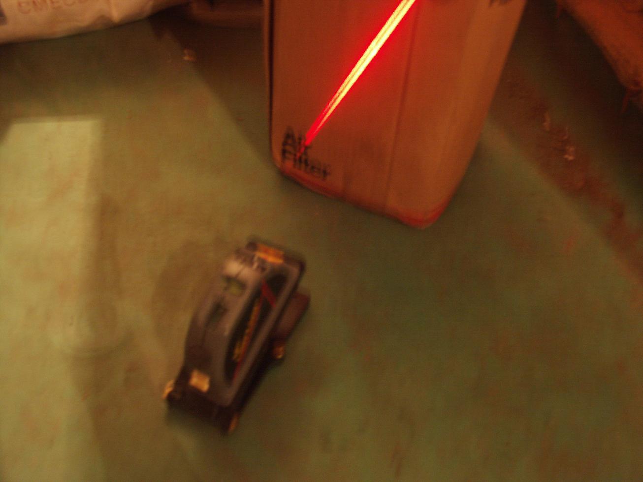

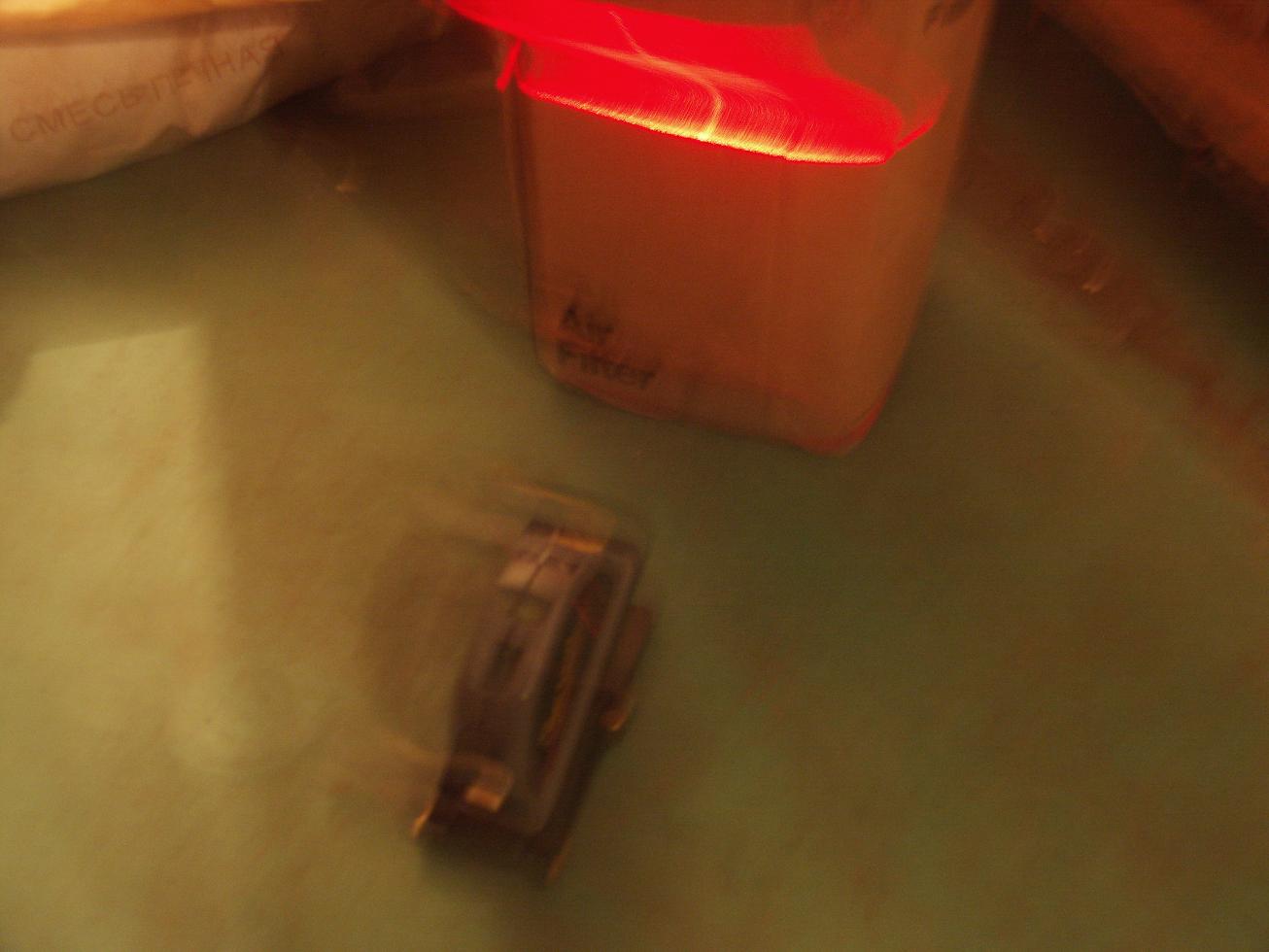

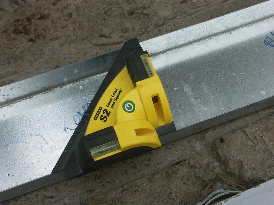

Лазерный парк:
Номер 1. Stanley Угол - 90 Угольник с раствором этак метров на 30. ОЧЕНЬ мощные лазеры.

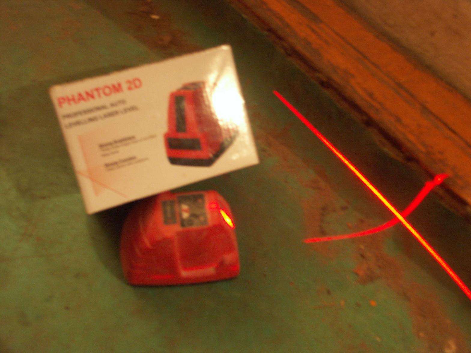

номер 2. Ada Phantom 2D - самонивелирующийся (самовыравнивание в плоскости) - дает 2 пересекающиеся плоскости с большим обхватом. хорошая недорогая машинка, только лазеры слабые (дешевые).

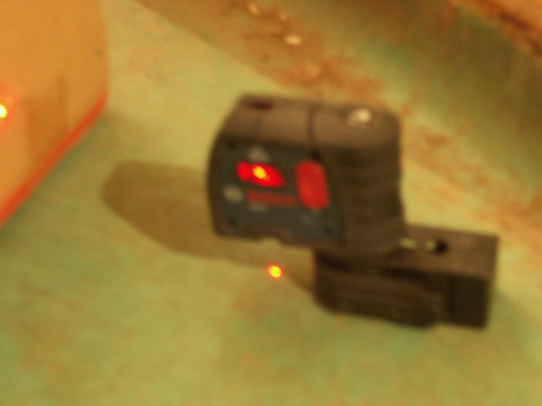

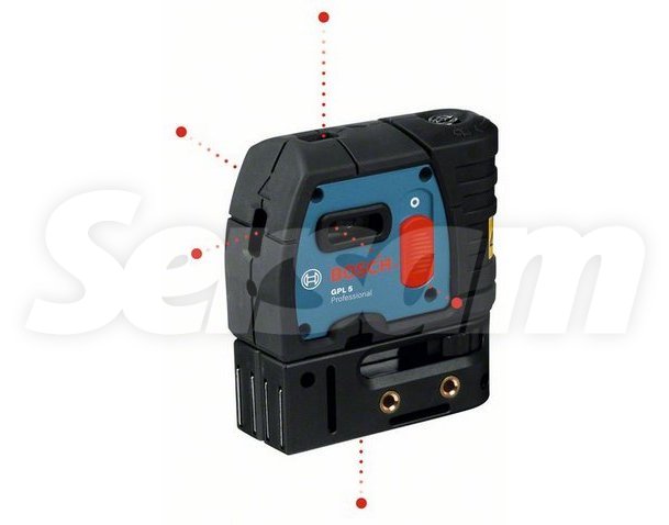

номер 3 Bosch GPL 5 -профессиональный, пять лучей, два из которых образуют лазерный отвес.
номер 4 Тайваньcкий No-name, с ОЧЕНЬ мощным лазером с уникальными св-ми - рисует наклонную (под любым установленным углом линию). Кроме этого, сам располагается на наклонной магнитной платформе, которую, в свою очередь, можно установить под любым углом. Или снять его с нее и прилепить к любой железке (магнит) - аналогичное действо можно проделать с профессиональным Bosh

Bosh с отвесом

Фантом. Качество фото страдает - темно

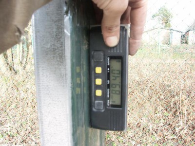

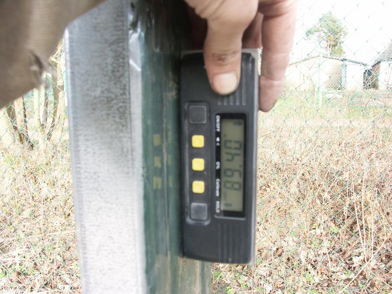

Не поместились фото: Фото плохие, но думаю смысл понятен.
На закуску - инклинометр (электронный уровень) показывает угол от горизонта (на фото меряется вертикаль). При точном совпадении выдает звуковой сигнал.
