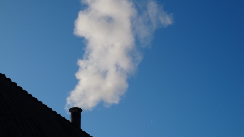

не, мы без солярки ...
дым из трубы в морозный день (минус 9*С) в топке сырые дрова -первая закладка

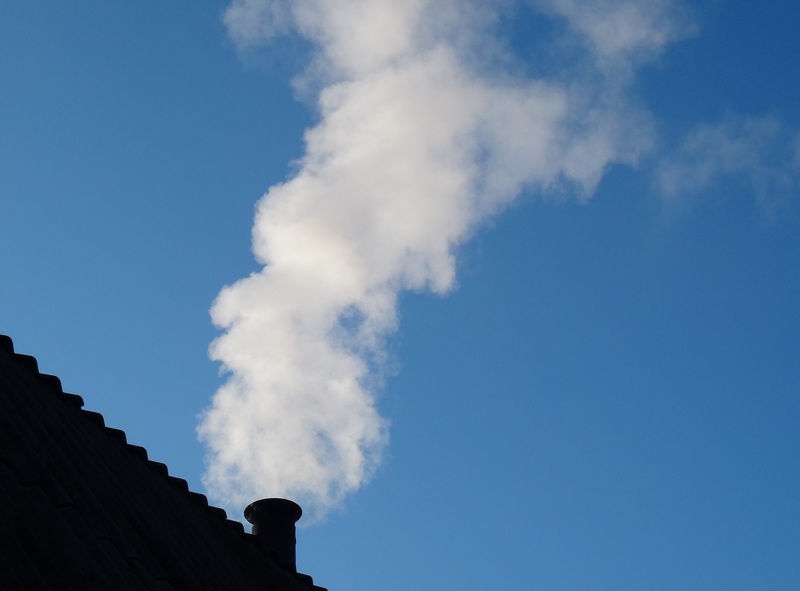

вторая закладка в топку сырых дров никогда не дает темного дыма ...

Сообщения: 6019
СообщениеДобавлено: Пн 17 Ноябрь 2014, 11:24 Ответить с цитатойВернуться к началу
Дык, что-же, я же... про ПРОЖИГ САЖИ, осевшей на рамке задвижки Surprised
А сажа - она от "баловства"... Sad
В порядке "профилактики" стал срезать одну перегородку с шибера на ДПК(Р) Razz - некоторый избыток постоянно подаваемого воздуха под КР отразился "на звонках об очистке от сажи" самым положительным образом Cool
