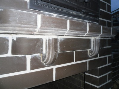

Затирка от терракота на коричневом лоде смывалась тяжело с кирпича, выглядит так
