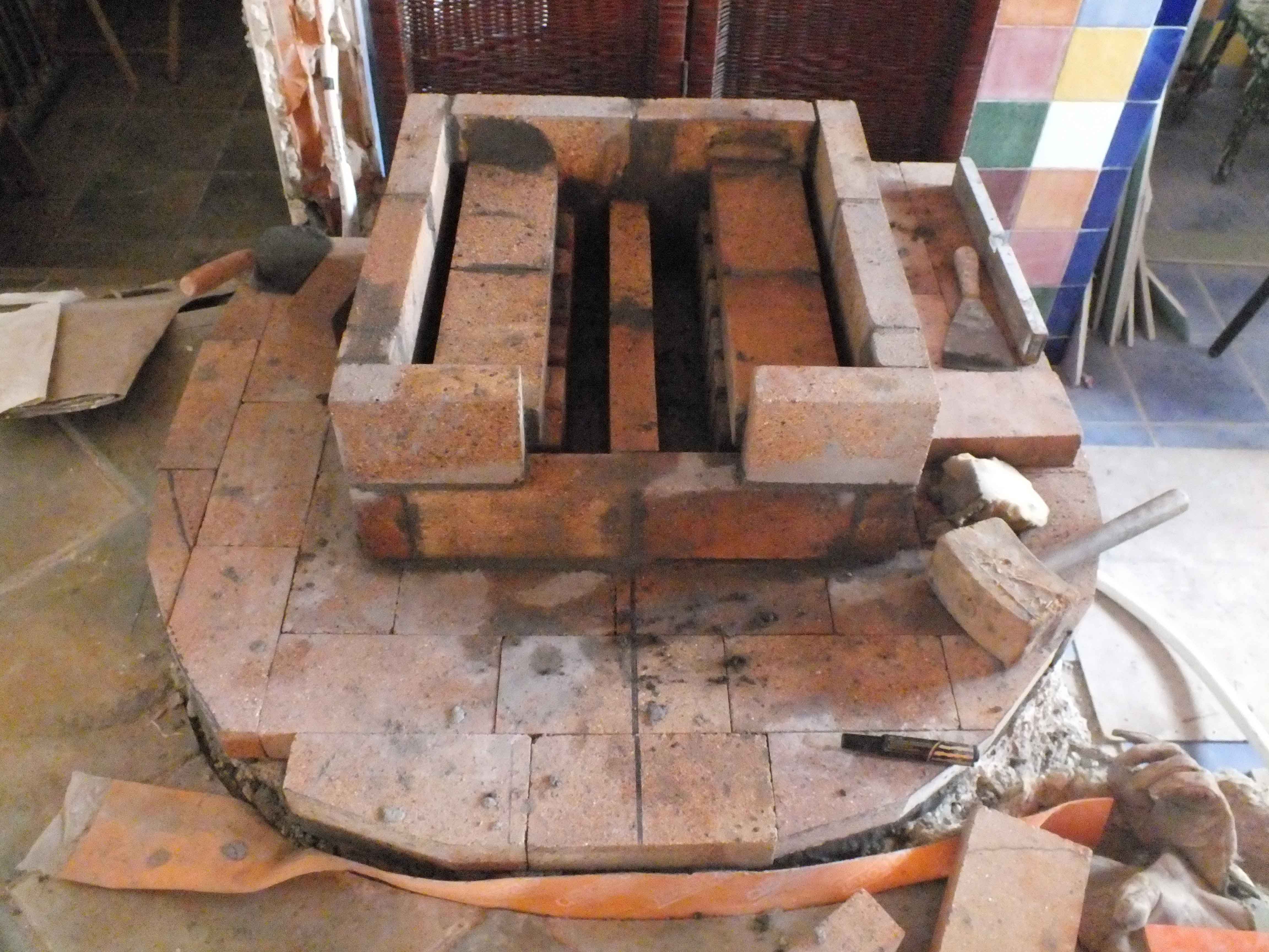

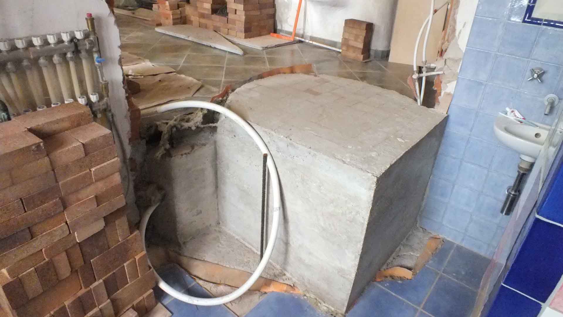

Пауза и подготовительный период закончены и я преступил к практической реализации печи, под названием Сердце Дракона.
Я хотел бы от всего сердца поблагодарить форум, и добровольных помощников за информацию и идеи.
Без Вас мне было бы очень тяжело.
Выкладываю первую серию фотографий, по ходу дела, и обсуждения буду добавлять.
Задавайте вопросы, комментируйте.
С ув. Алексей

фундамент
 Размер файла:  107.35 КБ
 Просмотров:  750 раз(а)

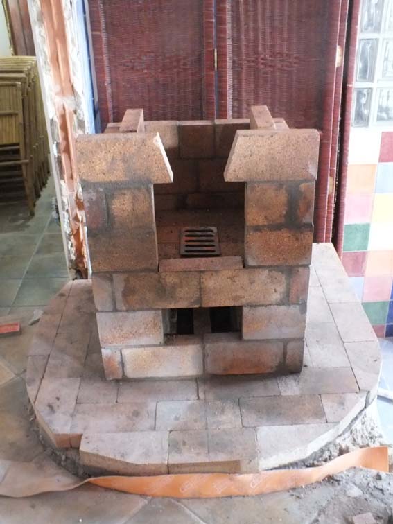

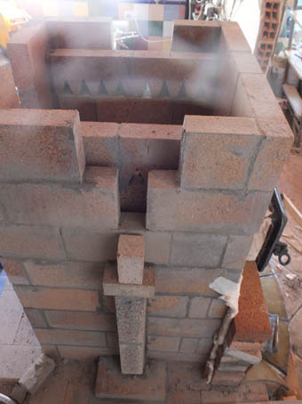

Выкладываю 2 серию фотографий, по ходу дела, и обсуждения буду добавлять.

Алексей, смело... Но как будет убираться зола? Confused
Сообщения: 5909
СообщениеДобавлено: Вт 14 Февраль 2012, 09:34 Ответить с цитатойВернуться к началу
похоже - пылесосом... Cool
Вот здесь: "2nivel2.jpg - уровень 1", кмк, можно было бы, для удобства Confused , поставить дверцу поддувальную-прочистную.
Какая марка ШАмота?

По поводу шамота, марок здесь не существует, все лепят кто во что горазд. Качество этого кирпича не лучшее, размер за-то подходящий, мы его отобрали из 10-ти различных вариантов, этот был лучше всех, но дрянь конечно, как пилишь так на срезе видно что он пропеченый, но есть разница в цвете между краями и центром.
По поводу пылесоса, смешно конечно, но на этом месте будет стоять выдвижной ящик для пепла.

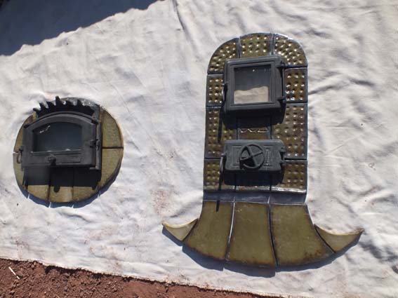

Геометрия этого узла продиктована размерами керамических накладок (фасад), что будет видно из фоток.
Спасибо за коменты!
А.
fasad
Здраствуйте!
По этим киппичикам как по направляющей будет ездить жестяной ящик для золы.
Спасибо за комент.
А.

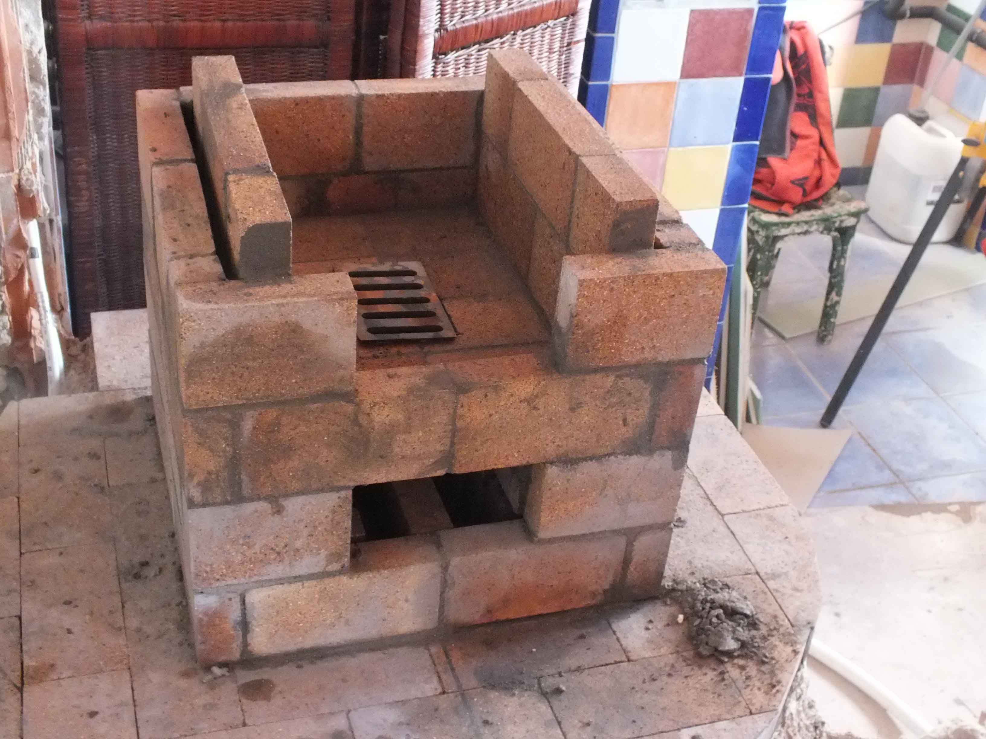

Следующая фотка!

Здравствуйте! Нам уже конструкцию менять поздно, коней как говорится на переправе не меняют, по этому и на арийскую систему рулить уже поздно.
А по поводу выхода из топки у нас тут разгорелись жаркие споры.
А суть в следующем:
По вашему совету площадь хайла берем кирпич это 11Х22=242 см2
От пода вверх имеем уже глухую стенку 35 см, до катализатора (пода ХК) осталось еще 35 см.
Как сделать лучше по Вашему мнению, щель 7Х35=245 см2 или 11Х22 сразу ( чуть ниже катализатора )?
Если есть разница, объясните пожалуйста в чем она?
A.

Более узкое хайло будет иметь бОльшее сопротивление. Поэтому я за более квадратное хайло.
А вот будет ли выжигаться сажа в ХК - это вопрос... Surprised

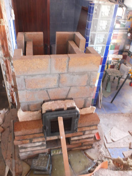

Здравствуйте Дорогие Форурумчане!
Давненько меня тут не было!
Все дела, дела. Печку Сердце Дракона мы таки сделали, и работает, что характерно.
За что огромное спасибо организаторам форума, лично гос. Кузнецову, за вклад в печное дело и его пропаганду, и конечно же учасникам и модераторам форума за коменты, подсказки, и ваще живое человеческое участие и любопытство. такие дела....
Чтоб поддержать интригу, фотки буду выкладывать по нескольку штук. Фоток несколько сотен, по-этому если кого что конкретно интересует спрашивайте может есть и по вашему вопросу...
установка дверки топки

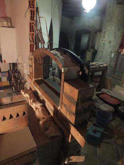

боковая стенка топки, столбик выполнен для поддержания стенки ХК, так как она шире самой топки, хозяйка сказала что печка которая пицу не делает и не печка вовсе Smile , особенности нац. охоты, такие дела

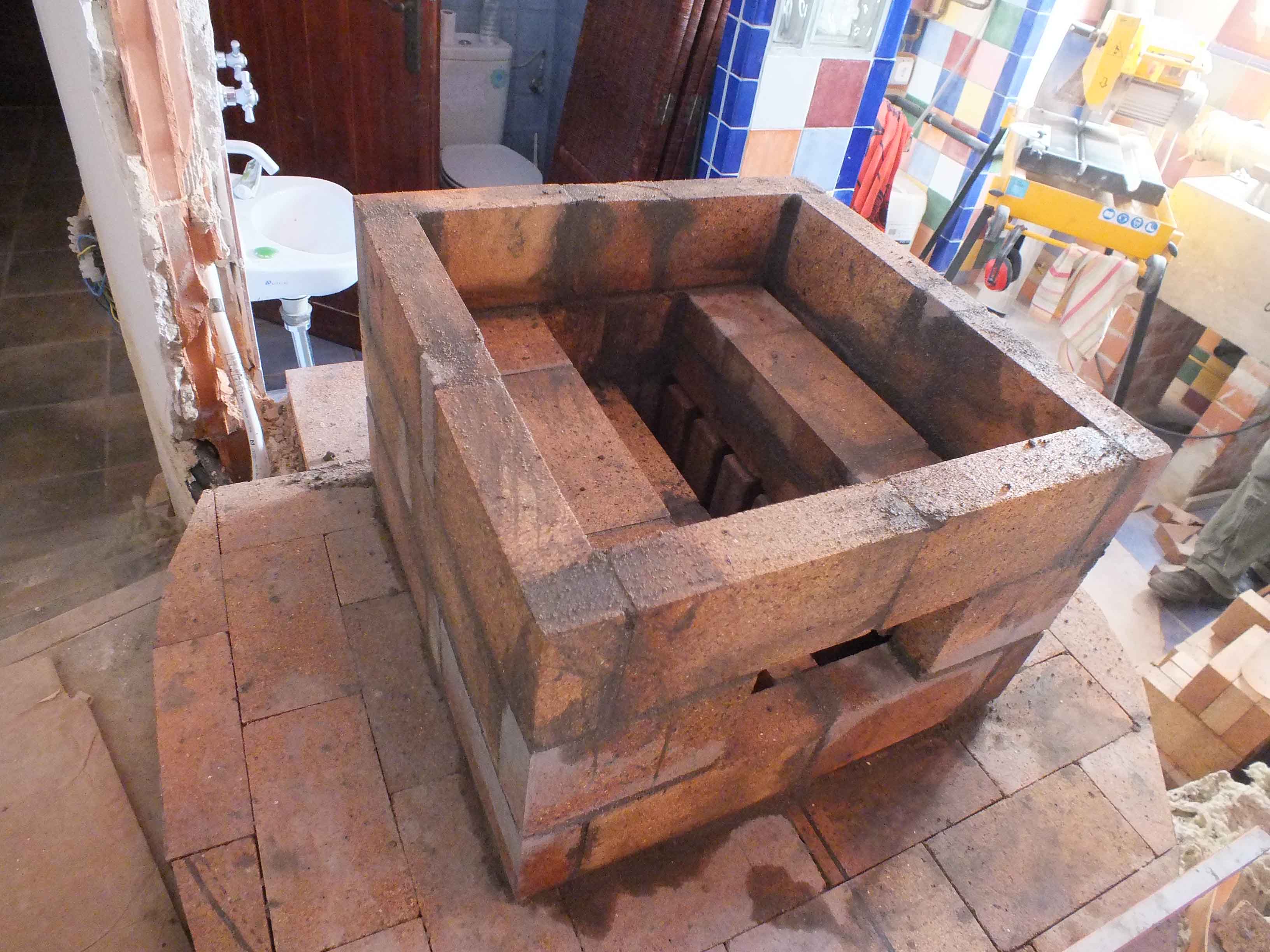

вид сверху, справа регистр, топка достроена до уровня пода ХК

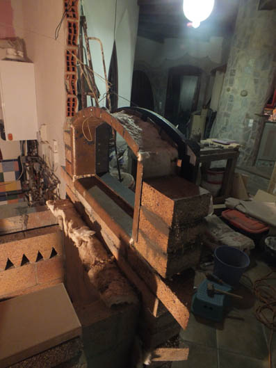

СообщениеДобавлено: Вс 25 Ноябрь 2012, 07:54 Ответить с цитатойВернуться к началу
установка дверцы ХК

мега прицельное приспособление для удержание тяжеленной дверцы хк в вертикалном положении
