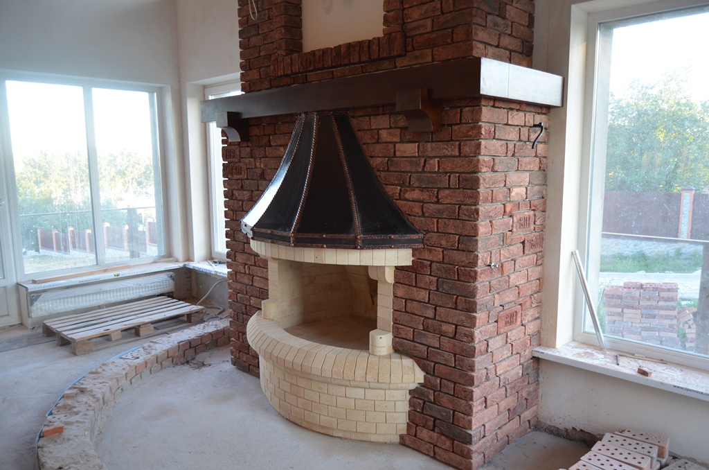

Уважаемые мастера, подскажите как отрезать прямой угол от кирпича, Какой инструмент понадобится? Резать таких деталей нужно много, кирпич красный, ручной формовки, для внутренней отделки в доме.

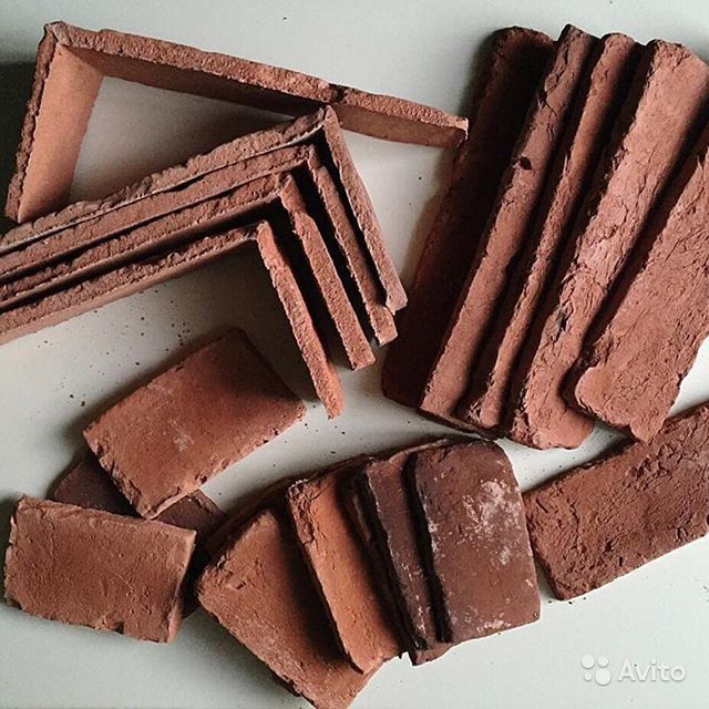

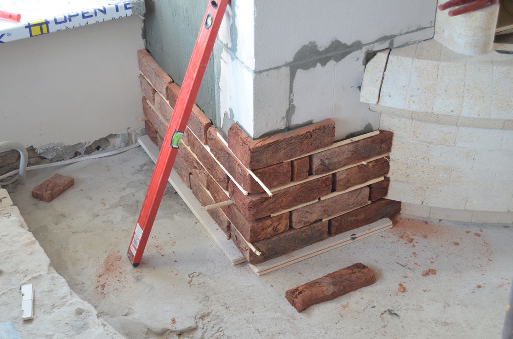

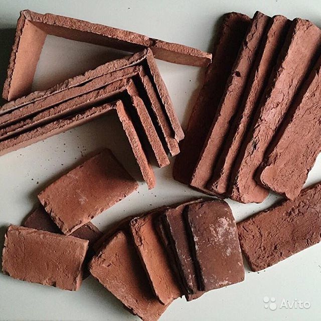

Резал на своем станке без проблем. Просто делается один прорез вдоль ложка и два прореза вдоль тычка на расстоянии 1-1,5 см друг от друга. Потом аккуратно подламывается та часть (толщиной 1-1,5 см) которая не дорезалась и сам угол аккуратно шлифуется болгаркой
Толщину стоит оставлять 2-2,5 см для кирпича ручной формовки иначе плитки эти могут ломаться

Да, спасибо. 22мм оказалось маловато, 25мм - 30мм для старинного кирпича самое то.
