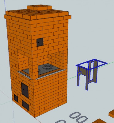

Вот ведь подсказывает Андрей Алексеевич, что нежелательно делать топочную дверку перед варочной панелью - ноги сжечь можно, ан нет, - продолжаете конструировать. Кроме того, не пробовали сами на высоте 112 см. рассмотреть - что там варится в кастрюле. О хозяйке-то подумали? Или сами будете лоб расшибать о такое низкое перекрытие варочной камеры?
СообщениеДобавлено: Пт 2 Ноябрь 2012, 19:11 Ответить с цитатойВернуться к началу
Тогда и мой вариант 3,5х3,5. Колпаковая.
С порядовками в модели.
 Размер файла:  143.63 КБ
 Просмотров:  1089 раз(а)
Шведка вар6-2 поряд.zip
 Название файла:  Шведка вар6-2 поряд.zip
 Размер файла:  177.37 КБ
 Скачено:  852 раз(а)

для меня при росте 192 вечно головой бьюсь чтоб в кастрюлю заглянуть !! а так при таком раскладе можно духовку типа СВТ или Литкома в верх поставить в второй колпак над плитой будет горячими газами омывать так тоже делал жаль фоток не сохранил деревенский вариант был
Согласен, можно и сбоку.
Но если с ДТ3 без стекла, то думаю допустимо спереди.
И ещё не нравиться, когда топочная близко от стены, а спереди както пожаробезопаснее.
И в продолжение.... Компактные печи хотят в принципе как отопительные, а одна конфорка так, чтобы была. Готовить будут крайне редко.
И думаю, что проём вообще лучше закрыть дверцами из нержи, как в детстве у бабушки видел.
Кстати хочу из памяти детства вытащить и сделать проект той самой печи.

Евгений Докторов
Сообщения: 778
СообщениеДобавлено: Вт 6 Ноябрь 2012, 10:51 Ответить с цитатойВернуться к началу
Ну можно тогда так, а стенку сбоку защитить металлом по базальту, например
 Размер файла:  221.8 КБ
 Просмотров:  933 раз(а)

СообщениеДобавлено: Вт 6 Ноябрь 2012, 18:26 Ответить с цитатойВернуться к началу
queser писал(а):
А не потрескается напротив хайла? Может лещадку туда?
дорисовал симметричную 4.5-3.5, реализовал совет.
Но получается громоздко и затратно, всётки шамот дорог.

Сообщения: 2362
СообщениеДобавлено: Ср 7 Ноябрь 2012, 07:53 Ответить с цитатойВернуться к началу
Пришла новая мысль.
4.5-3.5 симметричная с конвекционными каналами, Идея снять тепло с шамота топки увеличив зазор до 2 см между стенками и шамотом с боков.
спереди снизу будут 2 ПР1, горизонтальные каналы от них вдоль топки.
Нишу закрою дверками с нержи самодельными. Сверху ниши дверка для конвекции.
Увеличу ширину топки и соответственно ширину чугуна. Внутренняя стенка в нише уменьшится до полкирпича.
Сзади будет колпак, слева-справа всетаки каналы, чтобы прогревать низ.
В общем нарисую выложу.
Гдето на форуме читал, что симметрична печь грешит неравномерностью прогрева справа-слева, подскажите, как обойти эти грабли!
СообщениеДобавлено: Ср 7 Ноябрь 2012, 08:26 Ответить с цитатойВернуться к началу
1. Обьединить первые колпаки сзади за топкой каналом. Но тогда 2 подьемных будут спереди.
2. если так не сделать - играть высотой подверток, чтобы добиться равномерного прогрева сторон.
Сообщения: 2362
СообщениеДобавлено: Чт 8 Ноябрь 2012, 17:41 Ответить с цитатойВернуться к началу
рисовал 2 дня симметричную с конвекционными каналами и пришел к выводу, что я бы такую себе делать не стал бы.
Есть только 1 плюс, ниша с конфоркой, закрытая дверкой практически превращается в духовку. Эту мысль подумаю дальше.
А вот сама мысль положить конфорку на шамот и сделать по бокам зазор 3 см вдоль топки с выходом в нишу нравиться. прогретая топка даст мощный поток горячего воздуха в нише, который можно кудато направить. Снизу спереди соответственно 2 отверстия для забора воздуха
