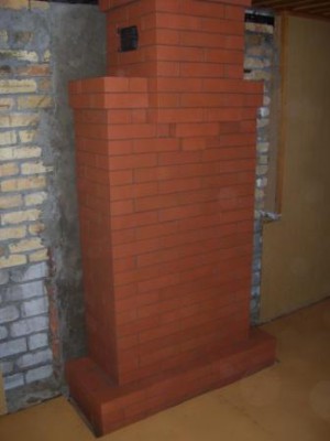

А как такой вариант? отопительный щиток-труба на мансарде.
Бюджетно - это не ставить вторую печь, а продолжить первую, кстати, у меня то ли голландка то ли шведка, фотки могу выложить
 Размер файла:  19.79 КБ
 Просмотров:  681 раз(а)

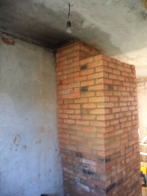

СообщениеДобавлено: Вс 9 Октябрь 2016, 12:50 Ответить с цитатойВернуться к началу
вид печки таков
 Размер файла:  331.52 КБ
 Просмотров:  713 раз(а)

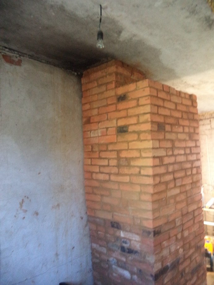

СообщениеДобавлено: Вс 9 Октябрь 2016, 12:51 Ответить с цитатойВернуться к началу
еще
 Размер файла:  328.4 КБ
 Просмотров:  740 раз(а)
vladimir-krestyanin
Сообщения: 796
Регион: санкт-петербург
СообщениеДобавлено: Вс 9 Октябрь 2016, 16:42 Ответить с цитатойВернуться к началу
Так это Вы нам расскажите, бюджетно это или нет,(сколько дров нужно сжечь чтоб тепло стало, на втором этаже) греет щиток или нет,(может это от первого этажа тепло в доме, при сжигании телеги дров,есть ли органы управления этим щитком, задвижки и т.п. Как с конденсатом, опять же, присутствует? Какова температура дыма на выходе из трубы?может у Вас пыль в глаза, просто, а не щиток, и нужно его в маленькую печь переделывать.?
